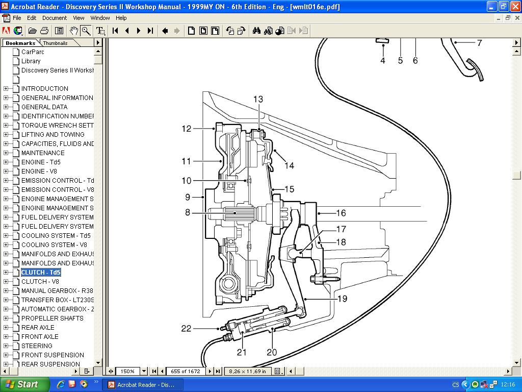

Přeji hezký den, chtěl bych se zeptat, jestli mi někdo nedokáže poradit.. Včera jsem měnil spojku na Defender TD5, měnil jsem lamelu, přítlačák i ložisko. Po poskládání nevypíná.. Mám podezření jestli jsem neotočil lamelu. Kdyby si někdo pamatoval, byl bych moc rád, abych nemusel zase s převodovkou ven.. Lamela má z jedné strany delší prstýnek na tisícihran..já jsem ho dal směrem k převodovce.. Díky za rady..
Re: lamela na TD5
#2 Příspěvek od eliott » 30 kvě 2010 12:30
Tak to vypadá, že to má být obráceně. Někdy bává lamela označená ''Flywheel side''(starna k setrvačníku), matně si pamatuju i nějakou skratkou FW??

No vypadá to tak, ale pokud se tak nějak pamatuju, z dob kdy jsem byl ještě hloupý a měl tři pedály místo dvou, tak ta spojka tam jde sice dát obráceně, ale vyžaduje to dost násilí.
Takže pokud se to povedlo jí tam dát obráceně, tak jsi asi zničil tu lamelu. I ten obrázek by tomu nasvědčoval.
Zkus se zeptat Tatara nebo Meškyho. Tatarovi se to myslím povedlo jí tam dát obráceně a Mešky to po něm dával dohromady.

lamela patří nosem k setrvačníku :wink:

díky moc všem.. tak to znovu rozeberu, snad bude v pořádku... :)
