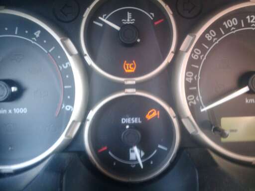

Zdravím LR mastry,
rád bych se zeptal co by mohlo znamenat rozsvícení těchto kontrolek. Auto jezdí normálně, ale docela mě to znervozňuje. Zkoušel jsem takový ten pomocník pro sjezd z kopce a příjde mi že přestal fungovat. Dík za nápady rady odkazy ...
Freelander TD4 2004
Kontrolky
Kontrolky

Ahoj.
Už se to tady řešilo víckrát.Zkus vyčistit čidla ABS a kontakty k nim.
Jestliže to bude po vyčištění stále svítit,tak na diagnostiku.
V mém případě to bylo vadné levé přední čidlo :cry.

#3 Příspěvek od BeerRudolf » 08 zář 2010 09:06
:!: Kdyby to byly čidla svítilo by i ABS :idea: . Mně se to stalo po čištění interiéru a byl to vypadlý brzdový spínač,(jak je u pedálu) Nejprve se podívej jestli Ti svítěj brzdový světla. Pakliže ne, nebo jen problikávají tak je to brzdový spínač.(opravit nebo koupit nový cca 400kč) Může to být třeba jen prasklá žárovka. Rovněž zde byl popisován případ kdy to byla pojistka světel spátečky. Rozsvícení těchto kontrolek muže mít ale asi deset důvodů (vice se dozvíš v RAVE). Pakliže máš možnost diagnostiku ta Ti to řekne bez hledání. :Pohoda:
Ještě mě napadlo jestli nemáš zapnutý HDC? (skusit popřípadě vypnout a po nastartování můžou zhasnout)
O tomto problému je toho zde napsáno hodně, řekl bych téměř vše, kdyby si pohledal nemusíš zakládat nové téma.

#4 Příspěvek od Tim » 08 zář 2010 09:45
Jestli Ti nefunguje HDC tak zkus rozebrat jeho spínač na řadící páce. Já se taky bál že to bude nějaký čidlo a nakonec to byl vypadlý jeden z těch dvou drátků co tam jsou. A jestli to bude ono tak ti rovnou doporučim ty drátky nastavit, protože jeden jsem tam dal zpátky a za měsíc se utrhl ten druhej. Prostě jsou krátký...
