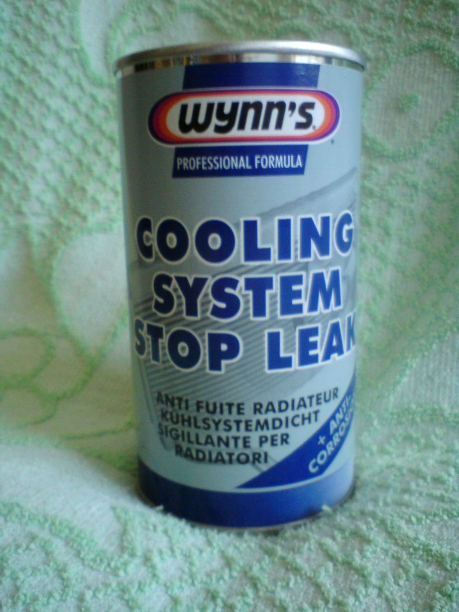

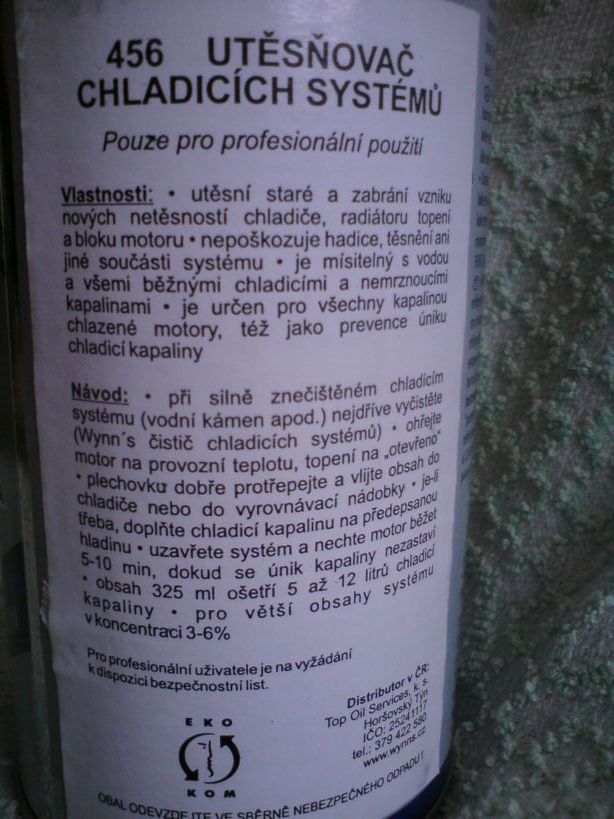

Hunter píše:
skid1 píše:Zdarec,
..taky mi tekl radiátor topení - vyřešeno Stop Leakem nebo něčím podobným...
Trochu OT, taky mi asi sakne radiator, mam TD4ku, je mozne tam pouzit cokoliv nebo ne? A kam to nalit, nekde se pise, ze so ma nalit primo do chladice a ne do expanzni nadobky?
Zdarec,
já to nalil přimo do nádobky a v poho, jen to chce ten bez pevných částic, ten kterej jsem koupil prvně jen tak naslepo vypadal jak med s pilinama - toho jsem se docela bál a asi už jsem ho i vyhodil, ale pak mi poradil jeden známej typ i prodejce, dneska jsem v práci ale zítra vyfotím plechovku a dám sem fotku, jinak od tý doby co jsem to tam nalil tak úplně bez potíží :-)

Zdarec, trošku se zpožděním :oops:
ale přece - tdy jsou ty fotky

Bezva diky, presne tento mam vyhlidnuty.
