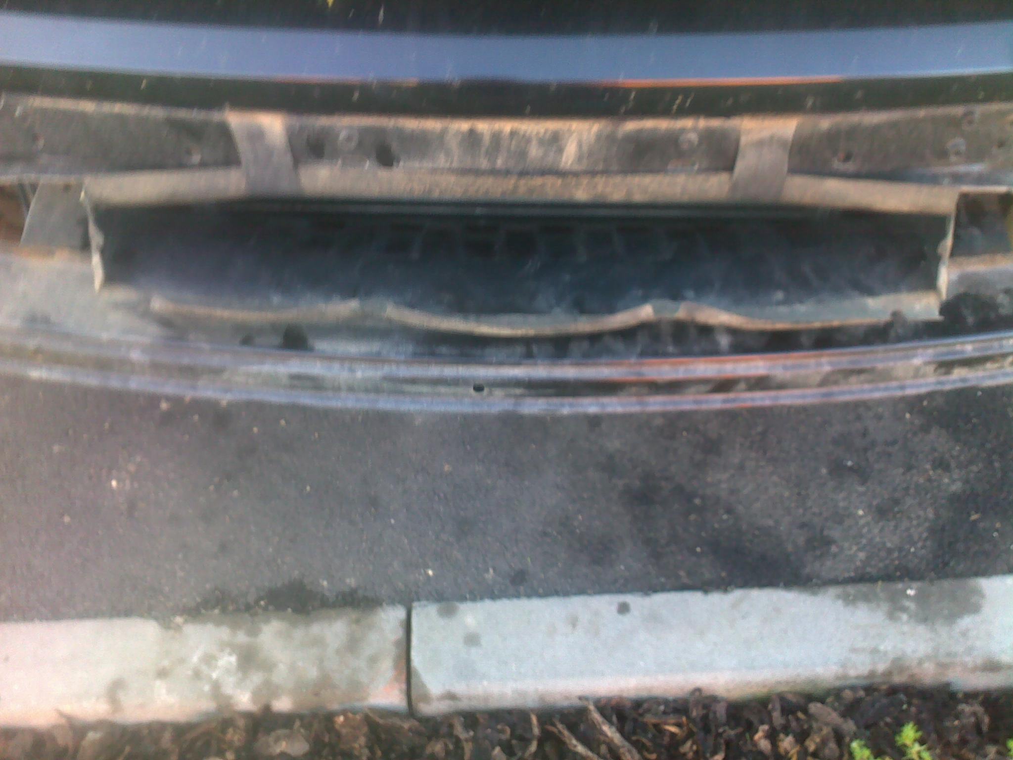

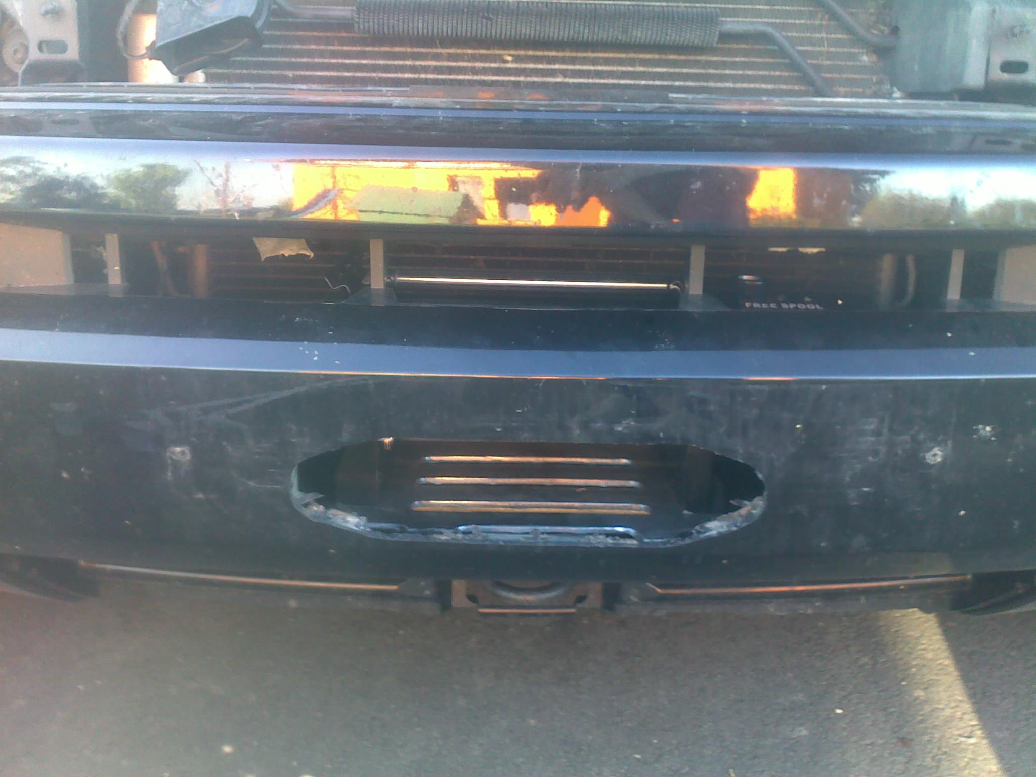

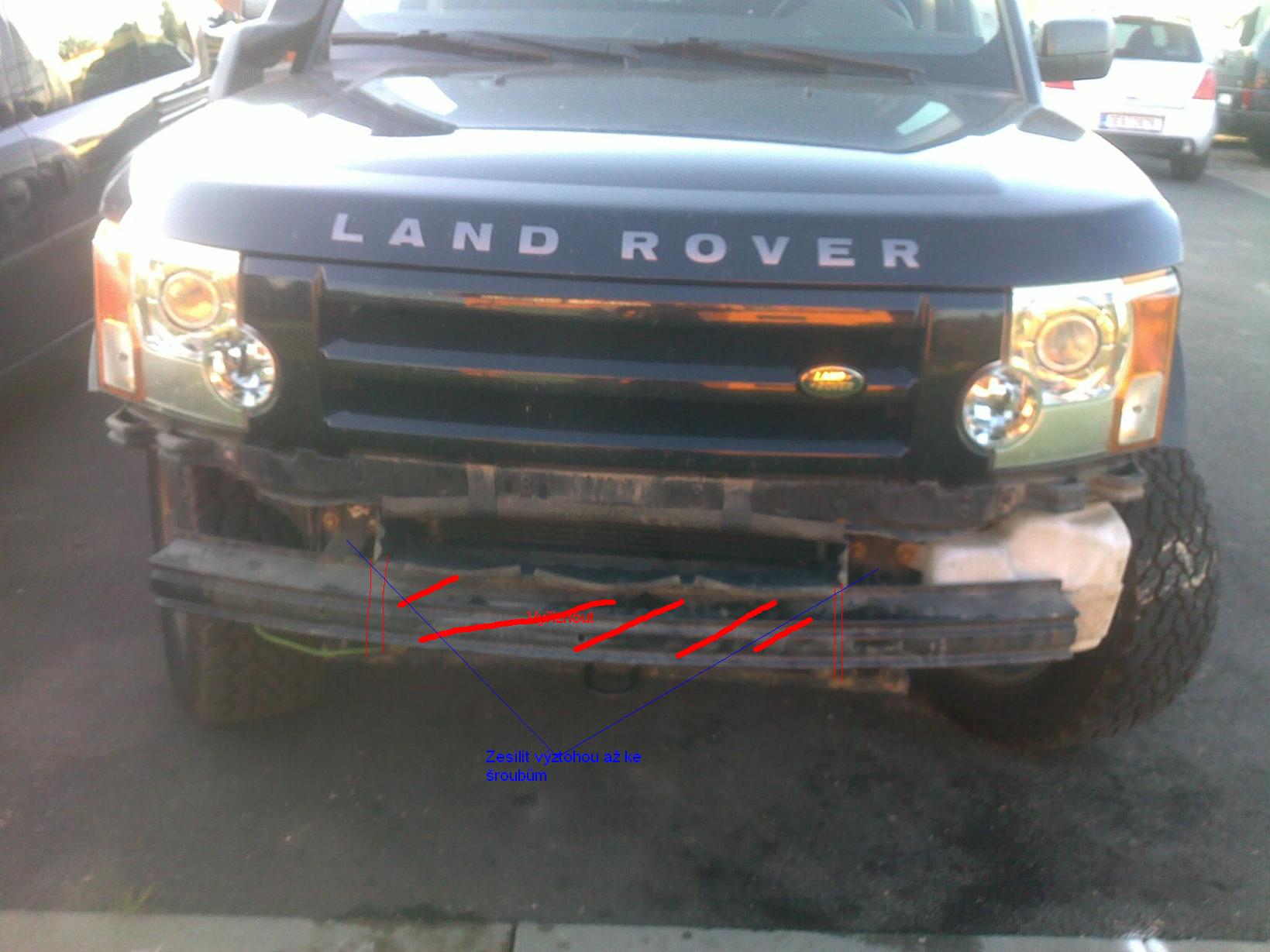

Sundal jsem podběh a nárazník a nádobka byla prasklá! když už to bylo sundaný tak jsem se do toho pustil sám

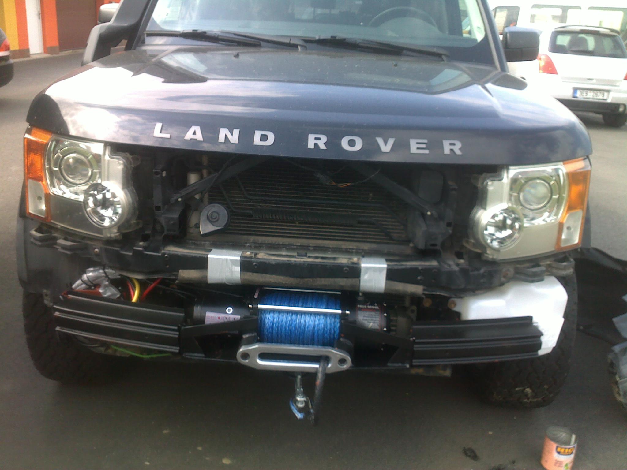

Naviják jsem měl doma 12000lbs novej s ocelovým lanem(čína Xwinch) - objednal jsem si průvlak a syntetiku 5,4t

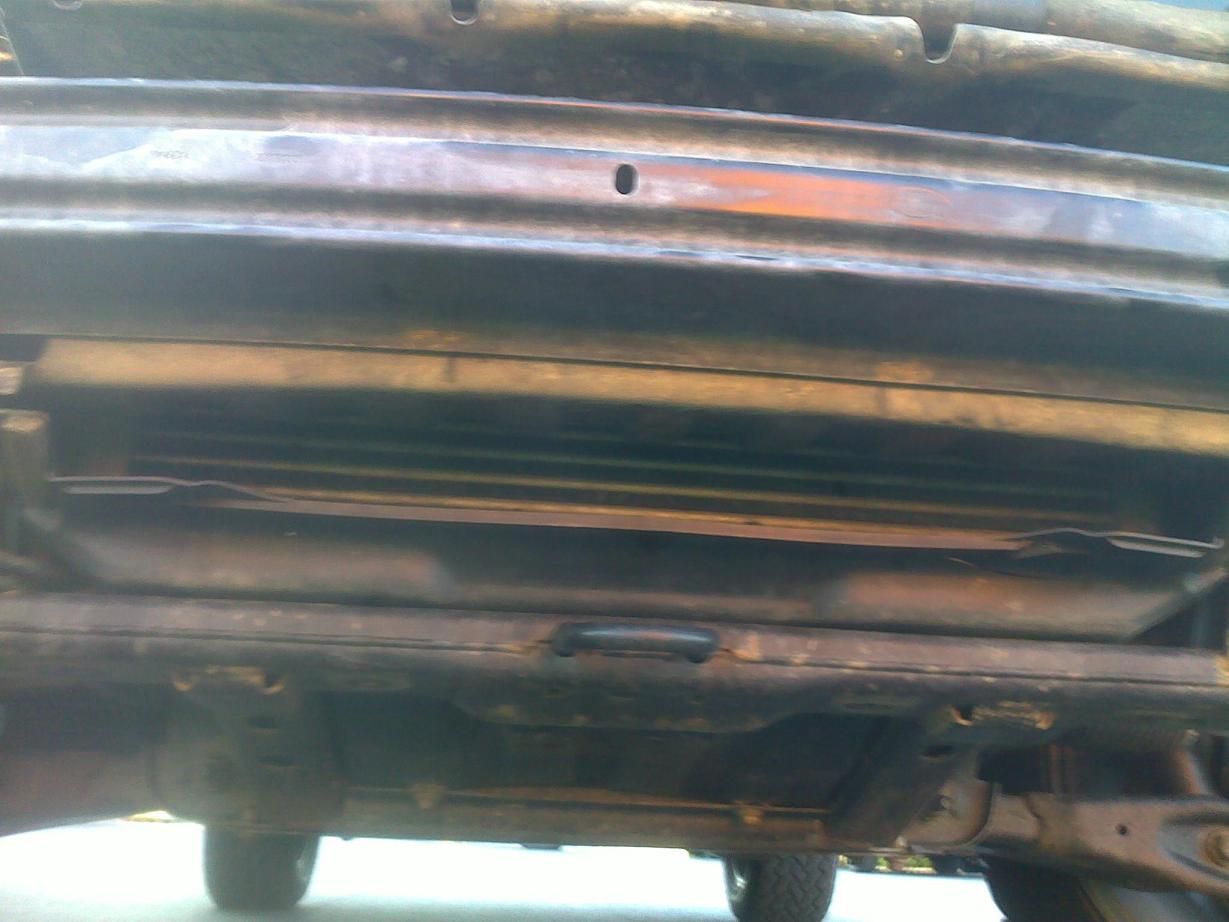

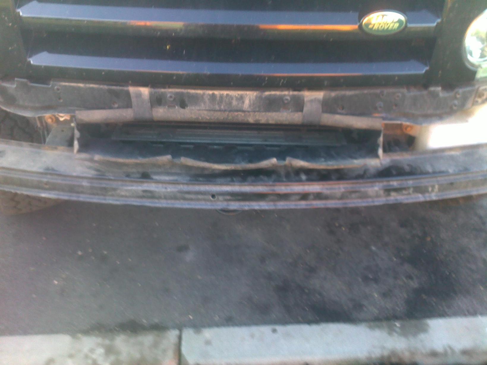

sundal jsem výztuhu a vyříznul jsem jí mezi držákama co jsou k rámu a udělal
jsem tam do toho prostoru platli a vyztužil držáky co se šroubujou k rámu.

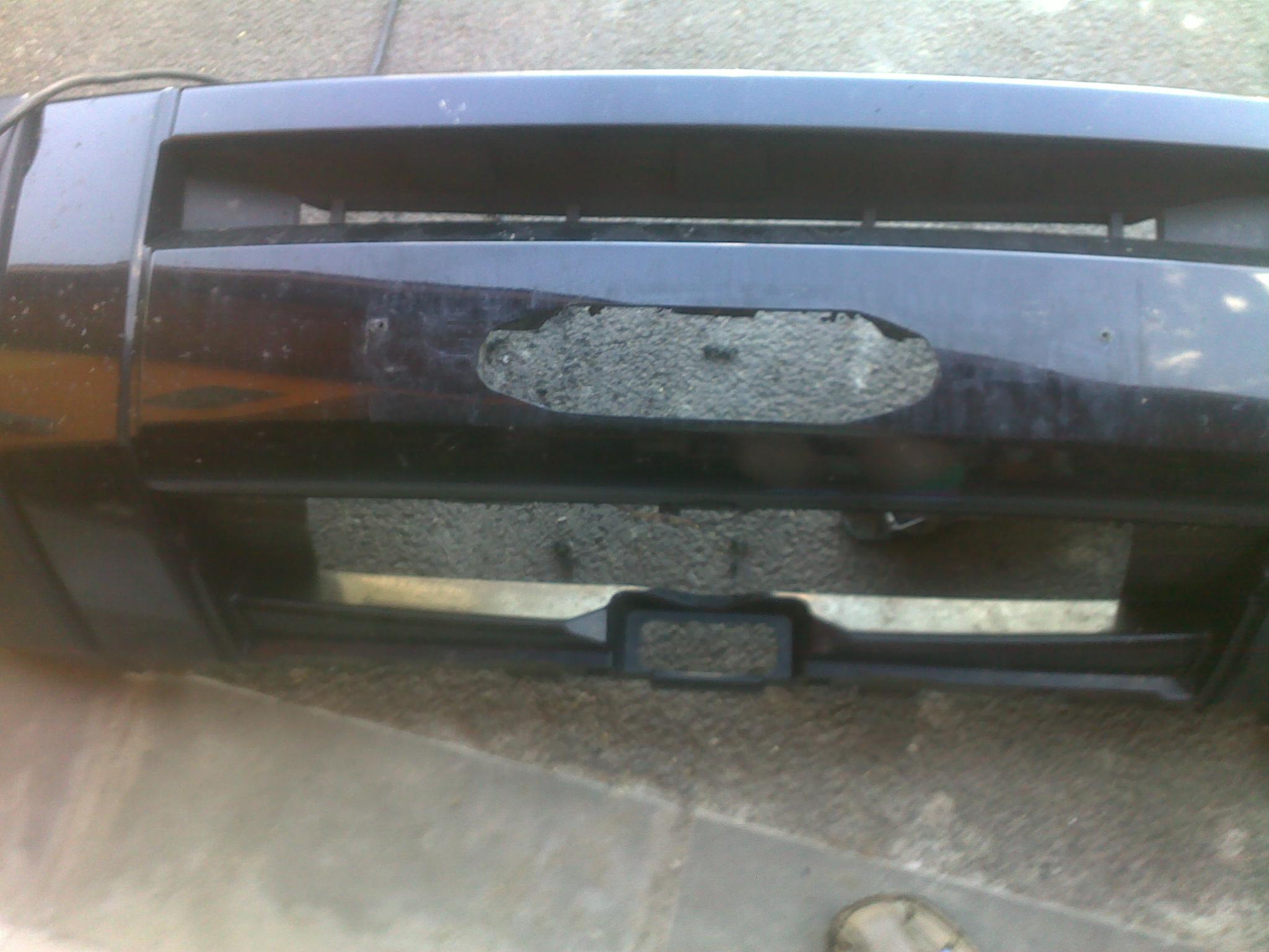

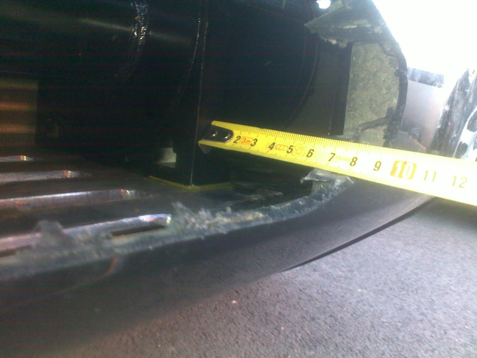

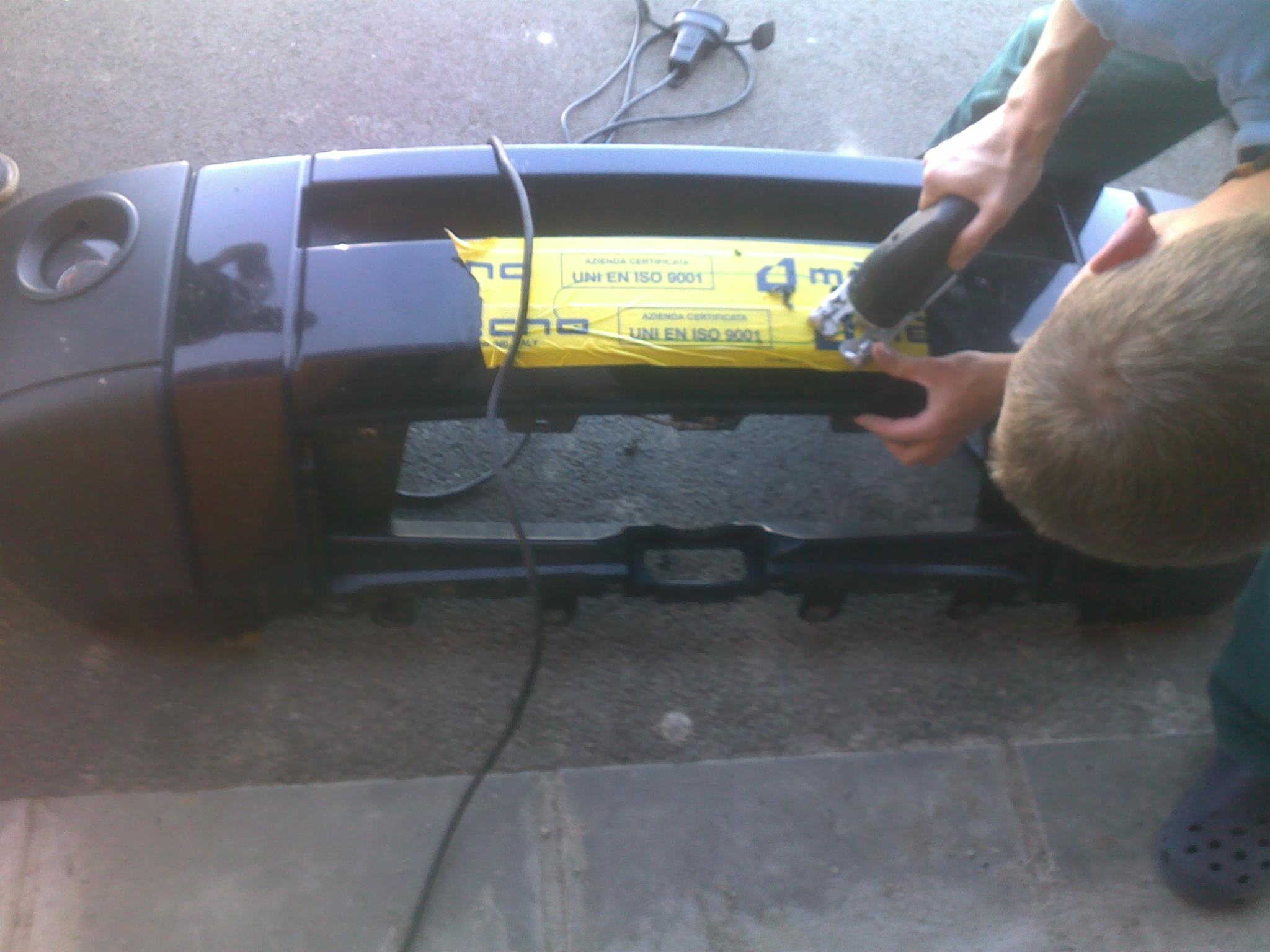

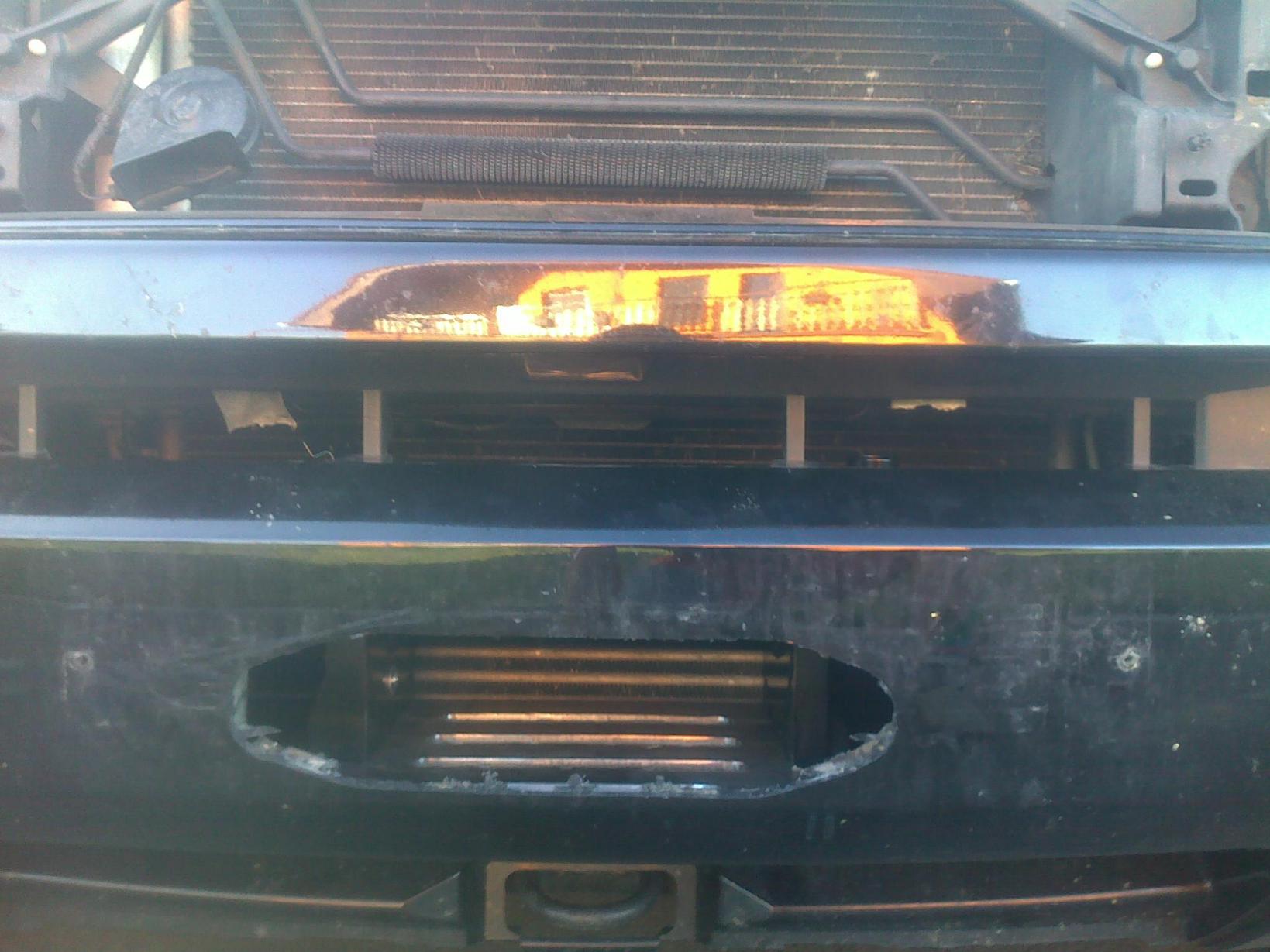

Ostatní zustalo stávající (jem malé úpravy - vyříznout plast před chladičema ...
Platle je z 6mm plechu a jsou na ní spodem výztuhy - uvidíme jestli to bude stačit

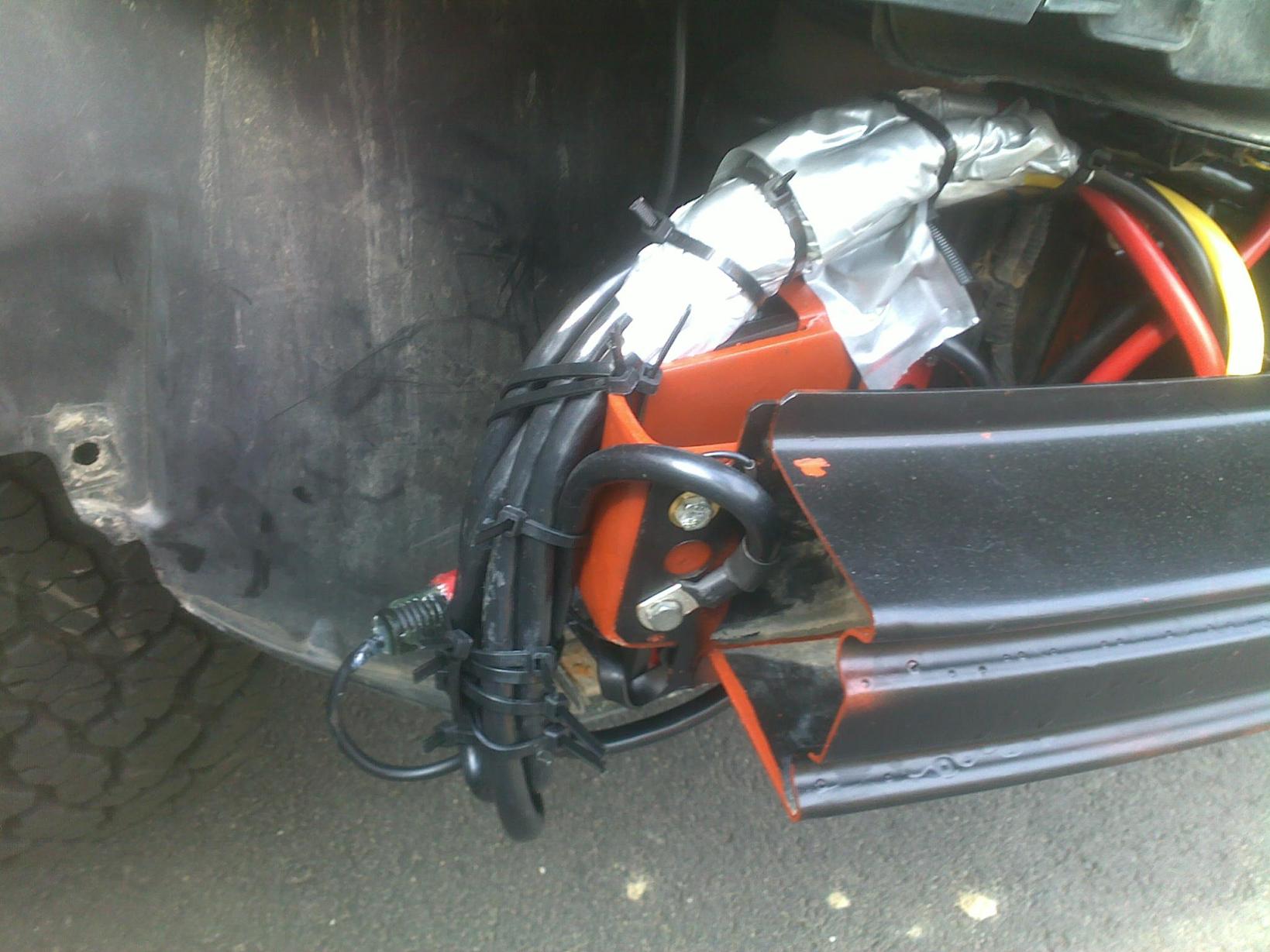

Stávající výztuha na obou koncích beze změn drží nádobku a na druhé straně jednotku a ovládání k navijáku

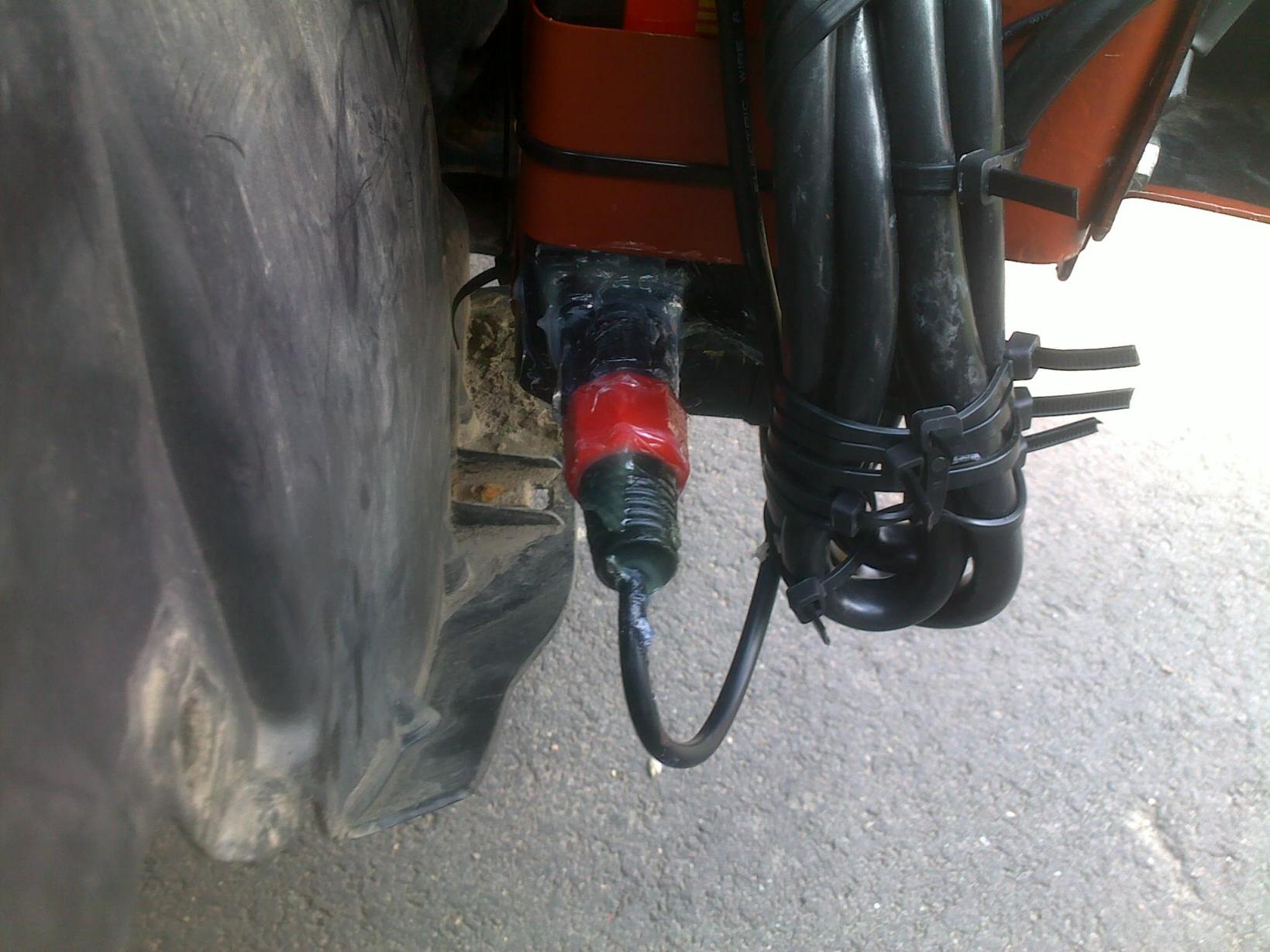

Ruční ovládání navijáku jsem nechal nasazený na pořád a zasilikonoval jsem ten vodovzdornej čínskej el.bajonet
a ovladač ručního ovládání jsem schoval do plastovýho deklu k brzdový jednotce co je v motorovým prostoru
suma sumárum naviják 10500,-
průvlak s lanem 5780,-
kabely + bateriják 1280,-
materiál 2450,-
a práce k nezaplacení
celkem 20010,- bez DPH
