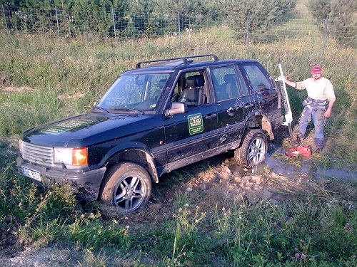

No a když prahy jsou na P38 jen takové dekorativní nic tak za co zvedat?V součastnosti to zvedám ta nárazník.origo plasťák s výztuhou.
SWED 461.jpg (157.03 KiB) Zobrazeno 5351 x
Příspěvky: 5785
Re: Pevnostní nárazník
#11 Příspěvek od Miky_CZ » 13 pro 2011 20:07
no i za naraznik ale asi ne v rohu, spis smerem ke stredu, nakonec zalezi na tom jak ten naraznik udelas

Po zkušenosti, foto výše ,jsem usoudil,že je naprostá nezbytnost vybavit auto pevnostníma nárazníky bo kam mám dát navyjedlo a kam s rezervou,když jdu za pár dní na přestavbu LPG a místo rezervy bude nádrž.A když nic jiného auto bude hezčí.Samozřejmě opět všem děkuji za rady.SWED :Sorry:
