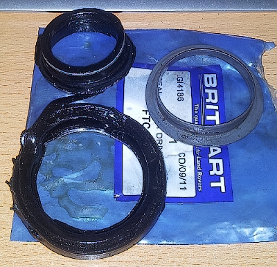

toto je už 3 gufero všechy vypadají steně (deformace je od vyndavání)
bylo to takhle:
dal jsem novou poloosu + nové gufero na levý předek, cestou do Rumunska začal unik oleje
doma rozborka a výměna přetrženého gufera za nové
po cca 50km znova unik oleje
rozborka výměna gufera za nové, vrácení staré poloosy
najeto 15km a znovu unik oleje
rozborka a gufero je už cca 15mm natržené
nevíte někdo co s tím???

ak si dal nove gufero z toho sacku tak sa nicomu nedivim...

visby píše:ak si dal nove gufero z toho sacku tak sa nicomu nedivim...
všecny tři byly ze stejného sáčku...
nikdo si prý ale nestěžuje
doporučíš mi nějaké lepší?

Třeba to není tou značkou. Nehází ti třeba kloub? Nebo nemáš vůli ve svislých čepech?

#5 Příspěvek od Radim » 25 srp 2012 20:31
všechno je bez vůle

Radim píše: všecny tři byly ze stejného sáčku...
viacero veci od britpartu sa mi rozpadlo, gufera davam jedine original diely...

Tak máš ohlou nápravu.
Ale taky bych spíš nejdřív zkusil to gufero originál.

Jestli se ti to stalo po výměně poloosy, tak bych prvně skontroloval poloosu.
Několik nových jsem reklamoval že hází a to i pevnostní.

Sláma Karel píše:Tak máš ohlou nápravu.
zkusím origo gufero, nápravu jsem neohnul,
jedině majitel předemnou a tím že jsem dal neoriginální gufero se to ukázalo

Land Jirka píše:Jestli se ti to stalo po výměně poloosy, tak bych prvně skontroloval poloosu.
Ano stalo, ale po druhém guferu jsem zkusíl vrátit původní a třetí gufero je taky v háji

eliott píše:Ahoj,
tak jak to pokračuje? Drží originál gufero?
Ahoj, tak mám najeto cca 250km a zatím drží :clap
předchozí gufera jsem měnil po cca 20km tak snad to bylo tím a origo bude držet.
Vyměnil jsem ho hned jak jsi mi to poslal, ale až v ted jsem měl čas DII trošku projet.
Díky za rychlost vyřízení objednávky
