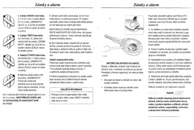

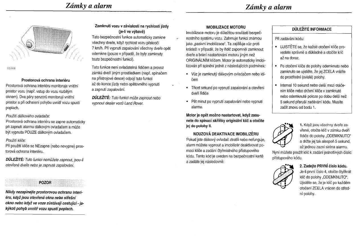

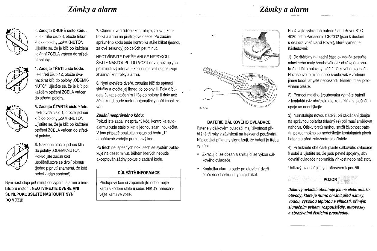

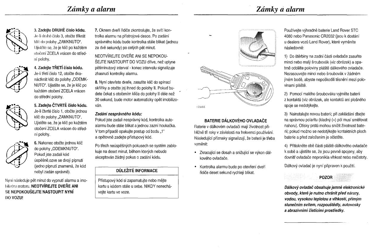

#2 Příspěvek od masar » 25 říj 2012 19:38
Land Rover Discovery 2 Td5

EKA kód sa začína vkladať polohou ODOMKNÚŤ a to je otočiť kľúč doľava, Čiže neladia obrázky klúčikov. Tento návod vznikol pravdepodobne z anglána.
