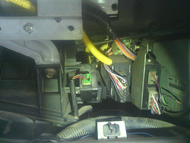

kde teda hladat tu RJ?
Příspěvky: 5138
Re: Jednotka centralu (imobilizeru?) D1 300TDi
#10 Příspěvek od DanoDEF » 04 úno 2013 20:32
Ta zelena krabicka je jednotka alarmu, centralu a imobilizer.
