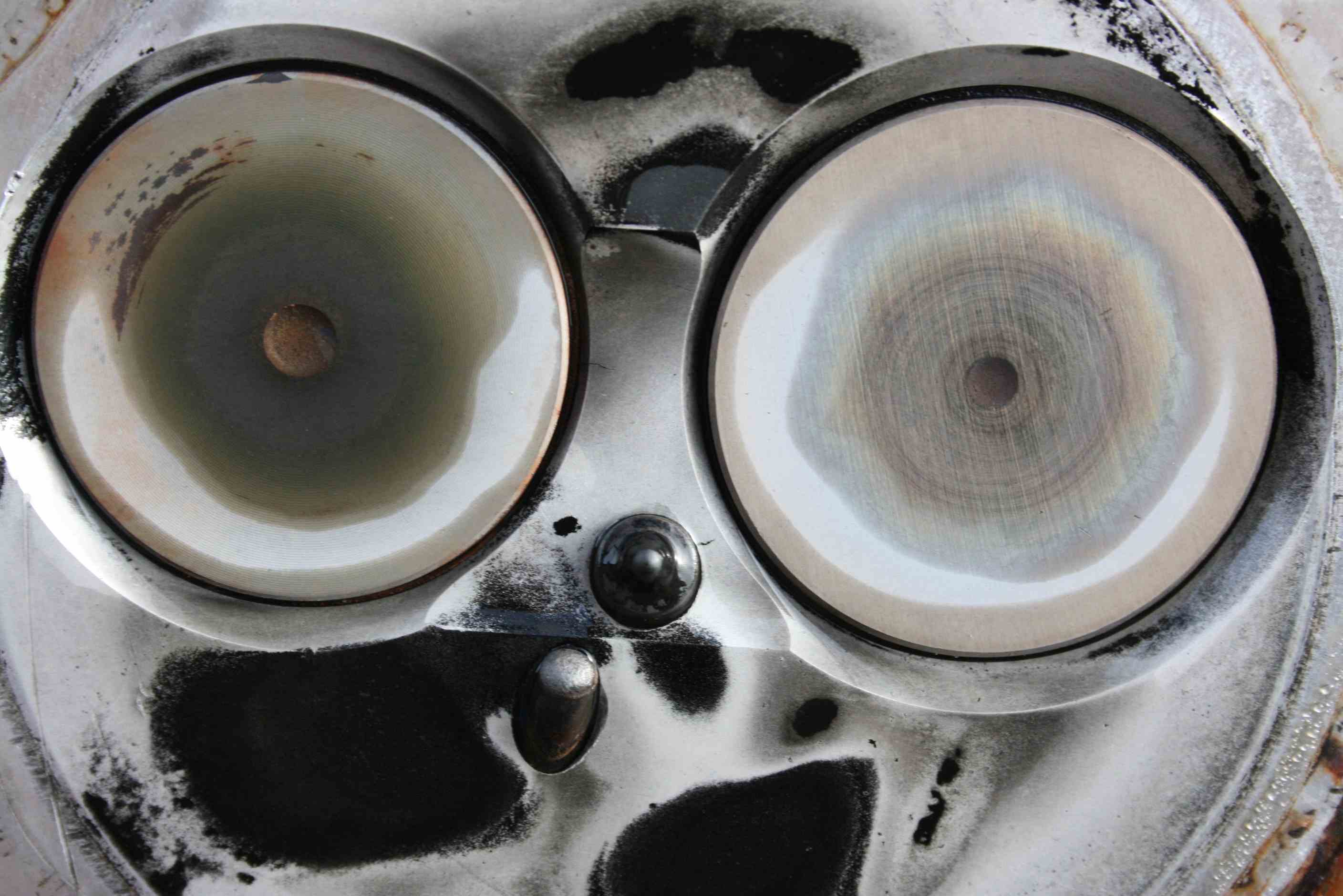

mam prasklu hlavu pri podlednej tryske, je to mala prasklinka podobna ako na fotke, nepasuje nahodou hlava z 200TDi na 300TDi? kamarat ma doma odtlakovanu dobru hlavu po GO tak by som mal istotu a pokoj ak pasuje, ak nie tak asi musim zhanat druhu

ta prasklinka jde zavařit tam kde rovnaj hlavy to většinou uměj

Zdarec kakanec hlava nepasuje prasklina se dá určo zavařit neměl by to být problém a pak pořádně odtlakovat jen je otázkou pokolikáté to už je já osobně jsem měl prasklou hlavu min 2 co vím nebo co jsem dozjištoval otázkou je jestli není lepší koupit novou čeho se taky už obávám :Ja blb:

Zavariť to určite nebude problém ak to nieje hlboké. Daj to ale niakemu zodpovednému fachmanovy ktorý vie ako to správne tlakovať (nahriate). Inak to bude niekolko násobná robota.
