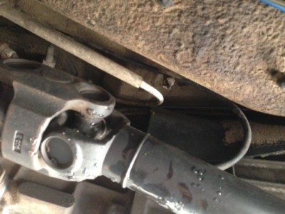

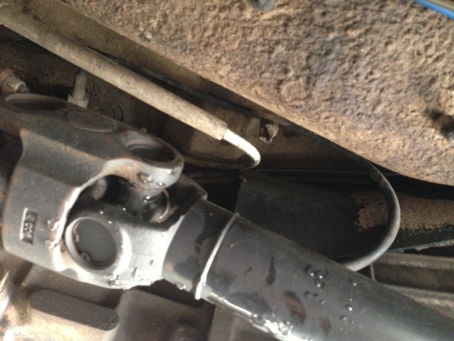

Ahoj.
Tak nieaké foto cumľa ak si to ešte nenašiel.
Ďuďo

#7 Příspěvek od Benjamin » 09 srp 2013 09:37
Prima, díky, večer pod to lehnu.
