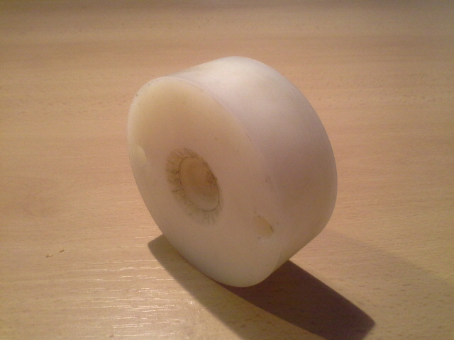

...jsem poladil tutěma silonovýma podložkama pod misky pružin, 35mm, tváří se to OK.
Zatím mám pouze zadní nápravu, na přední bych dal cca 25mm, zdálo se mi že je zadek trochu svěšenej, tak ať se to vyrovná...
Je to dobrej nápad, nebo špatnej nápad, nebo jakej je to nápad? :-)

Na přední je třeba trochu specifický tvar:
My jsme je měli nějakou dobu na vyrovnání výšky s origo pružinama po montáži navijáku a nebylo to ono, teď s 2" pružinama je to úplně jiný svezení, bez tý zátěže to bude třeba v pohodě :yes

Kraky píše:...jsem poladil tutěma silonovýma podložkama pod misky pružin, 35mm, tváří se to OK.
Bude se ti auto malinko víc kolíbat,ale jestli nebilnkáš při jízdě v autě tak si asi zvykneš :mrk
Já mám cca 2 měsíce vyšší péra o 40 mm a auto se kolíbe míň než se starejma unavenejma pérama. Měřil jsem víšku před a po víměně a auto šlo na horu o 8,5 cm :O :rock :rock :rock
Prej si to sedne,ale mě se nezdá,že byt to kleslo :think

Čau, třeba ti moje zkušenost pomůže.
Kluci to moc neuznávají a neschvalují, ale můj finanční rozpočet mě prozatím také nasměroval k podobnému provedení. Takže.
V zimě jsem přešel z měchů na pružiny a dostal stejný nápad, trochu tu misku podložit a zkusit, co to bude dělat. Takže první verze byla silon zadek +30 mm. Žádný problém nebyl, vše v klidu. No jo, ale pak se mi přestalo líbit, že auto vypadá trochu nakople. Takže jsem vyrobil i +30 mm na předek, akorát z oceli. Chování auta bez problému. No a pak se mi zdálo, že je ten zadek o chlup níž než předek. Opravdu to tak bylo, rozdíl u podběhu činil 1 cm ve prospěch předku. Takže 30 mm ze zadku ven a dal jsem 50 mm a opět ze silonu. Zřejmě progrese pružiny způsobila, že celkové zvednutí je ve finále 38 mm předek a 57 zadek. Měřeno metrem, takže brát s rezervou. Zadek se teda po změně z 30 na 50 mm celkem přitvrdil, je víc cítit na dírách. Ale jinak dobrý, nemusel jsem ani podkládat crossmember. Žádné kolíbání oproti standartu jsem nezaznamena. Auto není ničím nastrojeno. Ve výrobě je pouze zahrádka a do budoucna pevnostní nárazník. Ale časem to mám v plánu zliftovat standartně vyššími a asi i tvrdšími pružinami.

Ahoj presne takto zo silonu to mam aj ja vsedko ok len si urob aj podlozky pod priecny nosnik inak znicis pred. kardan.
