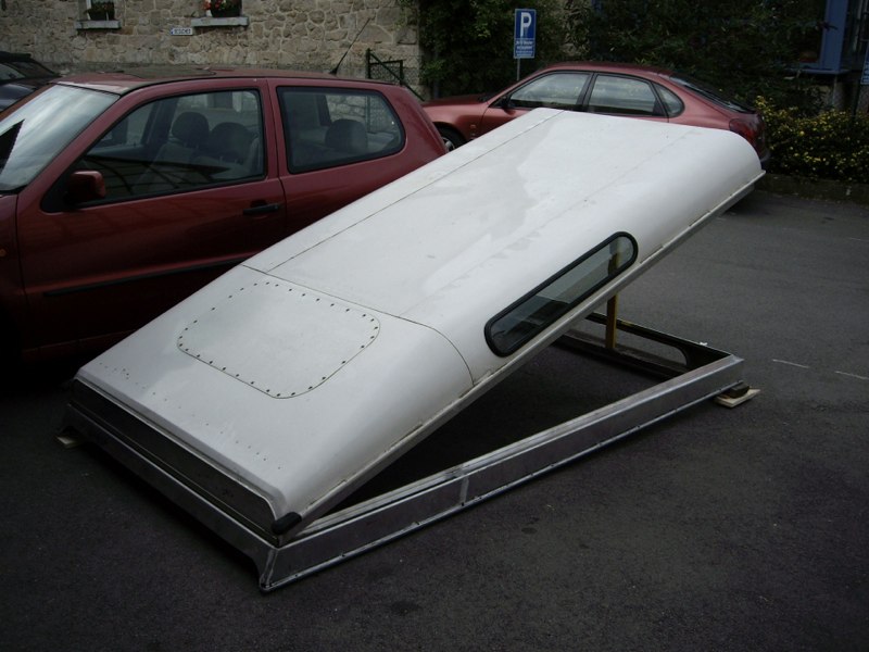

#5 Příspěvek od mr-tomas » 16 bře 2014 10:38
Pravda, tu aerodynamiku jsem podcenil, ale myslel jsem takhle.
Parádu neřeším, jen účelovost, je to přece defender. :wink:

#7 Příspěvek od MadTom » 16 bře 2014 10:50
Aerodynamiku o Defa není radno podceňovat, co kdyby se náhodou neznatelně zlepšila. :mrgreen:
U tohoto řešení se i nelíbí viditelná spára a množství nýtů - to je zaděláno na zatékání, zvlášť když tam v zimě voda zmrzne v nějaké malé spáře a postupně ji roztáhne.
Dát plech "přesně" do díry a druhým, nejlépe ve tvaru "oválného mezikruží" to podlepit zespodu a z vrchu potom jenom zatáhnout zbylo spáru. Bude to hladké, nebude se v tom držet voda - prostě steče, a nebude to zvenku skoro vidět.
