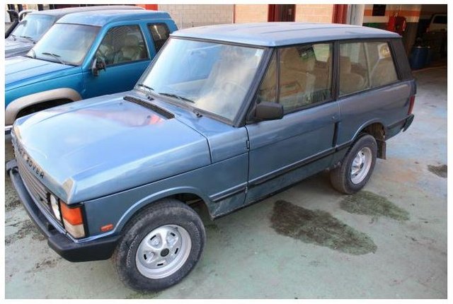

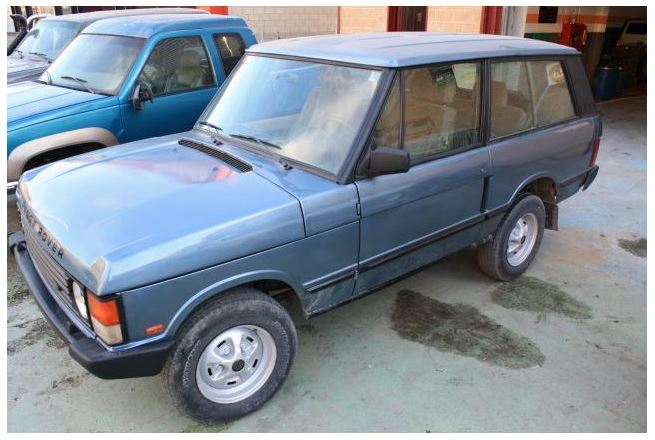

#18 Příspěvek od Lukasino » 14 dub 2014 14:41
Shodou náhod jsem se díval na RRC a našel jsem tohodle fešáka. Bohužel neuvádí ani žádné info ani víc fotek, ale vypadá neobouchaně, atd.... Za ty peníze dost možná hezký základ.
http://www.autoscout24.cz/Details.aspx? ... asrc=st|fs

#19 Příspěvek od teslo » 15 dub 2014 10:04
vyzera velmi, velmi, velmi pekne...:) (ale je cca 2000km daleko). Inak by som si ho vedel predstavit ako velmi slusny zaklad.

#20 Příspěvek od Neklan » 15 dub 2014 16:22
Souhlas, navíc pozdní 2 doors budou za chvíli skoro větší raritou, než ty starší. Dá se také předpokládat, že díky provozu na jihu na tom bude dobře z hlediska koroze, což je často největší problém RRC. Kdybych neměl toho svého, tak po něm hned startuji.
