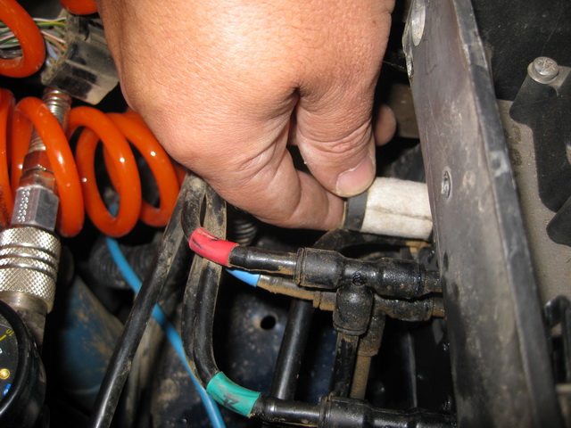

kazdopadne vysroubuj co rika patrik je to takovej malej valecek na vent. bloku kousek od abs modulatoru.
vypada to tak

no tak ten tlmič som vybral trosku sa mi rozpadol :roll: a teraz ako mam dalej pokračovat? :?:
