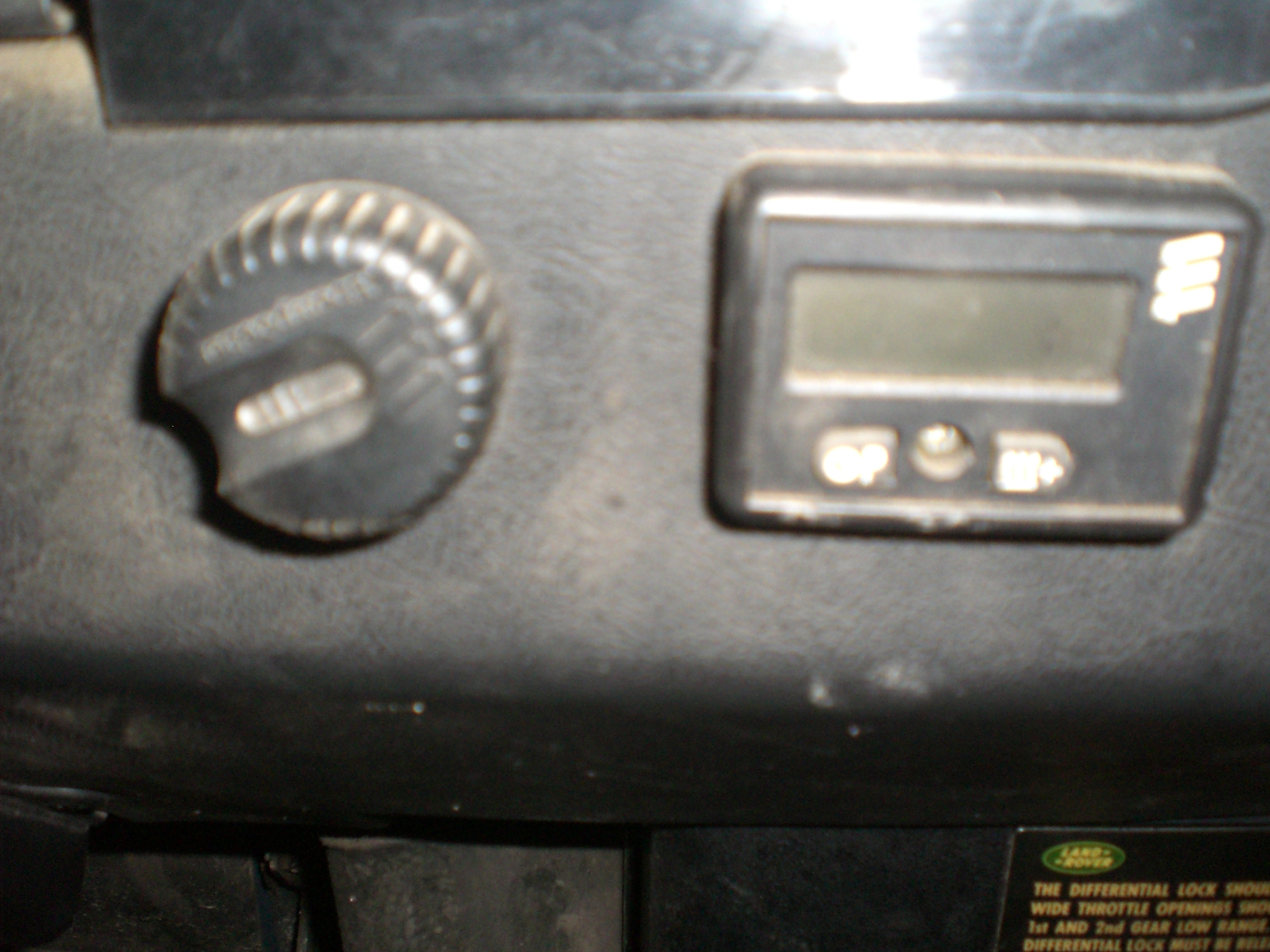

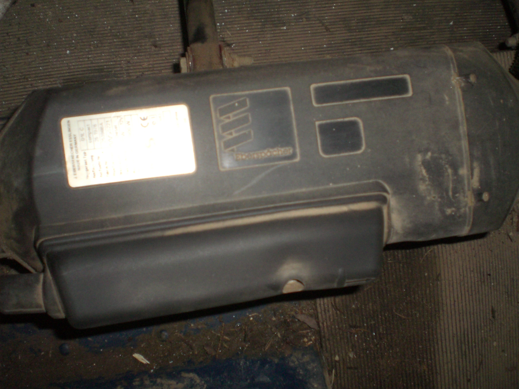

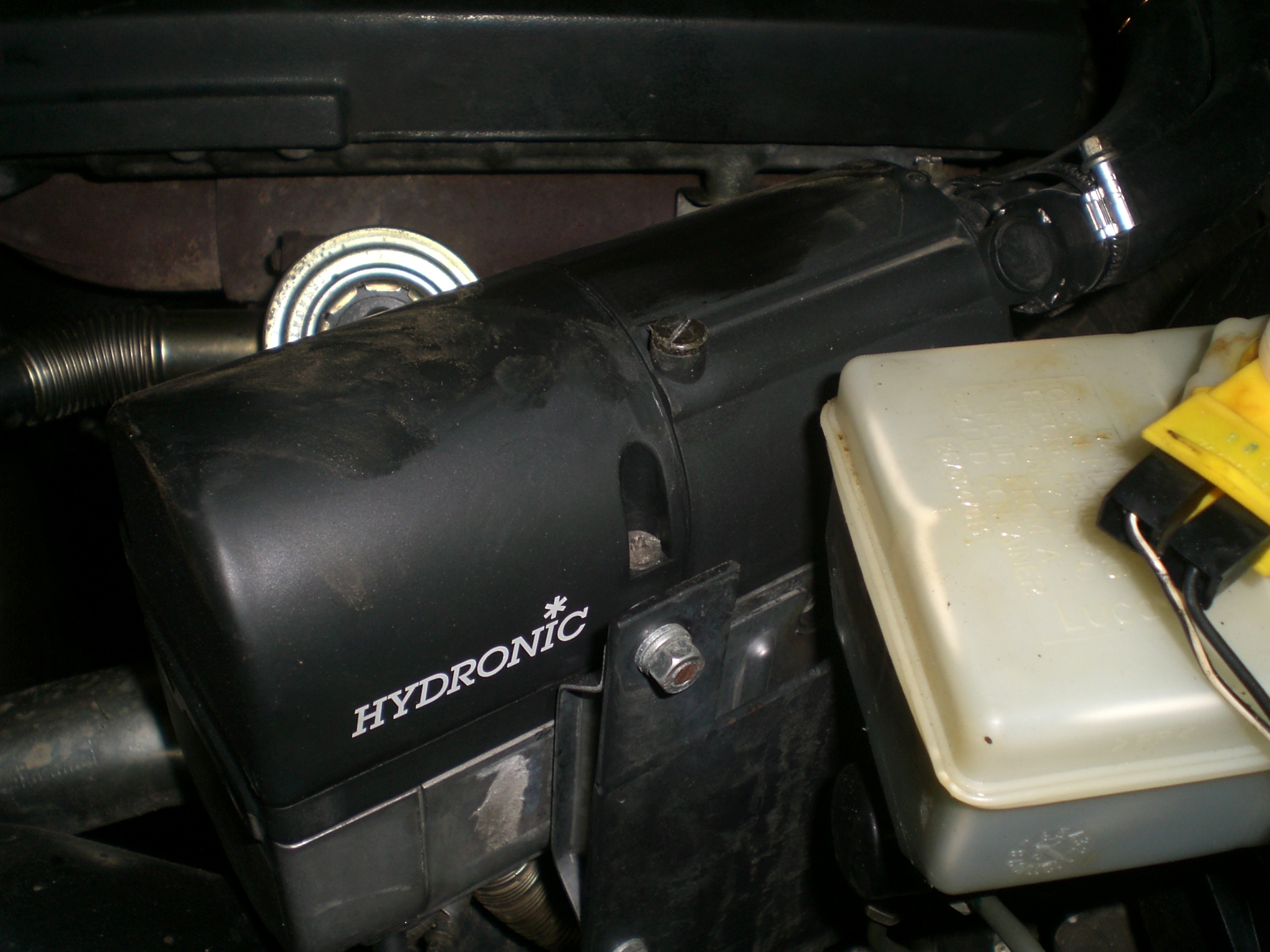

kupil som defa a su tam asi dva bufiky jen je v kabine a druhy je pri motore s hadicami od motora. v kabine mam dva ovladace jeden je
okruhly s troma polohami v strede je vypnuty, druhy je s displejom. nedari sa mi ich nakopnut neviete ako to ma fungovat. vsetko je eberspecher

#20 Příspěvek od lopik » 07 pro 2014 18:08
no tam ten dispej, tam by mali svietiť minimálne hodiny, ak nesvietia, tak tam nejde šťava... treba nájsť kabeláž od toho teplovodného kúrenia (ja to mám pod sedačkou pri baterke) sú tam púzdra na 3 poistky, treba skontrolovať tie a skontrolovať či je to pripojené na baterku... toto bude prvý krok...
