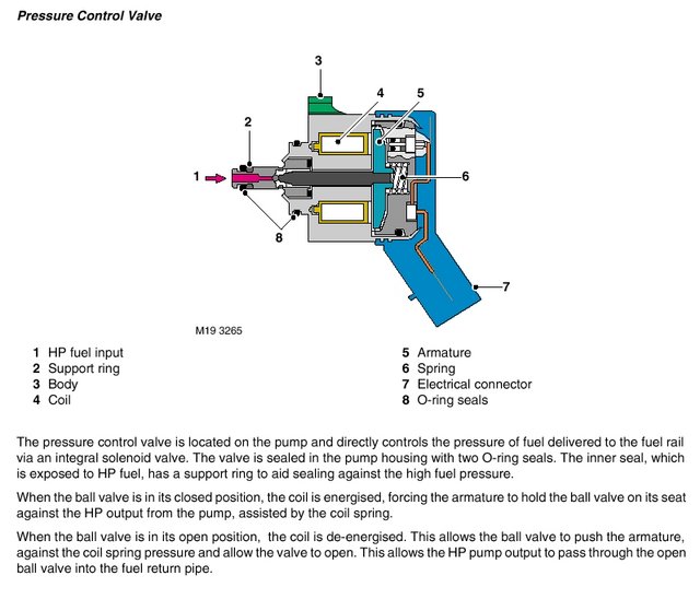

Nazdar, tak jsem opět v háji. Dnes jsem jel do Zlína a asi po 30km mito začlo znovu svítit a motor byl hlučnější a při menších otáčkách při přidání kouření z vyfuku jako kdyby tam šlo hodně nafty. Dojel jsem tak 25km a zhasnul a šel do obchodu po vychladnutí jsem nastar. kont. nesvítila jen normalně domu jako nic asi60km. Tak nevím asi zkusím vyčistit ten regulátor tlaku, ale tam je nějak. gumička né? Ať něco nezdrbu a jak ma chodit tá tyčinka daleko. Dík za každou radu.
- cesta
- Příspěvky: 546
- Registrován: 01 črc 2009 10:08
- auto: Freelander I TD4
- Bydliště: Koňakov-Český Těšín
Re: Kontrolka motoru žlutá Td4
Jo to přesně to co jsem psal, jak to nečekáš tak Ti to udělá, přesně tak se choval i ten můj.Ta tyčinka chodí no snad jen 0,5 mm (1mm to snad ani není) dělá se to špatně musíš mít miniaturní šroubovák a výsledek je stejně naprd. Možná bych zkusil tu gumku, ale tu zase sehnat je taky problém, musí to být ta zelená(ty vydrží větší tlak asi)když jsem tam dal černou tak ta ten tlak nevydržela. Kdybych to měl řešit dneska tak už bych koupil nový. To čistění a výměny gumičky je takové laborování s nejistým výsledkem a když si představíš, že musíš pokaždé vytáhnout startér...... už bych to nedělal. (já ho měl venku snad 6x)
