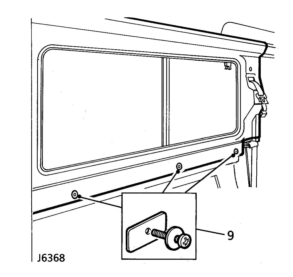

A je jistý, že drnčí ty okna ? Teda, neřikam, že to není možný.
Mě to vzadu drnčelo taky a ty lišty při pohledu nevypadaly opravdu nic moc. Ale pak sem zjistil, že na obou stranách byly povolený (nebo chyběly) šrouby v plastových lištách pod okny (poz.9).
