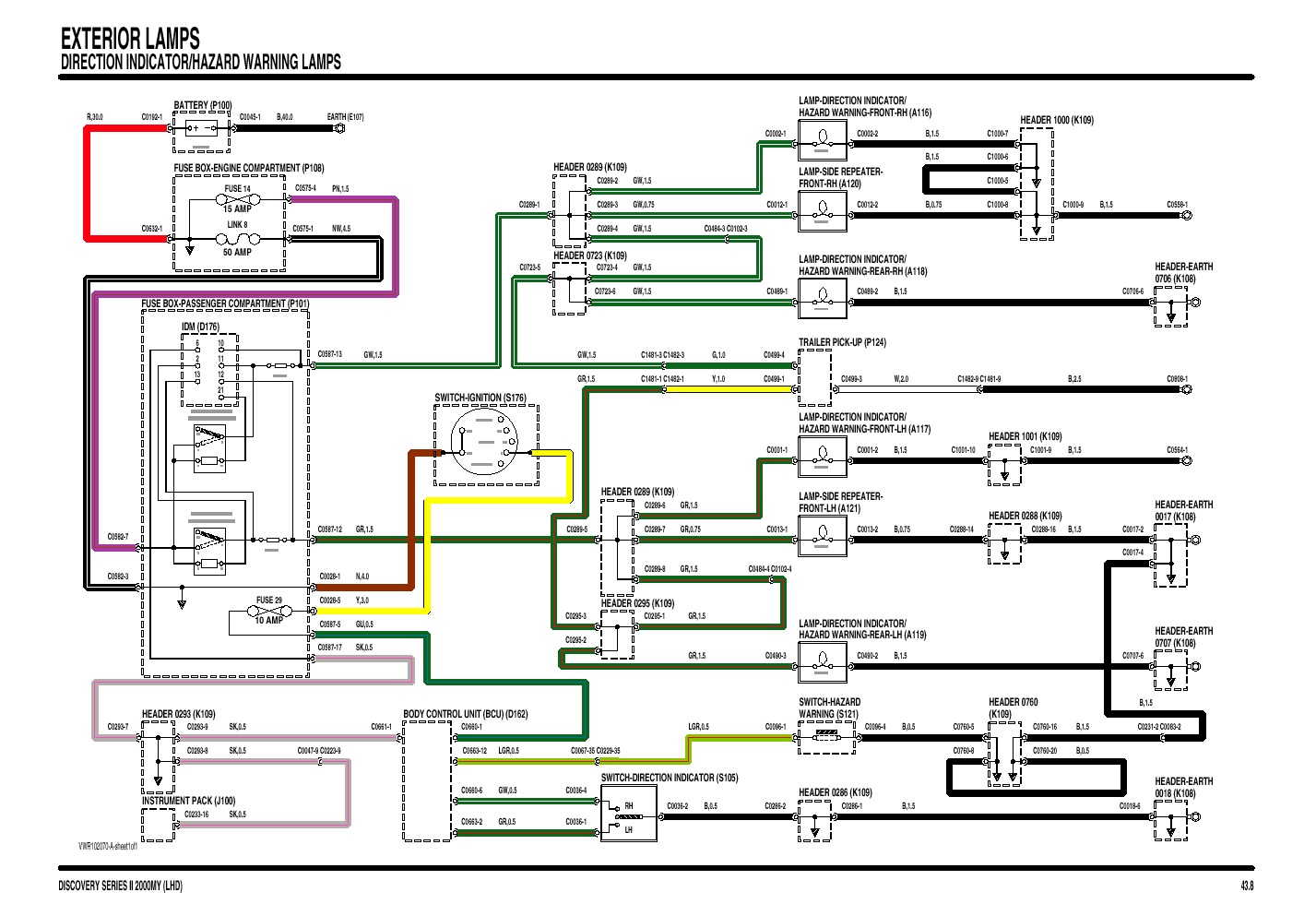

Podľa RAVE je poistka pre zásuvku na prívesný vozík pod volantom - poistka F4, 10A - Rear fog lamp switch, trailer socket, header 295. Ešte si pozri schému v RAVE, môžeš ísť po kábloch a spoločných bodoch.
Edit: tu máš rovno tú schému

Poistka pre blinkre je v OK, tu som pozrel ako prvu. Preto som vymienal rele. Bez zmeny. :Ja blb:
Poistka F4 je tiez OK. Pozeral som aj vystrazny trojuholnik ale vyzera ze tam je len kontakt, ziadne rele alebo poistka.
Dakujem za pomoc, vecer budem aspon mat co robit - riesit schemu.
