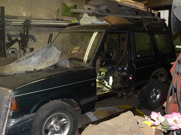

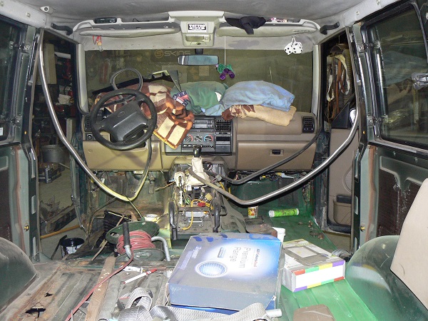

#1 Příspěvek od Bebop » 29 bře 2015 21:33
Ahoj všem, tak jsem se stal hrdým majitelem svého v pořadí 4 LR :) Koupil jsem 110 od Lochyho. Jezdí moc pěkně, dneska proběhla menší zkouška v Milovicích a jsem moc spokojenej. Začal jsem odstrojovat díly, které nechci nechat vevnitř (sedačky v kufru atd) a hlavně jsem sundal všechny koberce - byly úplně promočený, otrhal jsem všechny co šly, zatím kromě podsedačkových boxů. A všude pod nimi je silná oxidace - železný šrouby jsou skoro rozpadlý, všude se odlupují velký kusy barvy a hlavně na spoustě míst je pod lakem divná hmota - vypadá to jako lepidlo herkules - tekutá, lepivá hmota. Může takhle nějak reagovat hliník? na hodně místech jsou díry a vypadá to že podlaha bude taky prožraná. Jak nejlíp postupovat v domácích podmínkách, když nechci rozebírat celý auto?? Samozřejmě sundám všechny koberce, obrousím všechno co půjde - odfouknutou barvu, oxidaci atd. Okartáčuju to a co pak s tím? když budou díry, přeplátuju je asi záplatama. Stačí je nanýtovat, nebo se záplaty na hliníku i nějak podlepujou? A jakou pak dávat ideálně barvu?? nějaký reaktivní základ na hliník bych zkusil.. máte nějaké tipy a rady?? Díky předem.. :)

#10 Příspěvek od Bebop » 30 bře 2015 08:53
Díky všem.. je zajímavý, že ač je to můj čtvrtý LR v pořadí, tak u těch předchozích jsem to neřešil. Tohohle bych chtěl mít v rámci svých možností pěknýho. Já bych chtěl celou podlahu natřít tím nátěrem na korby pick-upů, jak prodává Toomich, nebo kdo. Je to protiskluzový, udržovatelný, to by se mi líbilo. Co si o tomhle řešení myslíte?? Koberce všude vyhodím, bylo by to jen černý..
Takže to všude obrousím - asi koupím kartáčový kotouč do flexy, doufám, že to nebude moc, aby mi z auta něco zbylo :) kde budou díry skrz, tam to vystříhám a přeplátuju, díry po šroubech stačí asi zatmelit, ne? Budu se snažit to v rámci možností očistit a ošetřit i zespodu, ať to nerezne odtamtud. No a nerezový šrouby jsou jasný, ty vyměním, kde to půjde..

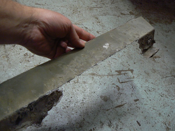

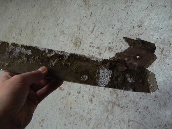

Steve
Příspěvky: 1157
auto: D.I manuál 1997
Bydliště: Zlínsko
Re: Jak nejlépe na oxidaci
#19 Příspěvek od Steve » 06 dub 2015 21:38
Já jsem odvezl vágen v září na drobnější :D zavaření díry v rámu a na poléčení prahů.
Je tam dodnes :Ja blb:
Tam něco, tam něco....vše postupně opravováno.
A přestože do vody nejezdím a bylo to po létě, koberce (ten filc) byly úplně mokré, což je fajn :S
To si o korozi podlahy přímo říká.
