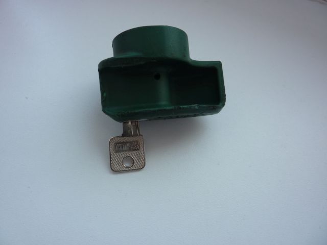

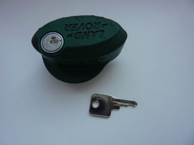

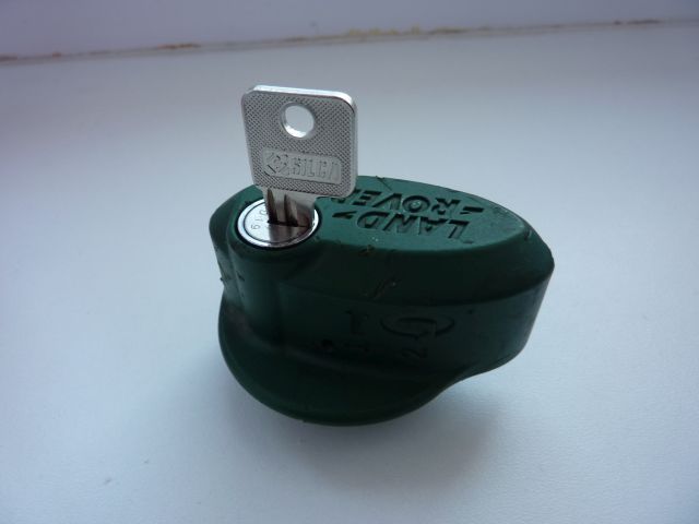

dneska jsem sehnal bez menšího problému klíček k zámku na tažný v klíčovém centru v Plzni ,donesl jsem zámek na něm je nějaký kod a podle něj vybrousili klíč vše funguje jak má,když nemůžeš sundat tažný z auta tak bych přijel s autem k obchodu, mělo by to být stejný akorád bude muset prodavač ven zjistit typ

Tak, zámeček má vylámaná stavítka, nejde opravit, škoda. :)
