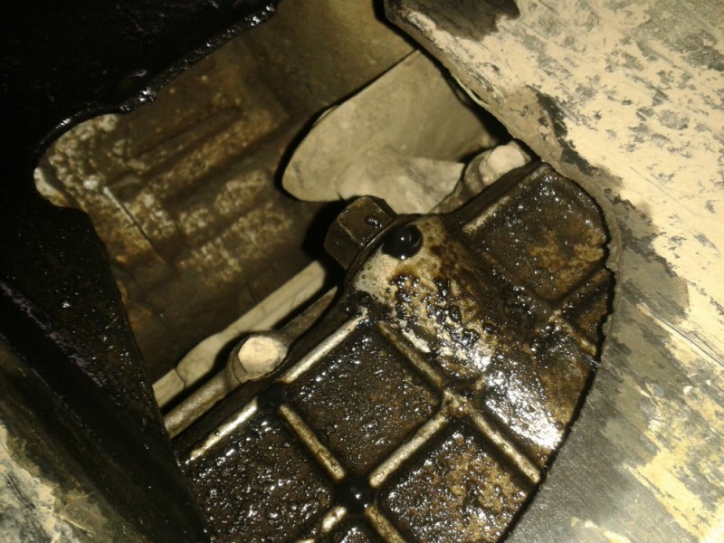

potreboval by som radu od niekoho skúseného aby som vedel načo sa v servise pripraviť. Mám LR Freelander TD4 82kW 2003
Pred cca 2týždňami som vybehol trochu do terénu a na nákup (cca 5hodín som jazdil nonstop), keď som nachvíľu zastavil tak som si všimol, že mám dieru (7x7cm) v plastovom kryte pod motorom na pravej strane, z ktorej kvapká olej. Po otvorení kapoty som zistil, že sa stratila asi polovica chladiacej kvapaliny z expanznej nádržky a samotná nádoba je prasknutá okolo vieka. Bielu emulziu na kryte od oleja som nenašiel ani vyzrážanú vodu na mierke oleja, takže predpokladám/dúfam, že voda sa do oleja nedostala.
Po tom ako som prišiel domov sa s autom už nejazdilo. Teraz je to cca týždeň čo stojí ale olej už z auta nevyteká (je pod ním len malá kaluž, ktorá predpokladám, že vytiekla z plastového krytu).
Chladiaca kvapalina sa skoro úplne z expanznej nádoby vytratila - ešte jej trochu vidno celkom naspodku. Olej ešte v aute nejaký ostal - tesne pod ryskou minima.
Potreboval by som zistiť či to môže byť zapríčinené tým, že rozpálený motor som bezhlavo vypol a mohol sa "prehriať" a následne prasklo nejaké tesnenie alebo môže byť príčina úplne inde a oprava ma zruinuje?
Ešte som tipoval či to nebude tesnenie pod hlavou ale prečo by teda bola prasknutá expanzná nádoba?
vopred ďakujem za rady a čas

Podle všeho jsi to přehřál, ale s motorem nic mít vážneho nebudeš. Pokud jsi nikde nepraskl chladič nebo nepropíchl hadici vody a nechytnul podvozkem o kámen nebo pařez. Předpokládam že se ti posunulo těsnění oil vany. Sundej kryt podvozku a uvidíš vše. Můžeš mít prasklou vanu oleje nebo se ti to jen posunula na těsnění.
Sundej kryt a neboj se. Podle popisu tam nic vážného nebude ..mimochodem, skus si dotáhnout vypouštěcí šroub.

No zdolával som menší kopec, na ktorý som zle nabehol a bol to celkom náraz avšak auto išlo v pohode a olej začal vytekať asi až po 100-150km... Ale aj tak ďakujem za radu
, v stredu sa nato idem mrknúť a keď tak sem hodím info čo som zistil
