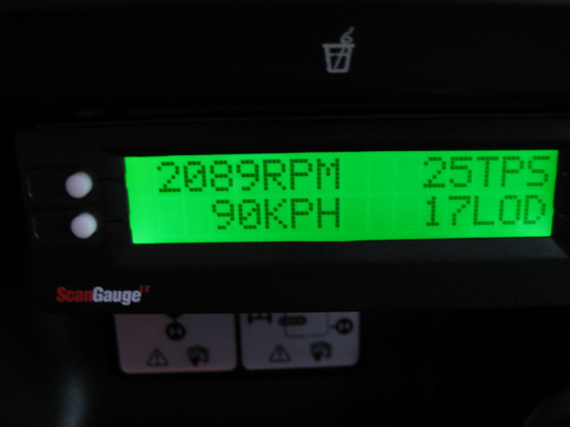

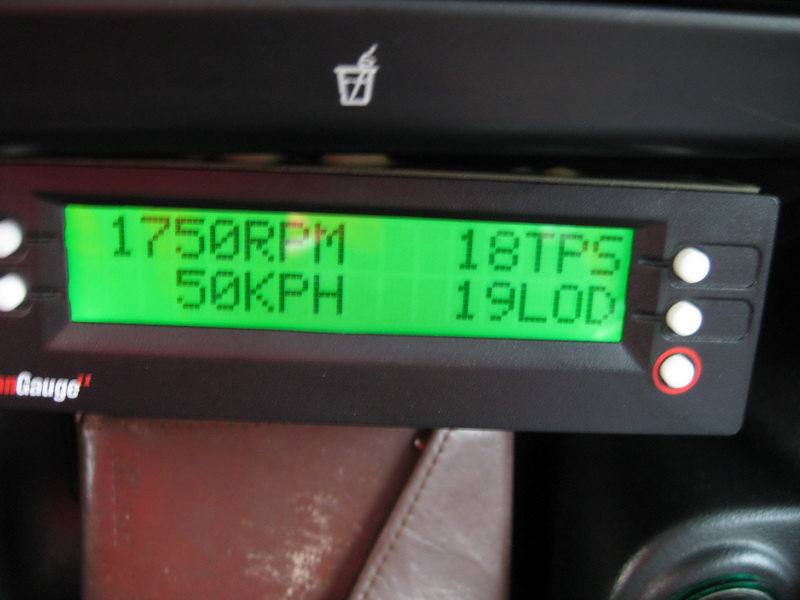

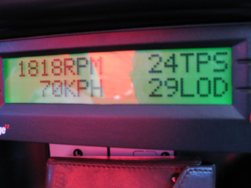

inak zabudol som povedat ze najprv som mal remap od Kokeska, hned to bolo citelne lepsie a potom prisiel HD menic a uz to bolo dohromady s remapom velmi uspokojujuce.
ukazky zo scangauge rychlost a otacky. fotene vsetko po rovine

ak mozem za seba, tak ja mam Ashcroft HD menic a remap od Kokeska a ako je vidiet na vrchnych obrazkoch bezne rychlosti jazdim od 1700-2100 otacok. napriklad 90km/h po viacmenej rovine idem na cca 2100 ot a na 1/4 plynu to je tych 25 TPS, zatazenie motora ukazuje na 17 LOD, co je cca 17%. na standardnom menici a bez remapu to ale bos des a hruza.
ale naozaj s manualom sa da jazdit ovela ekonomickejsie. v praci jazdim s VW Caddy s manualom a mimo dialnice to zerie o nieco viac ako 1l/100km menej ako je udavana priemerna spotreba v TP. samozrejme pri defenzivnej jazde. ak by som sa nahanal ako adolescent, tak by to zralo aj travu okolo cesty.
ale pri D2 nejako spotrebu neriesim, plati zakon zachovania energie alebo po slovensky povedane z hovna bic neupleties takze zere to co to zere :tmi
