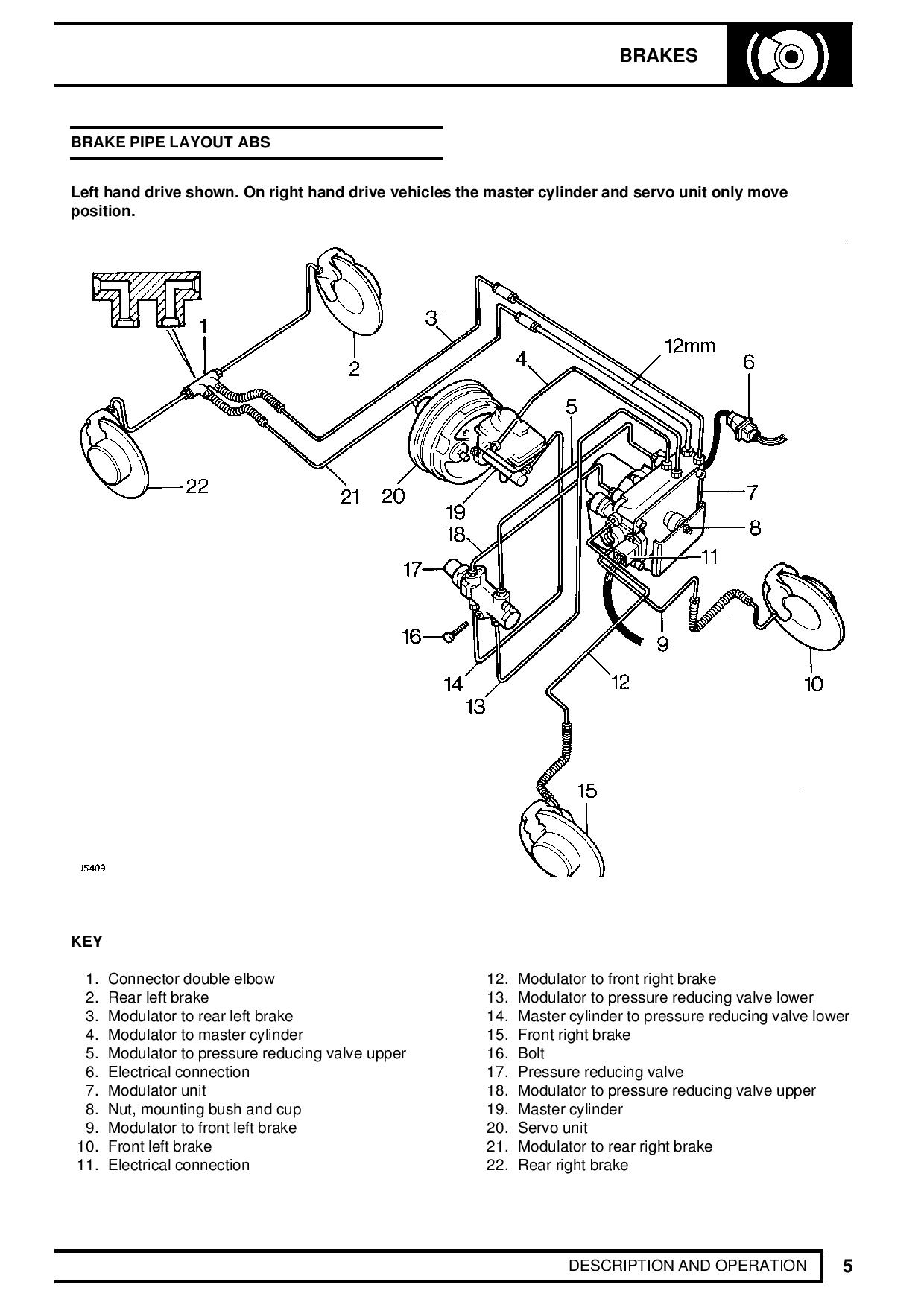

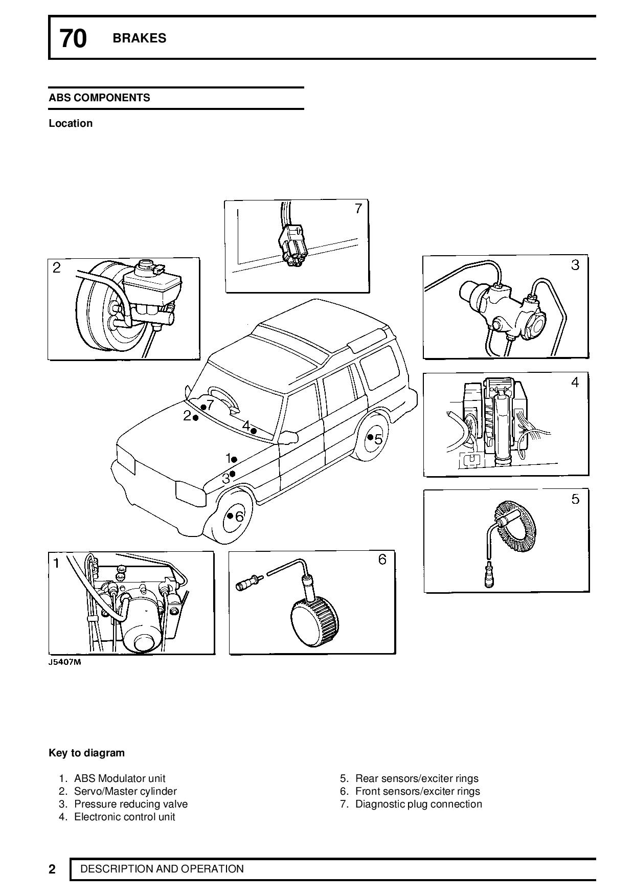

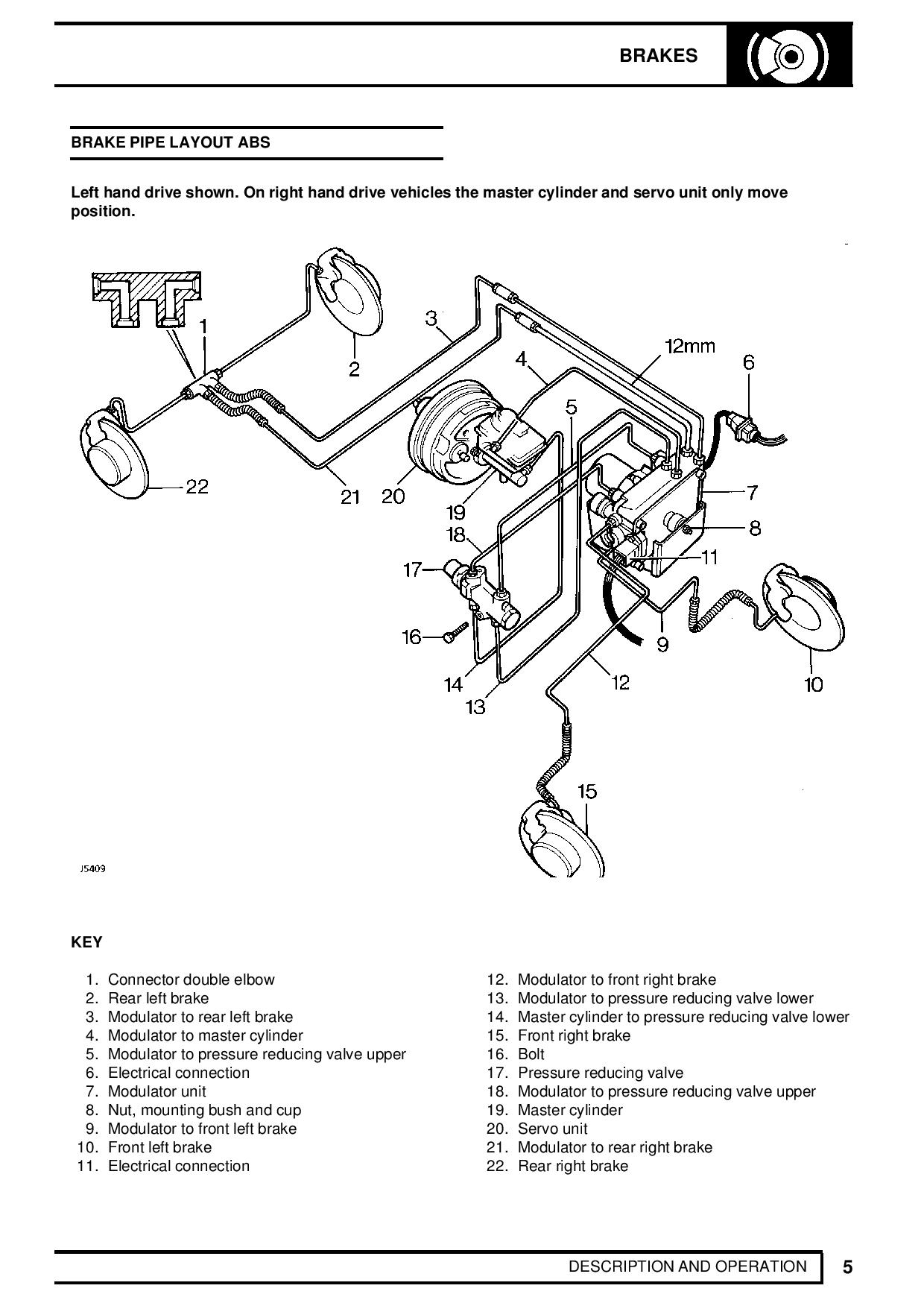

Ta kostička je na prvním obrázku díl č.3 a na druhém obrázku díl č.17

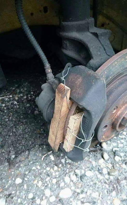

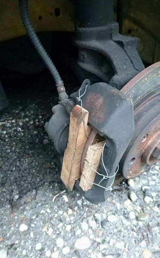

#18 Příspěvek od boberko » 19 led 2017 09:24
Chlapi skontrolujte si brzdové obloženie. Mne to tiež zle brzdilo. Dal som nové obloženie a išlo to super.
Prikladám foto :-)
