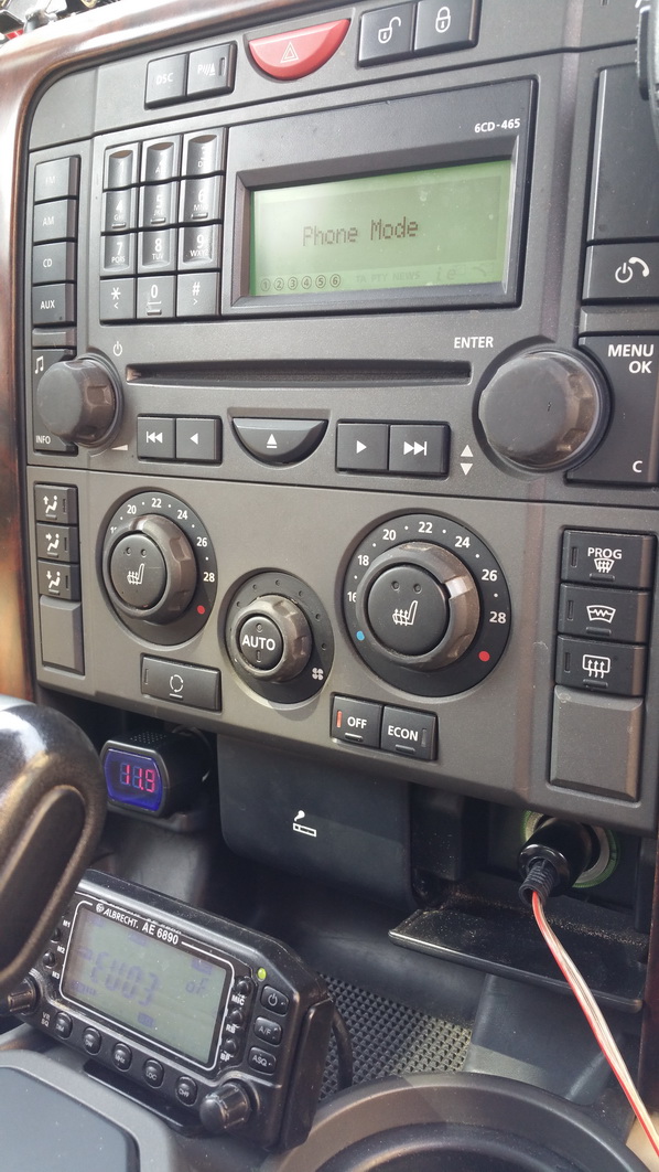

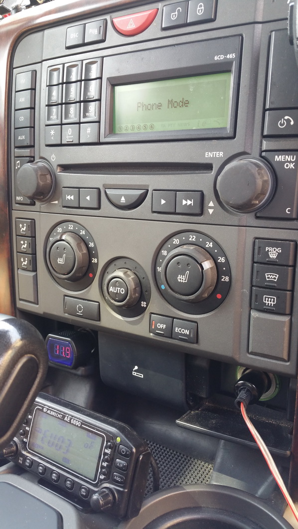

Zesiluje, hlasitost si "natocis" na radiu jak potrebujes. A montaz skryta jasan. Idealni CB s odnimatelnym panelem (napr. albrecht 6890) a pak to vypada jako na fotce. Jediny co je videt je panel. Cisty, nebije to do oci, neprovokuje corkare.

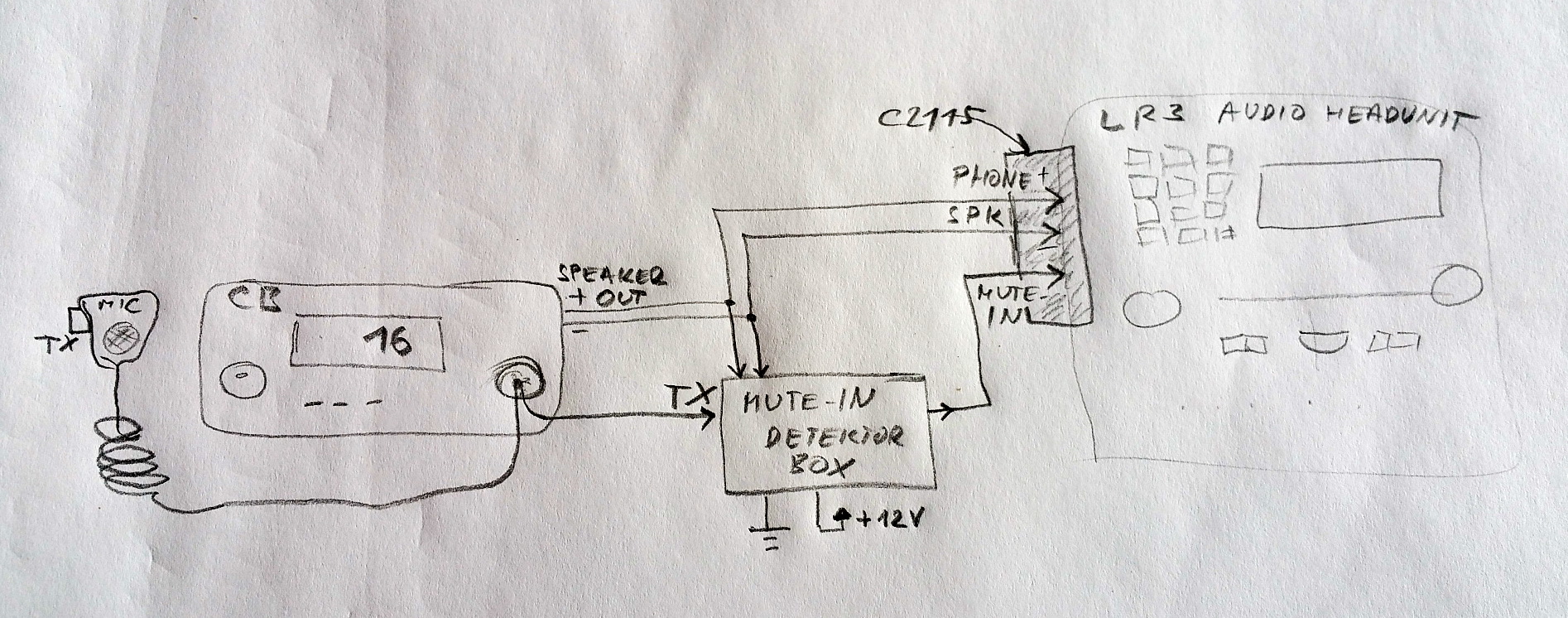

Princip: Využije se Handsfee vstup vestavěného rádia. Výstup se CB speakeru je potřeba spojit s phone SPK vstupem na rádiu. Mute-IN vstup rádia se použije pro přepnutí rádia do „PHONE" režimu - a to i když je rádio vypnuté. Tedy v podstatě handsfree se zvukem ze CB. Interní reproduktor v CB zůstává po celou dobu odpojen.
Phone režim na rádiu umožnuje nastavit nezávisle hlasitost (phone-volume), při aktivaci ztlumí právě přehrávanou hudbu. Máte-li telefon spárován přes bluetooth, pak to funguje nezávisle na sobě (jakoby 2 handsfree paralerně), přičemž nejvyšší prioritu má bluetooth.
Schématicky:
K úspěšnému zapojení je tedy potřeba zařídit:
1. Vyvést příslušné dráty z LR3 rádia
2. Vyvést dráty ze CBčka
3. Vyrobit obvod „mute-in detektor“
4. Celé to propojit a rozumně zabudovat.

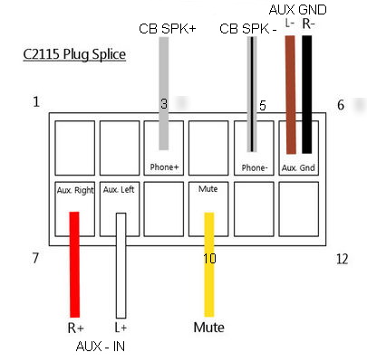

U rádia jde o konektor C2115. Rádio má zezadu celkem 4 konektory. Anténu, optický MOST kabel a dva dvouřadé obdélníkové. Ten menší obdélníkový je C2115. Nelze splést. Řada standard a high-line (Harmann-kardon) je stejná. Je potřeba vytáhnou 3 dráty – piny 3,5 a 10, viz obrázek. Piny bohužel nemají kontakty, je potřeba koupit příslušné dutinky, napájet kabel, zacvaknout do konektoru. Kabely vytáhnout kam je potřeba, já to mám směrem dolu pod střední konzoli.
Obrázek konektoru C2115 - Vypůjčeno z diskuze http://disco3.co.uk/forum/topic65718-15.html
Postup demontáže shrnuto = odstranit přední plasty (trhnutím směrem k sobě současně levou i pravou dolní část trim panelu), odšroubovat panel klimatizace, horní panel s tlačítky, autorádio.

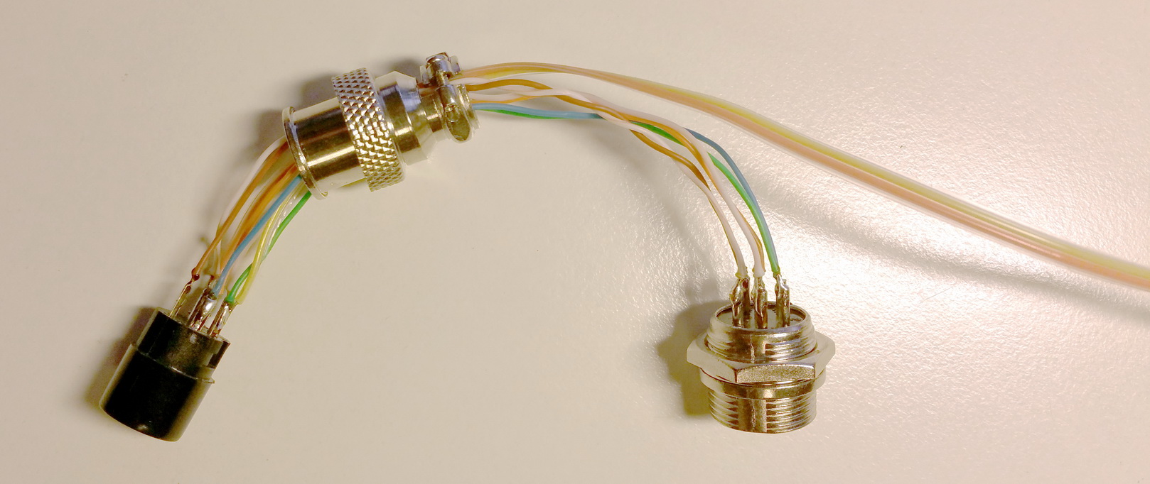

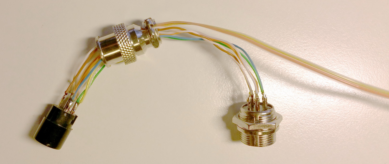

Zde je situace individuální dle CB. Většinou je Speaker-out 3,5mm mono jack. Není dané, že minus pól speakeru je uzemněn. Celé zapojení – i rádio - počítá s tím, že není. Je výhodné vytáhnout i PTT-TX signál (vysílám) který ztlumí rádio když mluvím do mikrofonu. Ten je dostupný na mike konektoru (většinou uzemněno = vysílám). Bez zásahu do CB lze tedy např. udělat prodlužku mike konektoru s odbočkou, viz obrázek. Konkrétní piny dle CB, např. na Albrechtu 6890 je to pin 3 (a zem je pin 5).

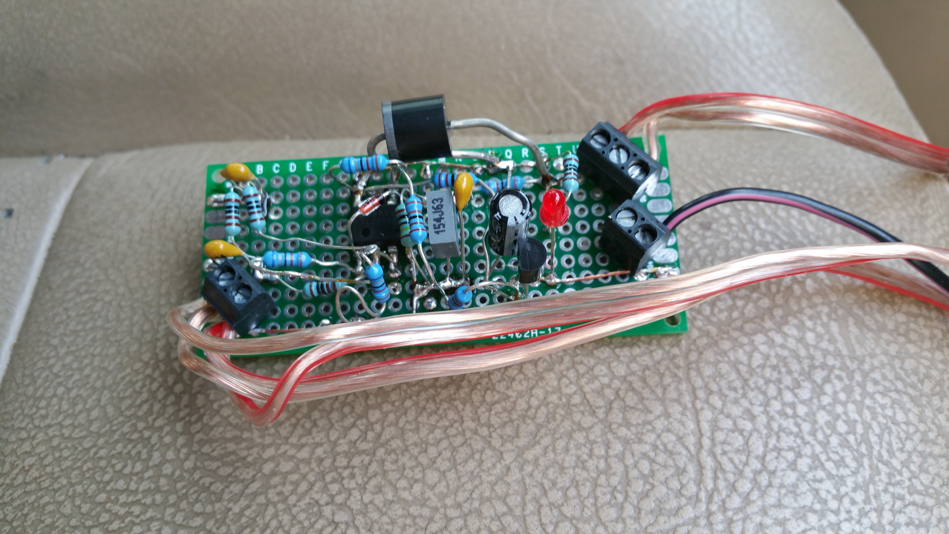

Je dle možností / chuti každého soudruha. Já to řeším tak že CB mám pod sedadlem spolujezdce, panel na středu před radící pákou (Albrecht 6890 má odnímatelný panel), elektronika a dráty budou schované ve střední konzoli. Napájení mute-in detektoru ze stejné větve jako je napájené CB. Až to budu zabudovávat, dám foto, zatím mám prototyp v krabičce od mýdla

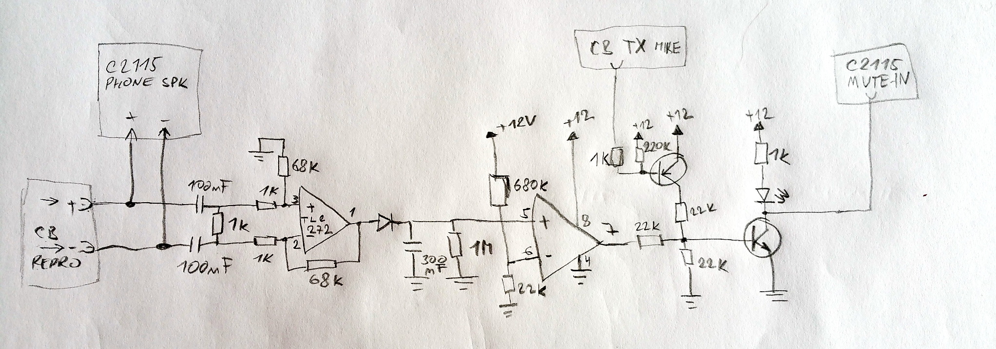

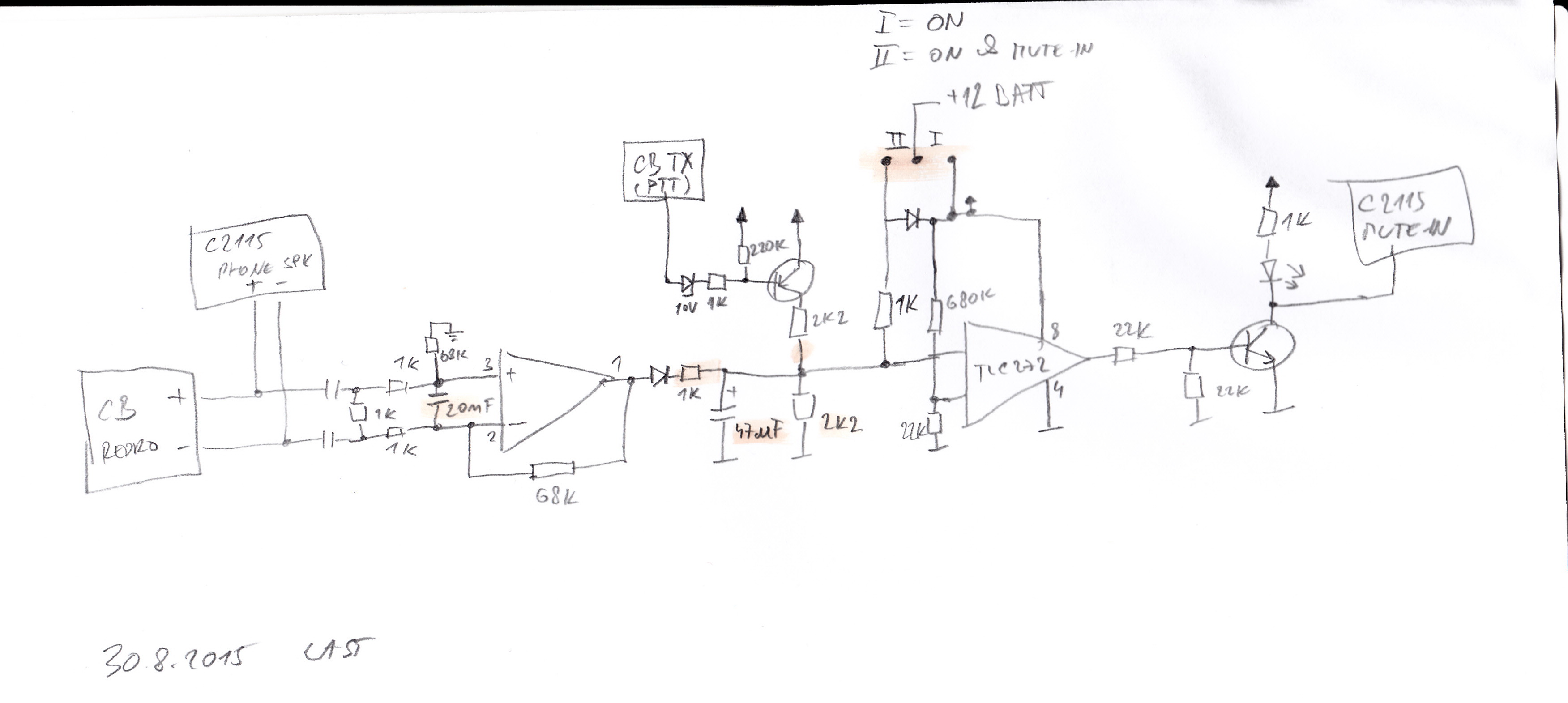

2. část návodu - Mute-in detektor:
Jak jsem psal, bohužel CB nikde nedává na vědomí, že přijímá. Aspoň ten Albrecht. Dá se to vyřešit „detektorem audia“ na repro výstupu CB.
Vzhledem k tomu, že s elektronikou / bastlením nemusí každý kamarádit, tak zjednodušeně viz předchozí post – když krabička detekuje jakýkoliv zvuk (= malý rozdíl napětí na SPK outu) tak uzemní mute-in na rádiu.
Složitěji viz schéma, zesílit signál z repro (1 polovina op-amp), zpoždovač deaktivace (dioda, R-C článek), komparáror či schmittuv obvod (2. polovina op-amp), na konci tranzistor spínající mute-in.
Zatím to mám pouze v „testovací“ podobě, viz obrázky a o schématu si nedělám iluze že by se nedalo zlepšit.
Ale zatím to funguje dobře.
Tak držím palce kdo by se do toho pustil :)
Naposledy upravil(a) HST dne 15 srp 2015 23:20, celkem upraveno 1 x.

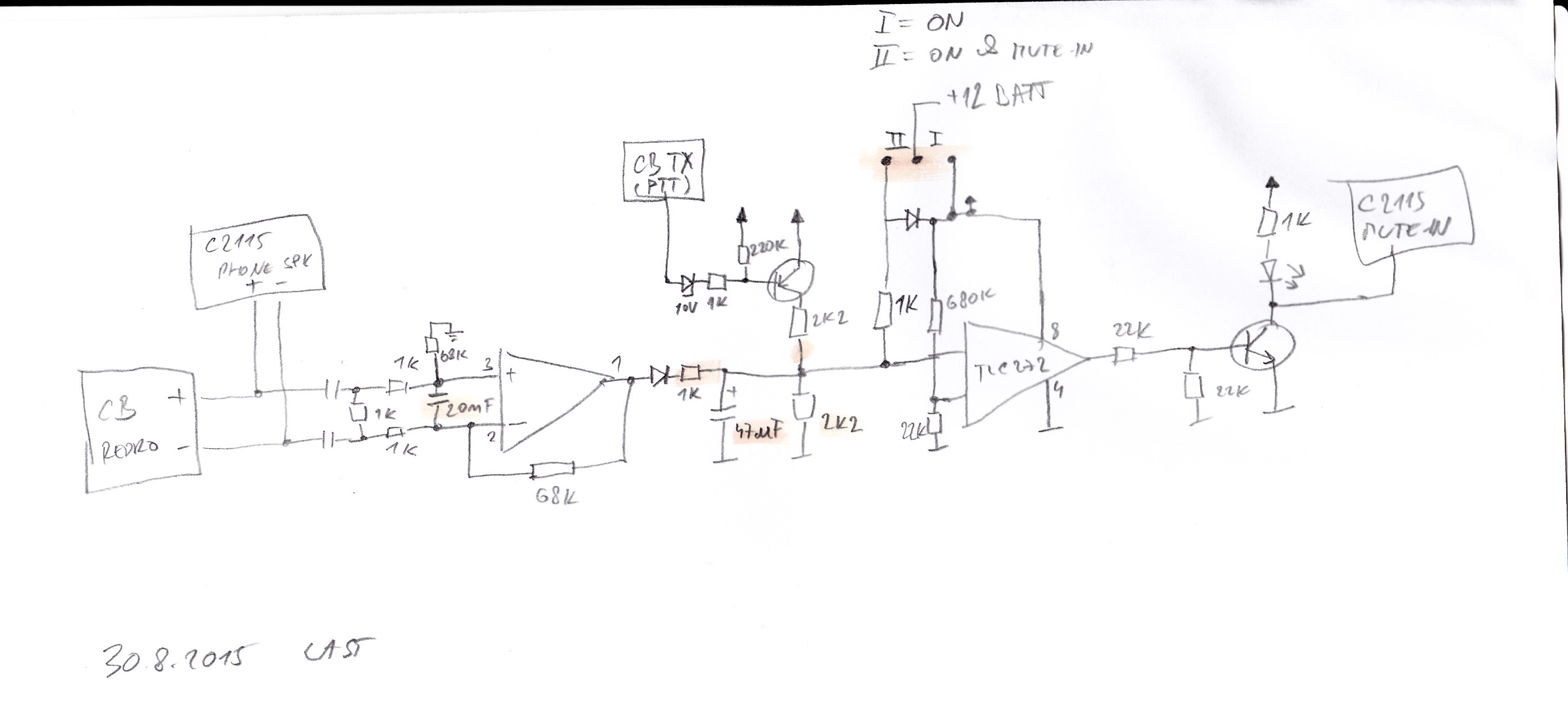

#15 Příspěvek od HST » 30 srp 2015 20:17

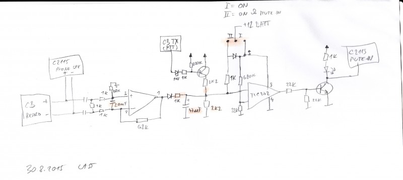

Tak ještě mírná úprava toho "mute-in" detektoru. Původní verze chytala "moc šumu", např. detekovala zapnutí světel a jiné ruchy. Teď už je to ok.
Viz příloha...
