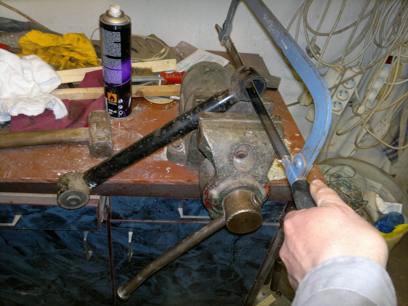

Měnil jsem silentblok v rameni na D2 - 2 šrouby se 3 šli v podhodě povolit, třetí, ten nejdelší byla natolik zarezlej v silentbloku, že jsem ho musel uřezat z obou stran a následně odvrtat - silentblok byl v pohodě a nechtěl jsem ho zničit. Před odvrtáním jsem zbytek šroubu chtěl vylisovat na lisu, ale naprosto to nešlo - bylo to zarelé tak pěkně, že mi 20t lis nestačil . Po podélném odvrtání už to chtělo jenom 10t, aby povolil.

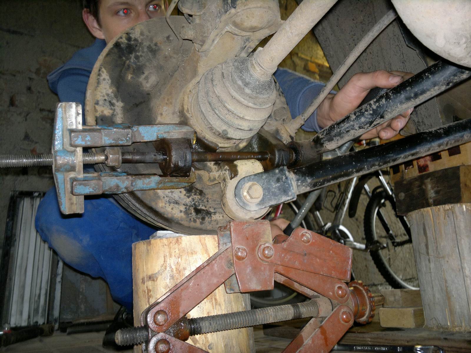

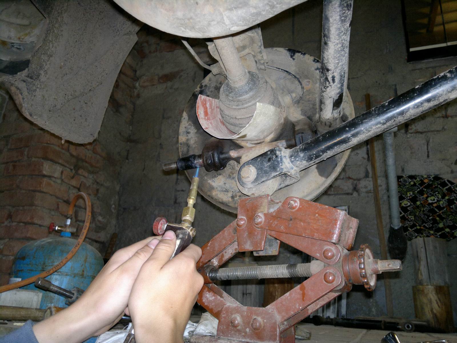

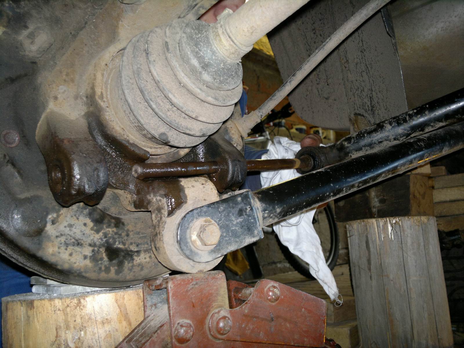

Zdar , jen krátký návod,. Zapomeňte na vytažení šroubu bez nahřátí, jinak urvete hlavu, nebo něco zkurvíte. Je to nadoraz zarezlé jak v silenblokách tak v těch dvou úchytech na bubnu kola. Dělal jsem to dvě odpoledne, opravdu hodinářská práce, ohřát rozhýbat po milimetrech, prostříkávat Wd čkem, zážitek. Podle mne v servisu bez šance, tam by uřízli šrouby a stálo by to ranec I když by se dalo polemizovat o tom, zda by nebylo lepší dát ty dlouhé šrouby nové, poněvadž v těch zarezlých místech jsou narušené a ve všech uloženích mají vůli. Hodně zdaru
