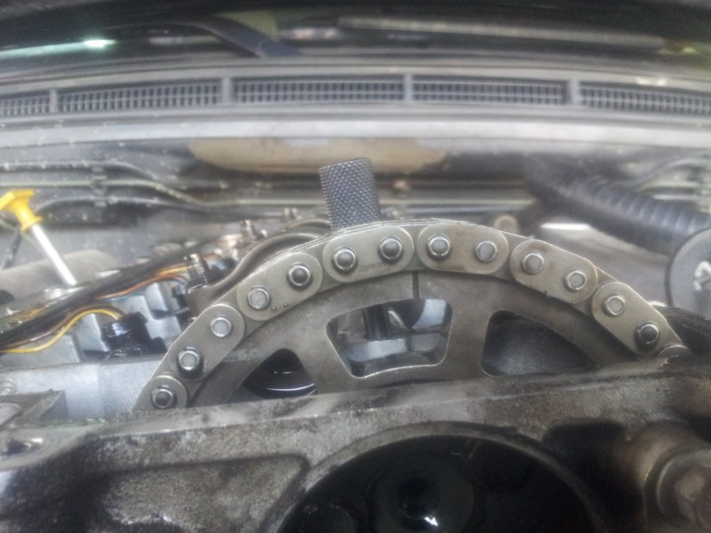

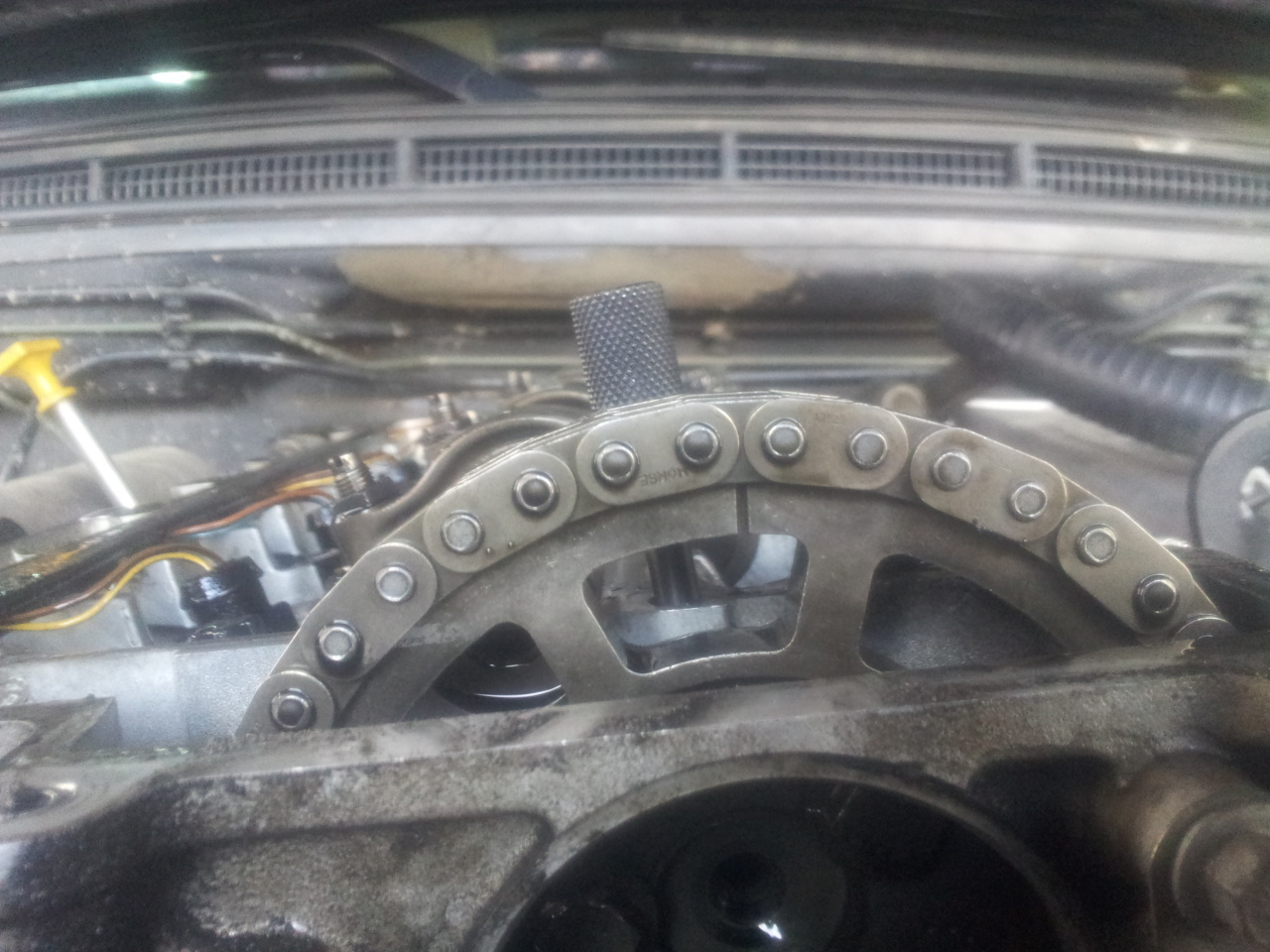

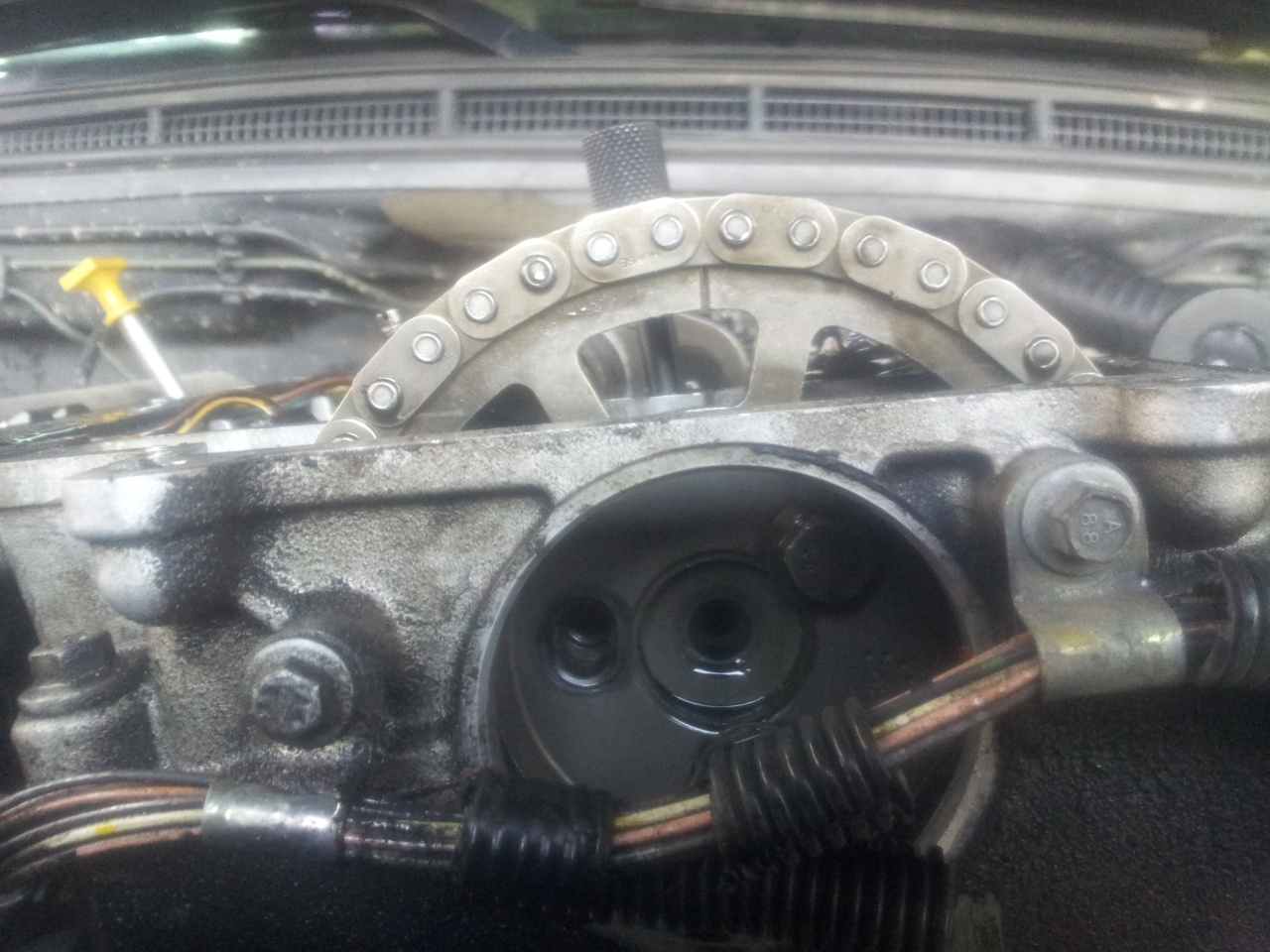

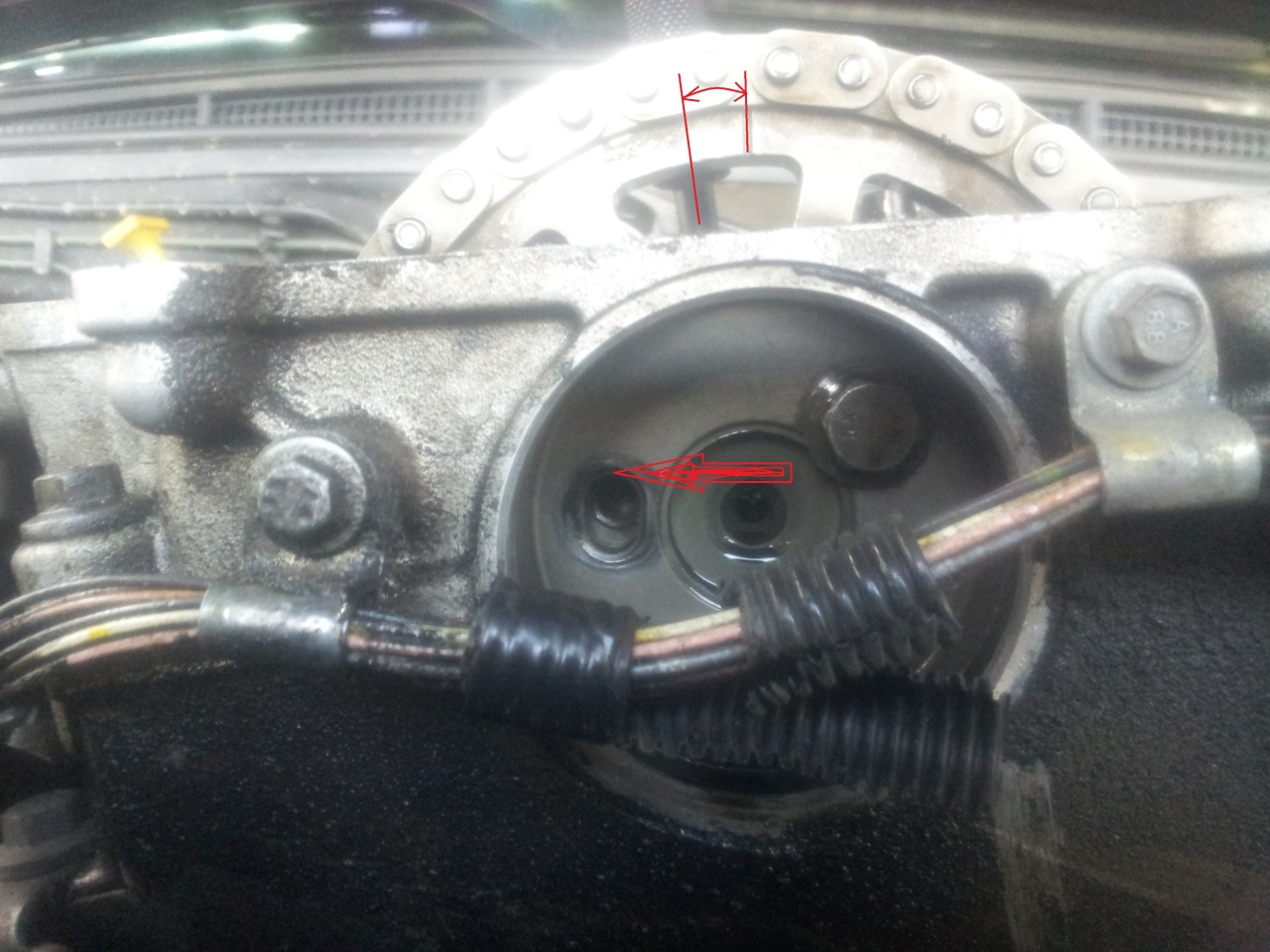

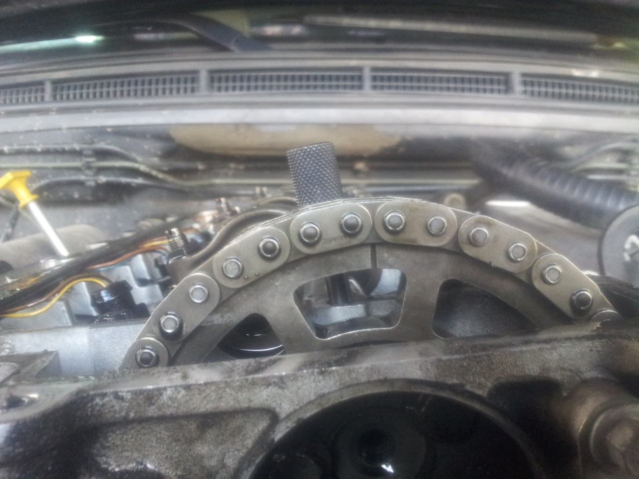

Ahojte. Potreboval by som poradiť ako ďalej. Kedže diskoška za studena horšie štartovala a citelne má aj menší výkon pričom bola robená prasknutá hlava a nové rozvody, rozhodol som sa situaciu riešiť. Jedina vec nebola na motore urobená a to správne nastavené časovanie . Zohnal som si aretačné prípravky a poďho na to.
Postup práce:
zaaretoval som kolíkom zotrvačník
povolil som 3 skrutky na kolečku reťazového kolesa
zaaretoval som kolíkom vačku
Ale po nasledovnom naštartovaní a jazde žiadna zmena.
Moja otázka: ako je vidieť z obrázkov namá byť náhodou riska na kolečku v rovine s aretačným prípravkom?
Mne sa zdá že je tam posunutý celý rozvod o jeden zub.
Ďakujem.

malo by to byt ako pises.
ja som pred dvoma tyzdnami menil tesnenia na vstrekoch a som kontroloval aj toto a mam to presne ako ty o zub dopredu. mne to ale startuje na tuk a lieta ako divocak. mozno je to nastavene dobre, iba posunuta retaz pri nahadzovani.

Pokud zaaretuješ kliku a vačku ve stejnou dobu tak je rozvod nastavený správně a hledal bych chybu jinde.A hlavně už když se na to podíváš tak ani to vačkové kolo posunout o ten zub nelze.

libovka píše:Pokud zaaretuješ kliku a vačku ve stejnou dobu tak je rozvod nastavený správně a hledal bych chybu jinde.A hlavně už když se na to podíváš tak ani to vačkové kolo posunout o ten zub nelze.
Jasne. Posuvat kolečko dalej je blbost. Tam ide vlastne o to aby bola poloha motora, (zaistená kolíkom na zotrvačníku ) v správnej polohe s vačkou (zaistená kolíkom na vačke). Tym je dosiahnuté správne časovanie.
Dnes ráno bolo pod nulou a naštartovalo to celkom dobre.
Tak to už asi nechám tak.
Ďakujem :hand
Příspěvky: 6555
Re: Nastavenie rozvodov Discovery 2 TD5
#5 Příspěvek od Hanys_a_Kaca » 11 pro 2015 13:47
Hledání komplikovaných řešení vede k cíli opravdu jen někdy. pravdepodobnost, ze byses jednou rano vzbudil a retez by byl poskoceny o zub je asi mensi, nez ze se ti promeni vsechna nafta v nadrzi na zlato. jestli ti to blbe chytá, bude to nejaka blbost - banalita (nafta nebo elektrika), bohuzel odhalit i to je nekdy orisek.
