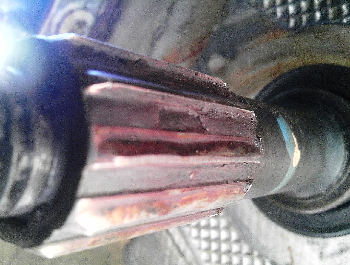

Sežeň si 300 převodovku, 200tdi převodovka ti časem udělá tohle:

Pokud je na fotce vystupni hřídel z hlavní do přídavky tak to moc nechápu pac přesně tohle (vymlaceny drazky) mám na svý převodovce v druhým autě a podle mě to je opotřebením a tím že starsi Lt 230 nemají vrtaný horní kolo

Dělají to všechny 200tdi převodovky.
Ná bejvalém Discu 200 jsem jí pak vyměnil za 300 převodovku a do přídavky koupil nové kolo.

Bohužiaľ pokiaľ viem tak takto dopadne spojenie prevodovky z prídavkou aj na 300Tdi.Toto považujem za najväčšie diletantstvo gentlemanov z LR. :oops:

forester píše: 07 úno 2017 09:23 Bohužiaľ pokiaľ viem tak takto dopadne spojenie prevodovky z prídavkou aj na 300Tdi.Toto považujem za najväčšie diletantstvo gentlemanov z LR. :oops:
Máš pravdu je to tak mám to vycukany i na druhým.aute ,puvodní otazka zněla jestli to nemůže být origo ,ale auto na druhou stranu normálně jezdí takže to řešit nebudu

Všechny 300Tdi od 94 roku měly řazení dvojité H, tedy zpátečka vpravo vzadu. Ale taky jsem před časem musel měnit R380 i s LT230, právě kvůli tomu vykloktání, které bylo zjevné na převodovce i přídavce, takže chyba spíš koncepce..
Jestli Ti to funguje, tak to neřeš (pokud tam nemáš vůle..)

Je možne upravit koleso (original Lt 230 ) navrtaním pokym su drážky ok ?

vik2 píše: 06 úno 2017 15:29 Sežeň si 300 převodovku, 200tdi převodovka ti časem udělá tohle:
to je ála elek.kavitace, -něco je špatně uzeměno

To neni kavitace, to je land rover.
