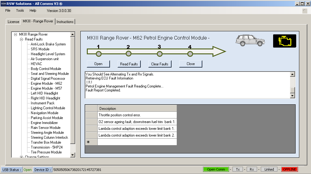

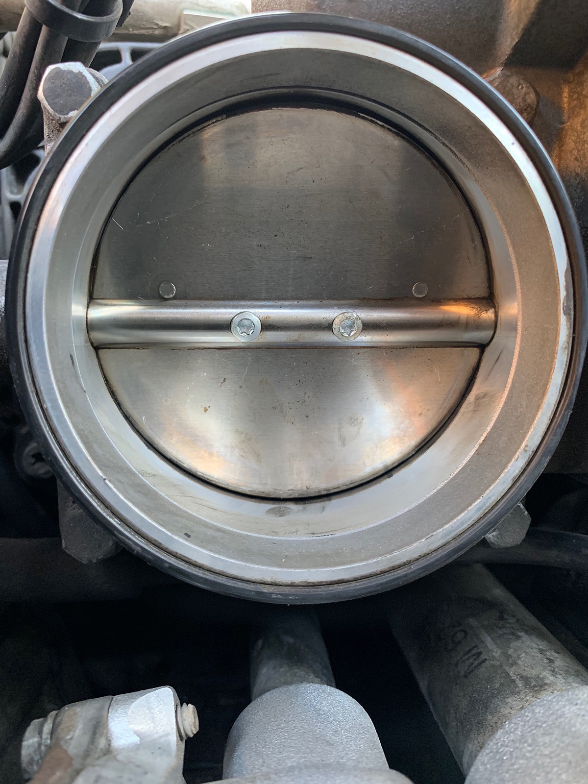

Ahoj, abych nezakládal nové vlákno.
Včera, při cestě z Itálie, se mě v koloně v Rakousku začal dusit motor, kolísat otačky, chcípat. Podařilo se nám vypadnout z dálnice a diagnostika ukázala kromě chyb lambda sond (s tím bojuju dlouhodobě) i chybu škrtící klapky - Throttle position control error. Po vymazání a krátké pauze vše dalších 250 km ok. U Nových Mlýnů v koloně opět to stejné.
Nenapadá vás, čím by to mohlo být? Dnes jsem to rozkuchal, ale klapka chodí pohmatem ok, troška sazí, ale nic hrozného.

Mě nic nenapadá, leda že to nebude mechanická závada když pomůže smazat chyby. Co nějaké adaptace, nerozhodí se to jimi? Když už jsou špatné lambdy? Live data u klapky?
U mě ko lambdy byly schopné změnit tak adaptace, že nebylo možné se se studeným autem téměř rozjet, samý misfire, cukání atd. Po smazání to okamžitě jelo bez problémů než se po x km předělali znovu.
Nakonec mi pomohlo vyměnit komplet motor a komplet výfuk, pak to už přestalo :mrgreen:

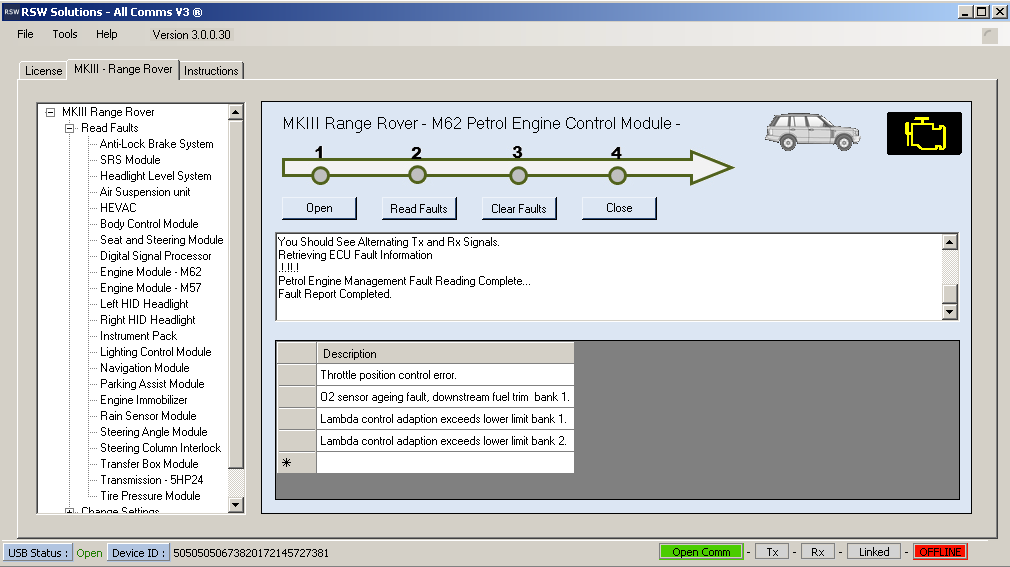

Ahoj, abych nezakládá nove téma, tak řeším na své M62 podobný problém. Autu po cca 150 kilometrech vyskočí kontrolka motoru a pak nechce teplý startovat, Teda nastartuje ale pak hned chcipne, musím ho podržet plynem, po vymazání diagnostikou opět začne fungovat normálně. Diagnostika hlásí chybu škrtící klapky slaby signal , a predradny vstrik, jenže na live datech funguje vždy bez chyby, měnil jsem vadnou lambda sondu smazal adaptace ale i tak mívám v chybách bohatou směs na obou řadách při tom lamdy ukazují co mají a i po prověření odporu mají podobné hodnoty. ObrázekObrázekObrázek
