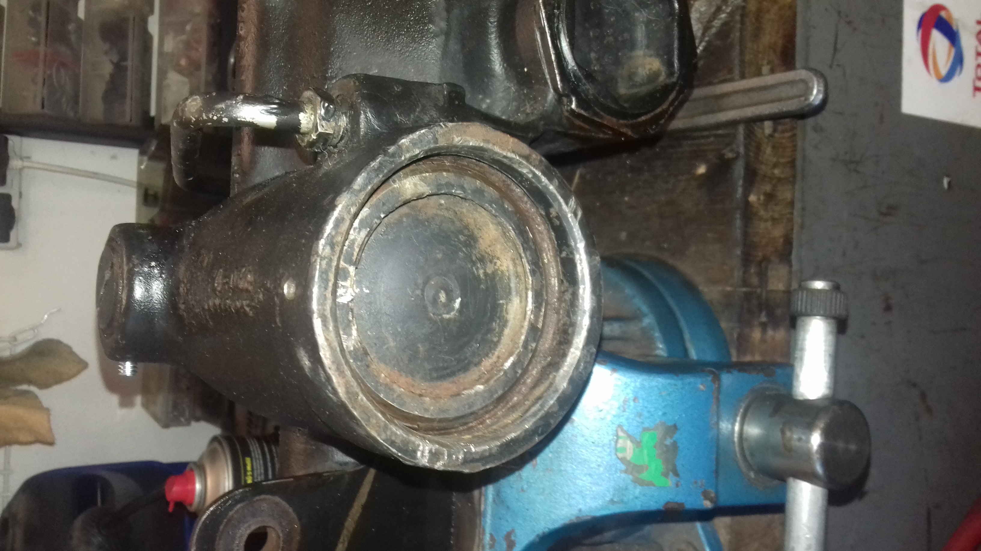

Diky.Je tam vse, ale neni ram, co je pod vickem viz foto a jak ho mam vyndat.Poradite?

jestli se nemýlím tak by tam měl beyt po vnitřním obvodu takovej napruženej drát - něco jako segrovka ,ale blbě se to vyndavá

Ja mam pocit, ze to je primo na te strance, kterou jsem linkoval, ten obrazek vpravo nahore plus odstavecky 3, 4 a 5.

to je vonoo a máš tam i postup jak tu "segrovku" snadno z toho vyloupnout

Díky. Ten tlustej drát jsem vyndal, ale nejde mu vyndat to víčko....To je ten problém. Hřídel mám na navření a přebroušení, pak dám na tvrdochrom. Pokud to neklapne, dá se koupit jenom ten hřídel.....Ale držte mi palce.

to víčko se to tam přilepilo a zarezlo , /některý mají díru se závitem na vytažení,/ no když to nepode po dobrým tak tam doprostřed heftnout šroub M8 a za ten to vytáhnout /jestě by to šlo tlakem olejem, ale s tím šroubem je to rychlejší/

Tak na víčko jsem se vykašlal a nechal ho tam. Skládám do kupy, tak držte palce.
