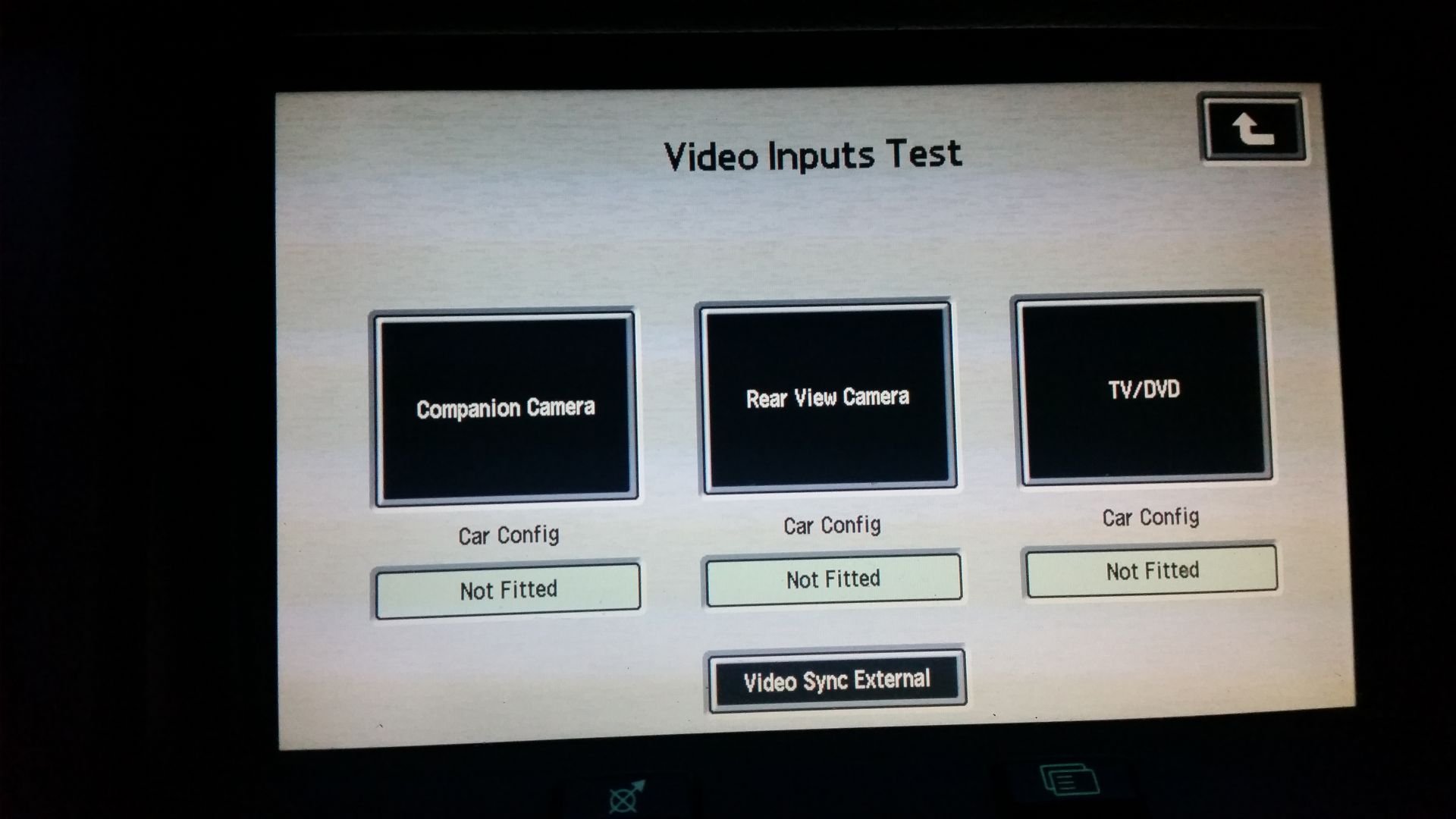

Musíš zapnout kameru v ccf a potom se při zařazení zpátečky displej přepne
Na fotce je pouze obrazovka konfigurace, kde vidíš, jestli je kamera připojena

Xxx ja nemám Origo kameru ..je tam nejaká dorobena a mám vyvedene káble pri zadnej sedačke len neviem kde ich pripojiť aby mi šla.takze som sa narodil vykašľal.

xxx píše: 03 úno 2018 20:04nemáš pravdu.NOTIX píše: 03 úno 2018 16:38 Displej je sice pripraven ale to musis vzdy pres ten specialni hmat do nastaveni a potom si to zase nepamatuje

Vážený kam teda zapojit tú kameru? kamery tu mám na stole aj dve , len kam ich zapojím??? musím vykopat rádio-či navi?
A nepoznám ani ten chvat-hmat na tom display...
