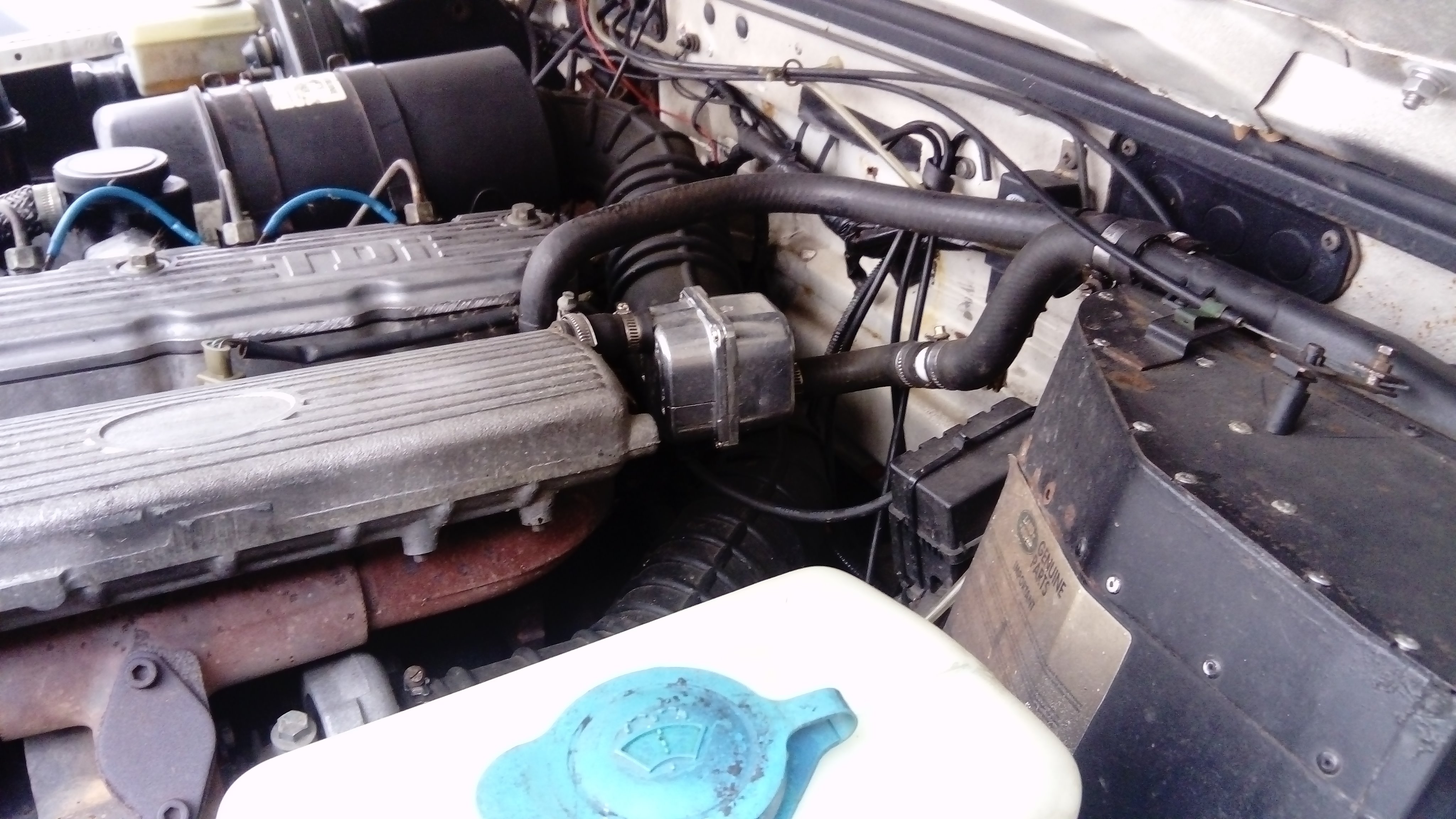

Mám tohle:
https://www.aliexpress.com/item/Newest- ... 0.0.CMLTrM
Používám to asi tři měsíce, téměř denně, funguje perfektně.

kubasaki
Příspěvky: 390
tel.: 737154605
auto: Defender 110 300Tdi
Bydliště: Hrádek nad Nisou
Re: Predehrev motoru 230 V?
#7 Příspěvek od kubasaki » 06 úno 2018 15:42
Je v tom čerpadýlko, dal jsem to u defíka 300Tdi na hadici k radiátoru topení, podmínka je aby to bylo pod úrovní hladiny chladící kapaliny v expanzce, montáž je jednoduchá rozříznout hadici kousek zkrátit a nasadit topení, je to lehounký tak to drží jen na hadici, motor je podle teploty venku během 30 až 60 minut pěkně předehřátý.

kubasaki
Příspěvky: 390
tel.: 737154605
#16 Příspěvek od kubasaki » 26 úno 2018 23:25
U 300Tdi jsem ho dal sem a bez problémů.
Defender 110 300Tdi automat.
