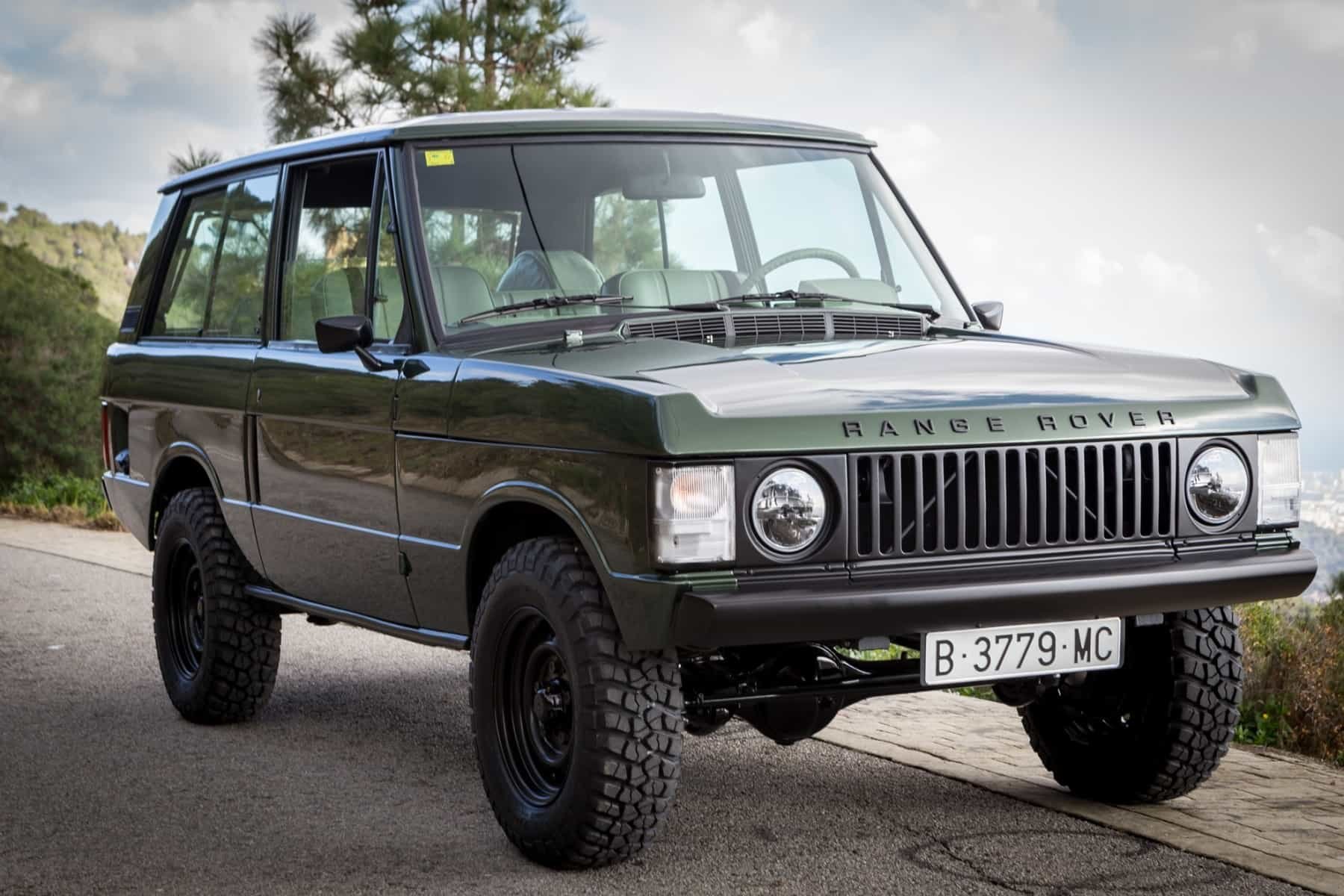

Zdravim panove odbornici, je mozne z prilozeneho obrazku odhadnout rozmery gum a zdvizeni podvozku tohohle krasavce? Diky za nazory!

Tohohle dělali Španělé, kola jsou 235/70 R16 Cooper Discoverer a vzhledem k tomu bych řekl, že lift tam není žádný.

Mirko slusny, diky! Takze je vlastne ve standardu. Me vzdycky prisly standardni gumy malicky a tady vypadaji dobre.

Rozdíl v optice u tohohle podle mě dělá ET disků nebo podložky. Dost to Classicovi (opticky) pomáhá, když kola nejsou utopené v blatnících.

Mirko píše: 25 črc 2018 16:34 Tohohle dělali Španělé, kola jsou 235/70 R16 Cooper Discoverer a vzhledem k tomu bych řekl, že lift tam není žádný.
Ale toto sú predsa klasické BF KM2! :wait

Psal jsem info k vozu od jeho tvurcu, ale po prostudovani fotky vidim, ze to pravda nebude. Snad bude sedet rozmer. S podlozkama zkusenosti nemam. Range mi vzdy pripravi jine starosti, nez abych mel cas se venovat takovym prkotinam :mrk

Našel jsem ještě podrobné foto těch gum a opravdu jsou to 235/70 R16 - takže standardní výška (obvod je prakticky stejný jako u 205/80 R16)
