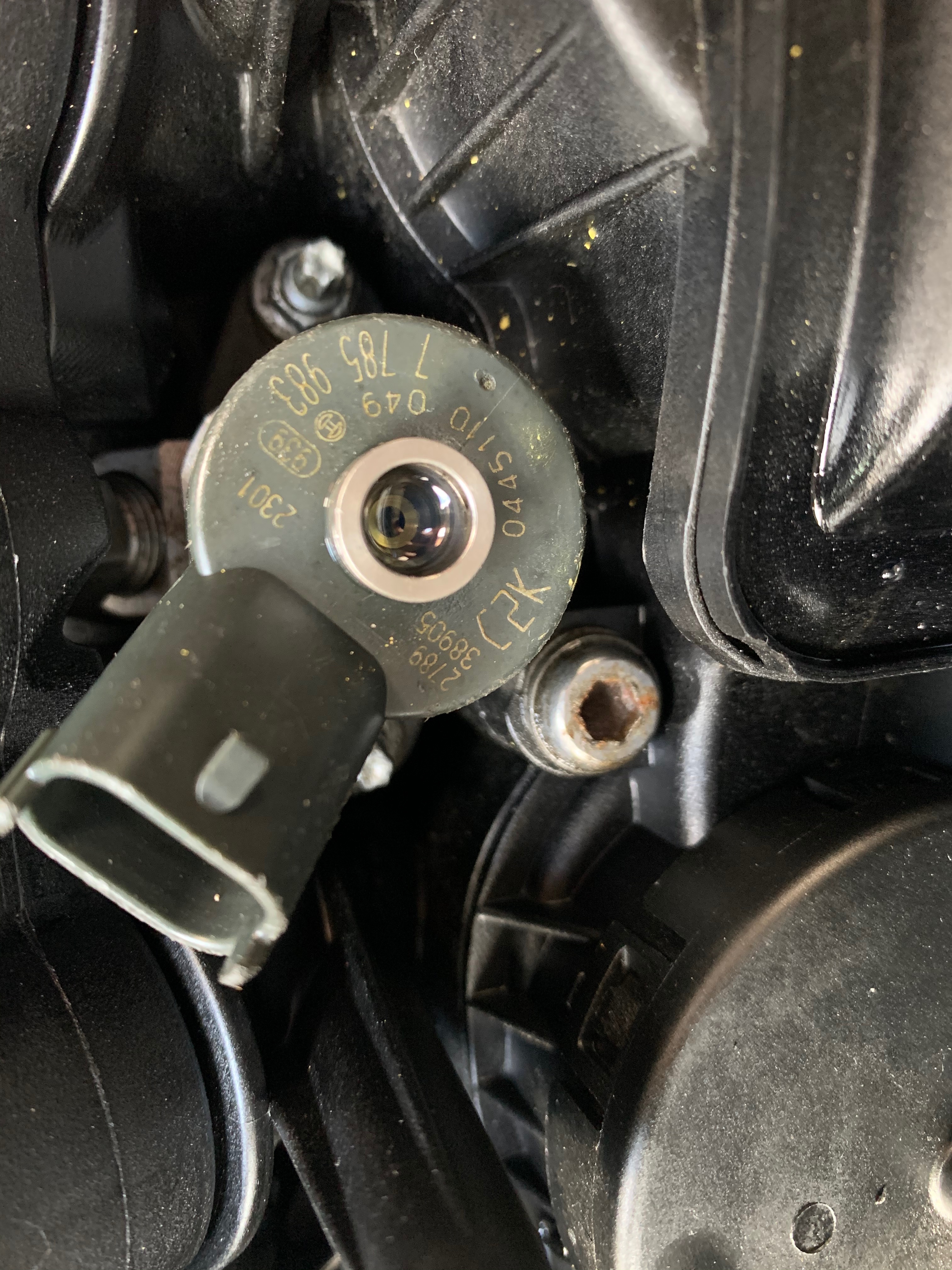

Ahoj, mám freelandra 2,0 td4 82kw a stává se mi, ze i když je chod motoru pravidelný, občas se stane, že vynechá. Dělá to více když je motor zahřátý, a když se s autem jede, a udělá to, tak chvíli ztratí výkon a kouří to při přidání plynu... Před dvěma roky byly menene všechny vstřikovače... Nenapadá vás, po čem jít? Vstrikovace se na techle motorech koduji? Jsou tam bosche...

Vstřikovače se nekódují. Měnili jste za nové nebo za jiné? Co test balancí?
