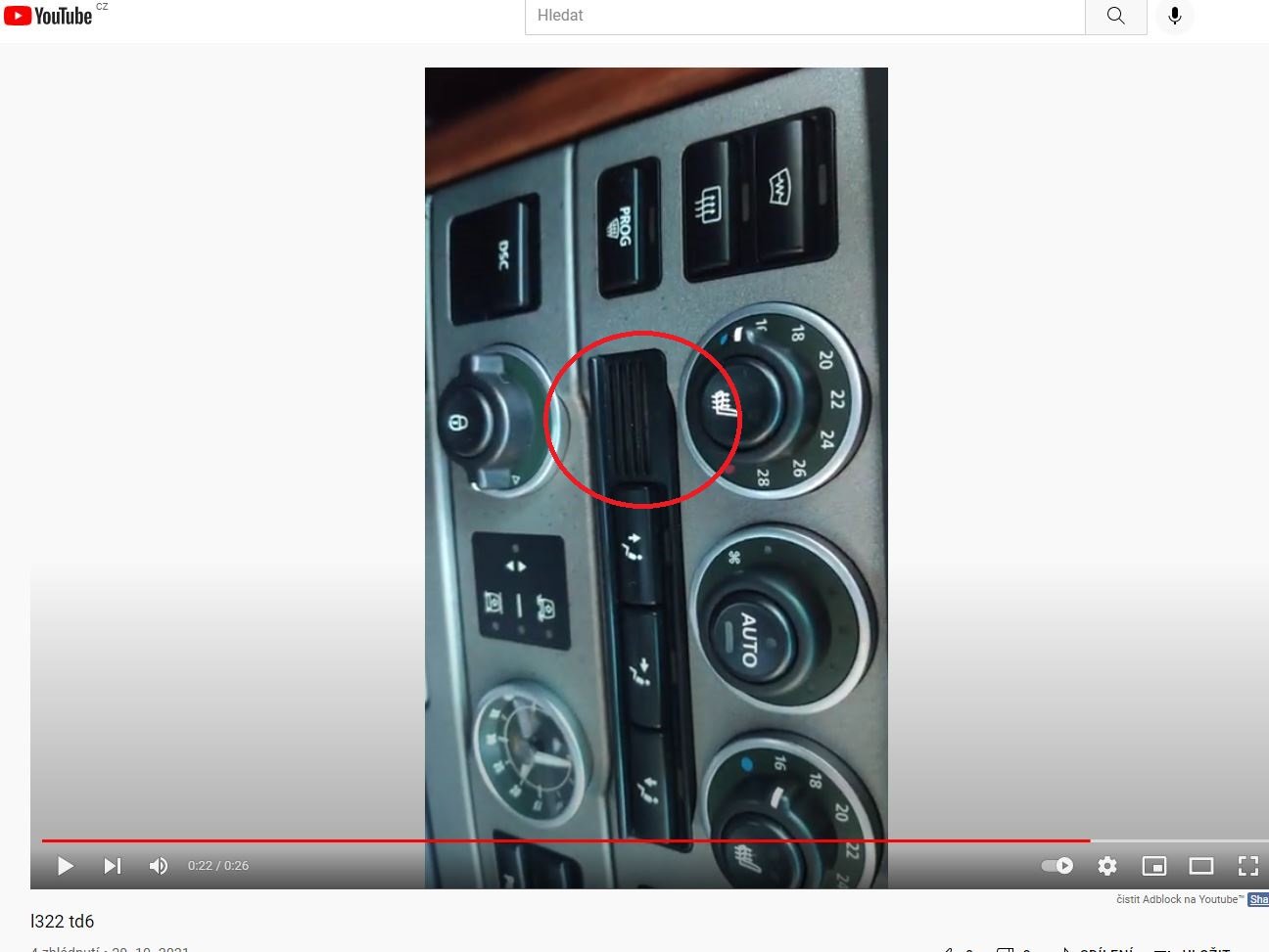

Ahoj, po vypnutí auta se ještě zhruba 2 hodiny ozývá zvláštní zvuk z oblasti rádia. Přirovnal bych to k nějakému elektrickému bzučení nebo vibrujícímu ventilátoru. Tento zvuk se trochu ozývá i při jízdě, ale není tak patrný. Neví někdo co by to mohlo být?
https://youtu.be/MsfLCnBxFoc

Nejde to odsud? Uvnitř je malý ventilátor...
Re: RR l322- bzučení po vypnutí auta
Je to možné. Dá se k němu nějak dostat? A k čemu slouží?
Měří to teplotu interiéru, můžeš to zkusit odpojit jestli to přestane (buď pojistkou na klimu nebo to vyndat a odpojit na konektoru, jen po odpojení pojede asi ventilátor na plno).
Kdyby to bylo tím, tak buď zkusit otevřít jestli by se nepovedlo tomu ventilátoru pomoc, nebo prostě vyměnit za jiný

Po odpojení pojistky klimatizace zvuk zmizel. Jaký je nejjednodušší způsob demontáže ventilátoru?Lukasino píše:Měří to teplotu interiéru, můžeš to zkusit odpojit jestli to přestane (buď pojistkou na klimu nebo to vyndat a odpojit na konektoru, jen po odpojení pojede asi ventilátor na plno).

Tak jsem se dostal k ventilátoru a celý ho vyčistil. Ale ventilátorek vibruje i při roztočení pomocí fouknutí. Dá se někde sehnat pouze ventilátor nebo se musí koupit celý panel? Popřípadě kde se dá sehnat? Díky.

Předpokládám, že je to klasickej malej ventilátorek - často pomohlo pár kapek hustého oleje přímo do ložisek, alespoň na malou chvíli. Na osce je většinou něco jako segrovka, takže sundat, vyndat rotor, očistit a kápnout.
Zatím pomohla trocha oleje. Děkuji moc za rady. Ještě se chci zeptat jestli někdo náhodou nemá na prodej couvaci kameru? Nebo jestli se dá nahradit nějakou druhovyrobou?
