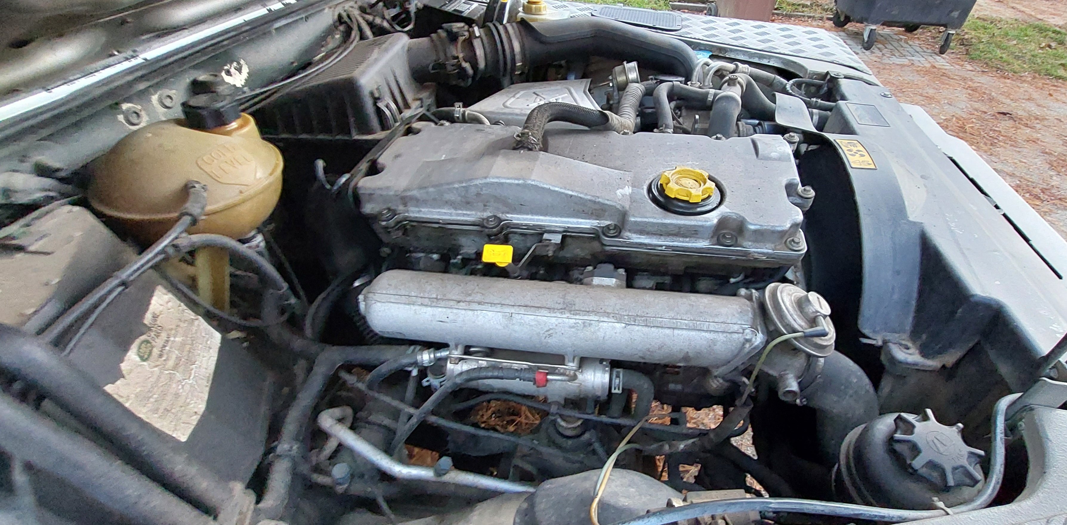

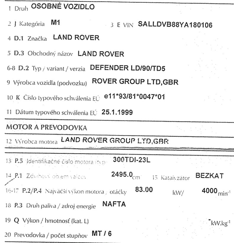

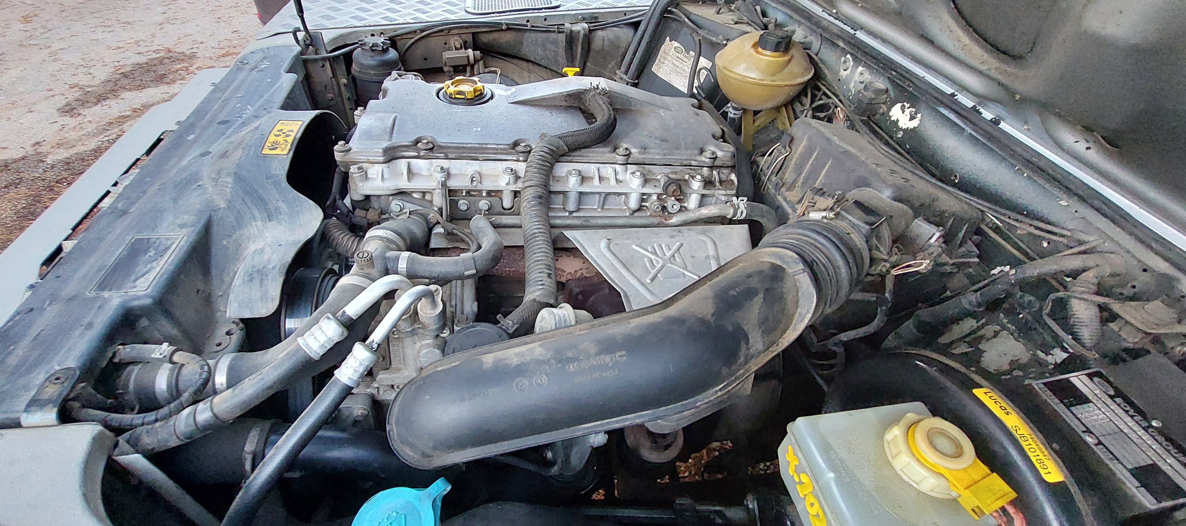

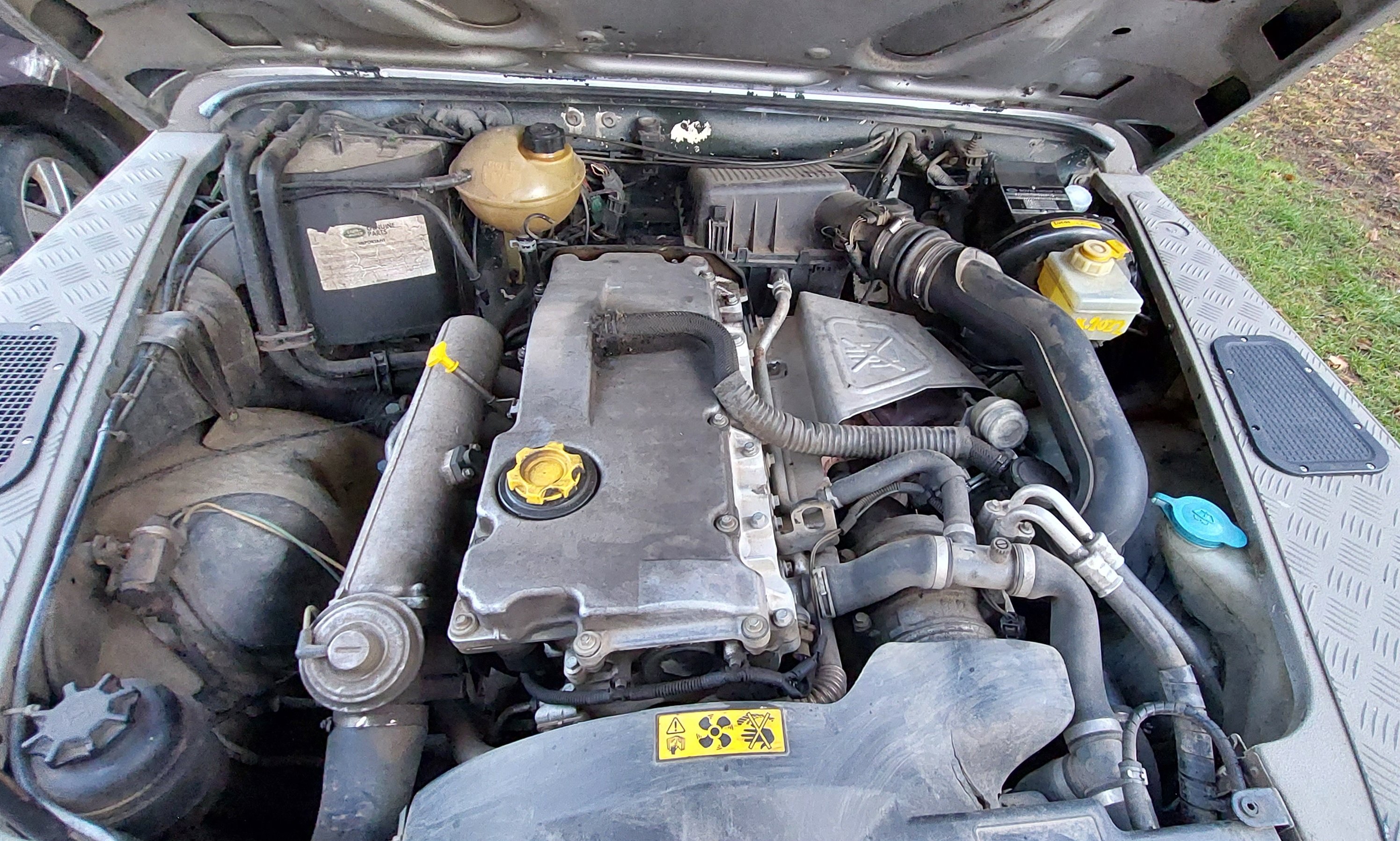

Dobrý deň, prosím o radu :) dá sa podľa fotky zistiť typ motora? Auto je Defender 90, ročník 2000. Viem, že nie presne ale aspoň približne.. papierovo by to mal byť 300Tdi 83kW 23L. Ale či je taká aj skutočnosť? Minimálne je chyba v technickom preukaze. Prevodovka nie je MT6 ale iba 5rýchlostná..

To je TD5. Jestli dobre vidim, tak verze EURO3, tedy typ 15P az 21P.

Td5, 10P, euro 2 zodpoveda to roku 2000

Je to ty motoru 10P. Euro 2.
Nemá to chladič egru a ovládání egru je jenom jedním ventilem.

Je to vidiet aj na regulatore tlaku nafty ze je to verzia pre 10P hlavu.

Teda nevím, jak jste z těch fotek vykoukali, že to má být Euro3. Já tam nevidím ani chladič EGRu, ani hadici z naftou okolo hlavy ani 4 pinové čidlo ve filtrboxu.
90kW je dobře. TD5 to je určitě, ale jaká verze, jestli Euro2 (tj. typ motoru 10P) nebo Euro3 (nejčastěji 15P) to já z těchto obrázků nevykoukám.

Ja jsem myslel, ze tam ten chladic EGR vepredu vidim, ale pravda - neni tam :)

Musis si podla VIN od importera vyziadat ZTO a s tym si dat na DI zmenit udaje v TP resp novy TP.

To je ale divný, že v tom techničáku je nahoře napsáno DEFENDER LD/90/TD5, podle VIN dekodéru byl vyroben s motorem Td5, v papírech je motor TDi, ale v autě je opravdu TD5-ka.
To je nějaká divoká skládačka. Není to nějaký zrekvírovaný speciál, třeba po armádě a pod. ?
