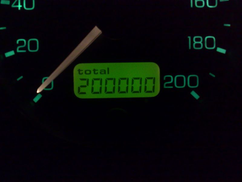

... sice este ju nepotrebujem ale mam najazdenych bez par desiatok km 200tis a zrejme pride cas na vymenu tak sa chcem pripravit
... poprosim postrehy - napady - doporucenia - typy ( fakticky k teme )
... na co nezabudnut
... Def 110 TD5 rv.2004
