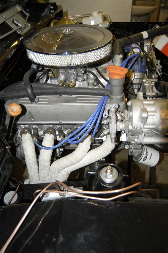

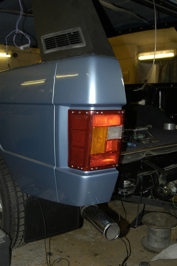

Ta cena vypadá také dobře. Já mám na RRC také sportovní nerezový výfuk od Janspeed a byl o trochu dražší (asi o 80 liber, jestli si dobře pamatuji). Svody mám ale z černých trubek - bylo mi vysvětleno, že nerez je křehčí a vibrace motoru údajně nerez svodům nedělají dobře. Nevím do jaké míry je to pověra a do jaké fakt.

Neklan: konecne vidim nekoho kdo ma tu termoizolacni pasku na svodech, myslis ze je dobre to dat aji na 300Tdi?
Mela by se zvysit teplota vyfukovych plynu ktere jdou do turba, a zaroven snizi teplotu pod kapotou, otazka je co na to reknou origo svody
Neklan
Příspěvky: 2906
#13 Příspěvek od Neklan » 14 úno 2009 22:49
otazka je co na to reknou origo svody[/quote]
Tak to fakt netuším. Mně se zatím při každém nastartování ještě vypaluje silikonový lak pod páskou nebo lépe řečeno vpéká se do té pásky, která už teď není tak hezky bílá. Každopádně ta páska funguje, protože se dá po jízdě na svodech udržet ruka.
