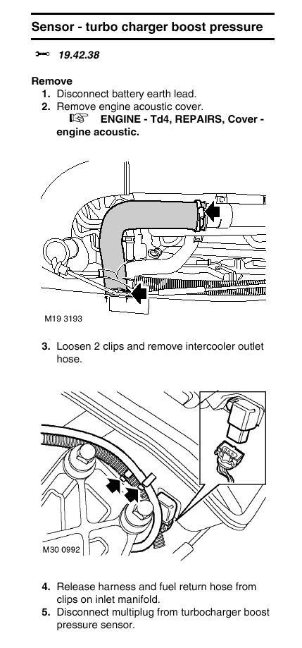

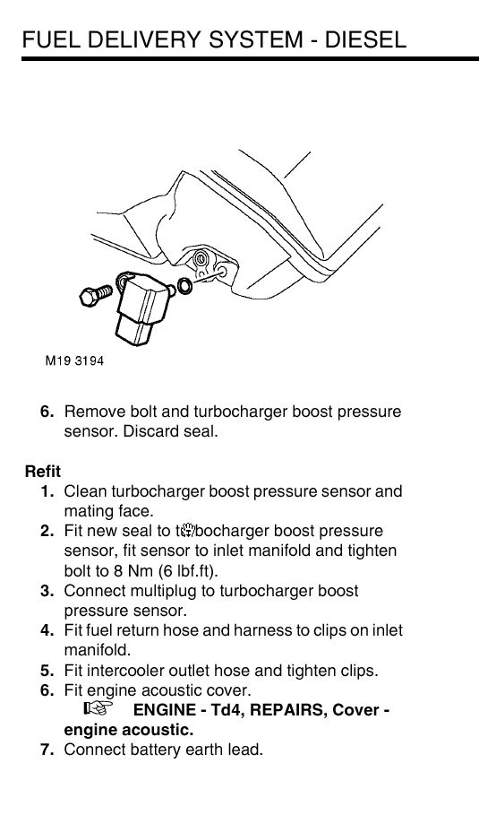

To vypadá přesně jako ten senzor co měl přerušený "mysliveček",tady máš popis z RAVE+umístění(č.15)+výměna,dej vědět jestli to byl on.
Boost Pressure (BP) Sensor
The BP sensor is located on the front side of the intake manifold and has a three pin connector. It provides a voltage
signal relative to intake manifold pressure to the ECM. The BP sensor works on the piezo ceramic crystal principal.
Piezo ceramic crystals are pressure sensitive and, in the BP sensor, oscillate at a rate dependent on air pressure.
The BP sensor produces a voltage between 0 and 5 volts proportional to the pressure level of the air in the intake
manifold. A reading of 0 volts indicates low pressure and a reading of 5 volts indicates high pressure. The ECM uses
the signal from the BP sensor for the following functions:
l To maintain manifold boost pressure.
l To reduce exhaust smoke emissions while driving at high altitude.
l Control of the EGR system.
l Control of the vacuum control module
ECM supplies the BP sensor with a 5 volt power supply. The output from the BP sensor is measured at the ECM.
The earth path is supplied via the ECM.
In the event of a BP sensor signal failure any of the following symptoms may be observed:
l Altitude compensation inoperative (engine will produce black smoke).
l Active boost control inoperative.
l The ECM assumes a default pressure of 0.9 bar (13 lbf/in 2 ).

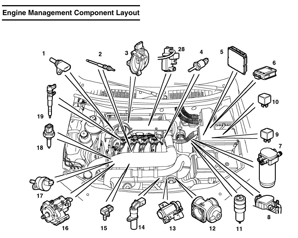

Takže - motor po dnešku na diagnostice Bosch bez závad
jako první, jsme přezkoušeli ,,15", ale po jeho odpojení nám diag. hlásila: Snímač plnícího tlaku vzduchu ... blabla
tak povídá mladej, že tudy cesta nevede a půjdeme vylučovací metodou
- no a odpojil ,,13" která však poté hlásila: Regul. obvod recirkulace výf. plynů ...blabla
tak odpojil ventil vlevo vzadu dole na motoru (vedou k němu 3 hadičky) odhaduji na ,,28" jen ta poloha mi nepasuje (jiný tam ale není) a bylo jasno - žádná hláška v diag.nepřibyla, kromě té původní Tlak.převodník regul.plnícího tlaku - Přerušení..
Vlezl pod to, vytáhl el. přívod na kterém v tu chvíli byl vidět evidentní zásah v podobě omotané izolace. Po jejím odmotání na nás juknul překlesaný drátek. Opraveno, přeletováno a ... bez ztáty kytičky.
Snad vám tohle určení někomu pomůže.

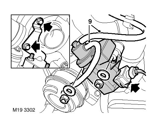

Tak to je fajn že ti to jede,podle toho jak to popisuješ by to měl být podtlakový ventil turba(28) (viz.obr)je to ono??jen mi neleze do hlavy,ten průběh té poruchy,jestli je přerušený drát,tak by neměl vůbec ten ventil spínat a tím pádem neregulovat tlak v turbu.Aspoň já to tak měl ,sice u mě byl mechanicky seknutý ventil né přerušený drát,ale výsledek by měl být stejný.Tady to popisuju jak se to chovalo mě
http://landroverforum.klape.cz/forum/vi ... f=7&t=7809
Ale pal to čert hlavně,že to jedeeeeeeeee

Re: strata výkonu
jop, přesně tenhle baznecht to je
No a u mne, holt jak to někdo přelepil isolačkou, tak se to občas dotýkalo a občas ne.
Když ti ještě povím, že jedna z těchle hadiček ani nebyla nasazená a byl do ní nastrčený palivový filtr (takový ten plast s vnitřím sítkem co se jen napojuje mezi hadičky)!, tak mi to ani nebudeš věřit
škoda že jsem zapoměl to vyfotit
