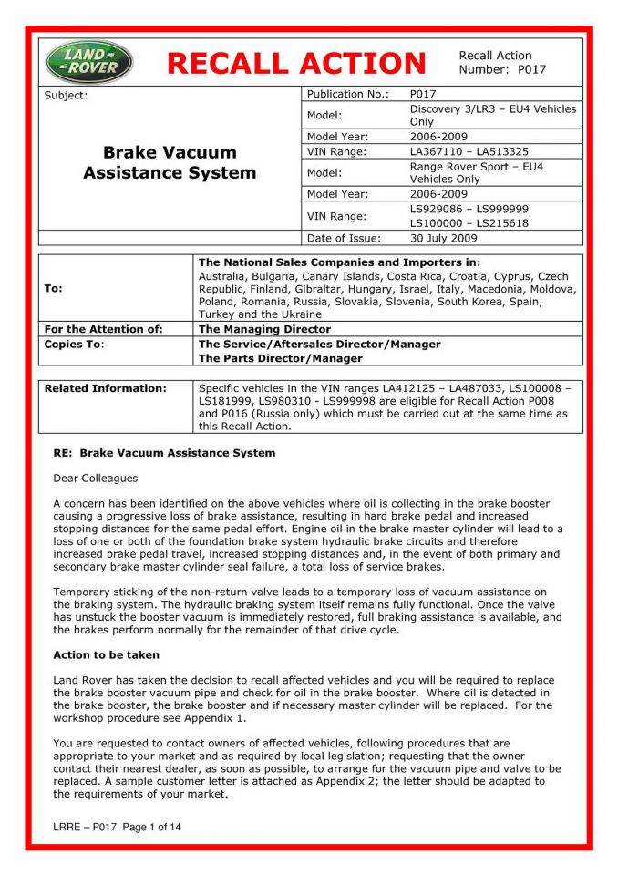

Rada: Nech Ti mechanik skontroluje podtlakovu trubicku k posilovacu brzd (vedie spoza motora od podtlakovej pumpy, ponad motor smerom k posilovacu brzd) - taka cierna tvrda plastova. Odpaja sa takym konektorom za motorom pri tej podtakovej pumpe - ak je v nej olej - teda vykvapne ti z nej olej - treba to riesit. Asi len v autorizovanom servise, lebo to moze viest k uplnemu zlyhanie brzd. Je na to zvolavacia akcia - ale rocnik 2005 uz je mimo. Meni sa ta trubka + posilovac brzd.

Sám jsem měl ročník 2005 a brzdy byly v pohodě. Je to 4 roky staré auto a pokud původní majitel servisoval auto v autorizovaném servisu, kde dbaly pokynů výrobce, měly by tam být všechny softwarové průšvihy, kterými ranná auta trpěla, upgradovány (topení, radio, podvozek). Stejně tak bys měl mít vyměněny aspoň některé díly el. ruční brzdy, ale pokud vím, ta bude asi zlobit vždycky - zlatá mechanická ruční brzda! Jinak z mechanických dílů - vzduchový podvozek s Terrain response jsou supr, nikdy žádný problém, měchy jsou bytelné a vydrží dlouho, kuláky, spojovačky a halvně silent bloky na nápravách odcházejí rychle, ale stačí na to pamatovat, nestojí to majlant. Hlavně silent bloky zadní nápravy se mění každý druhý servis (tj. 48.000km), kotouče obvykle vydrží o jeden servis víc. Celkově vzato, D3 je úžasný tank v terénu a projede neskutečný věci, ale pokud ho budeš v terénu trápit často a hodně, připrav se, že mechanicky to auto nevydrží věčně. Pokud ho budeš šetřit, měl bys mít pokoj. Motor, převodovka, diferáky, to všechno funguje bezchybně a spolehlivě.

Neklan - ta zvolavacia akcia kvoli brzdam bola vydana 30.7.2009 takze doteraz o nej autorizovane servisy asi vediet nemohli a tym padom postupny presak oleja z vakuovej pupmy do posilovaca brzd a nasledne brzdoveho valca nikto nekontroloval.
Vid priloha - viac sa docitate na www.disco3.co.uk
(161.96 KiB) Staženo 1522 x

prece staci narvat mezi pumpu a posilovac treba silikonovy tesneni a je to.
