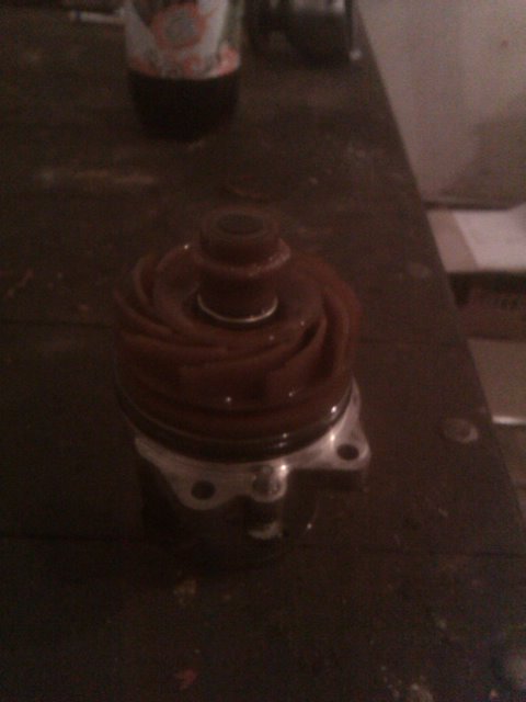

Super napad spravit vodne cerpadlo z plastu... :evil:
Uvidim ci to hlava prezila...

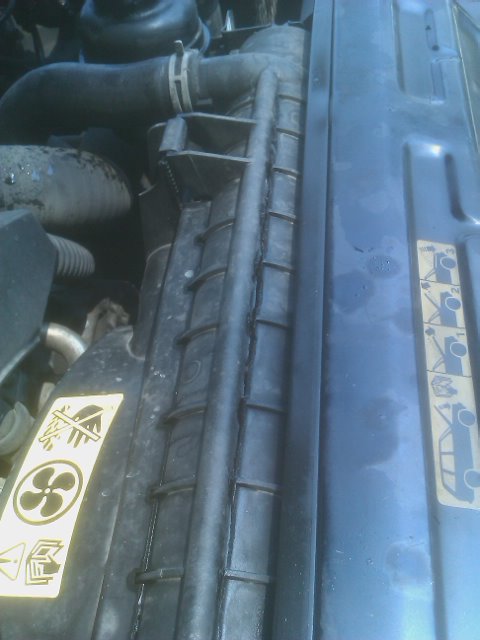

ulomena vrtula
ulomena vrtula
prasknuty chladic
prasknuty chladic
