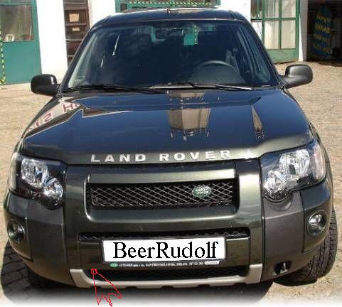

#8 Příspěvek od BeerRudolf » 18 pro 2009 09:26
Na mém mazlíkovi byl venkovní teploměr origo, je součástí automatické klimatizace. čidlo je umístěno v horní částí spodního vstupu chladícího vzduchu před mřížkou. Viz foto.

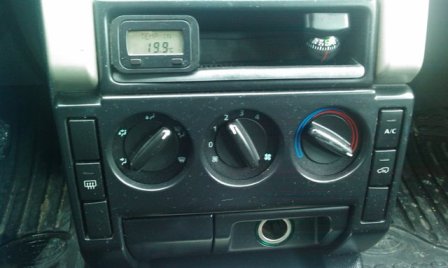

#13 Příspěvek od skipeet » 27 říj 2010 23:20
Já to mám vyřešeno od prvního majitele takto. Jde o teploměr, kde se střídá automaticky venkovní a vnitřní teplota. Z teploměru vede spoustu drátů, já mám však zapojeny pouze čidla vnitřní (vyvedeno u loketní opěrky) a venkovní (zatím jsem jej nevypátral, ale je ovlivňované teplotou motoru). Tlačítky na teploměru lze přednastavit teplotu a spustit režim "auto A/C" na hlídání teploty, ale toto samozřejmě není zapojené (jen to tu uvádím, jestli tento typ teploměru někdo nezná). Jinak je také zeleně podsvícen jako palubka, tak skutečně pěkně zapadá do interiéru vozu. Snad to někomu jako inspirace pomůže.
