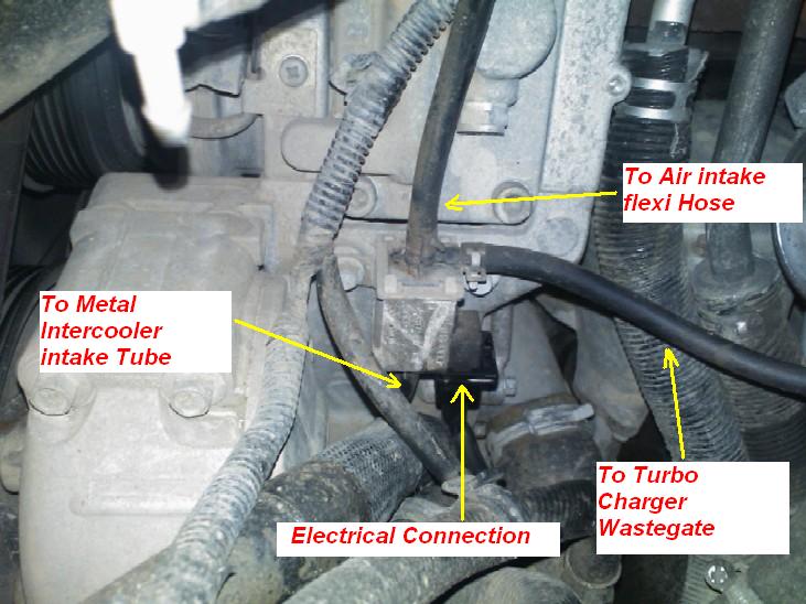

Kontrolovals tyto tři (viz obr.), ještě může být jedna z nich třeba zlomená, měl to myslím MilošII...

Projistotu to zítra skouknu ještě jednou a podrobně.Předpokládám že ten podtlakovej ventil co je na turbu se má někam hejbat.Nevíte někdo v jakej otáčkách???

Po pročtení ještě nějakých vláken jsem to šel ještě rozebrat a zjistil jsem že hadice od turba je vevnitř odlepená a nafukuje se tam bublina která ucpe sání do itercooleru.
No a ten solenoid je taky v háji protože na vstupu ze spoda je neprůchozí.
