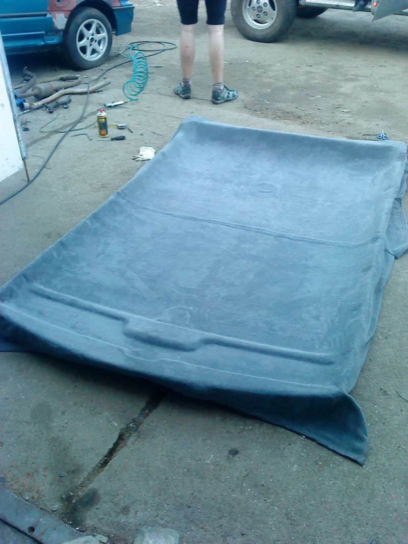

ja taky calounil

to si dával nějakou čalounickou látku nebo kůži?? čím jsi to lepil a byl nějaký problém s vyndáním stropu?

JardaK píše:to si dával nějakou čalounickou látku nebo kůži?? čím jsi to lepil a byl nějaký problém s vyndáním stropu?
problem s vyndanim nebyl lepil jsem to chemoprenem koupil jsem 4,5kg a moc mi ho nezustalo a potahoval jsem to obicejnou dekou z mikrovlakna krasne se natahuje a je prijemna na dotek. musel jsem tedy koupid 2 a sesit je ale na stope to vypada dobre

díky tak se do toho pustim
