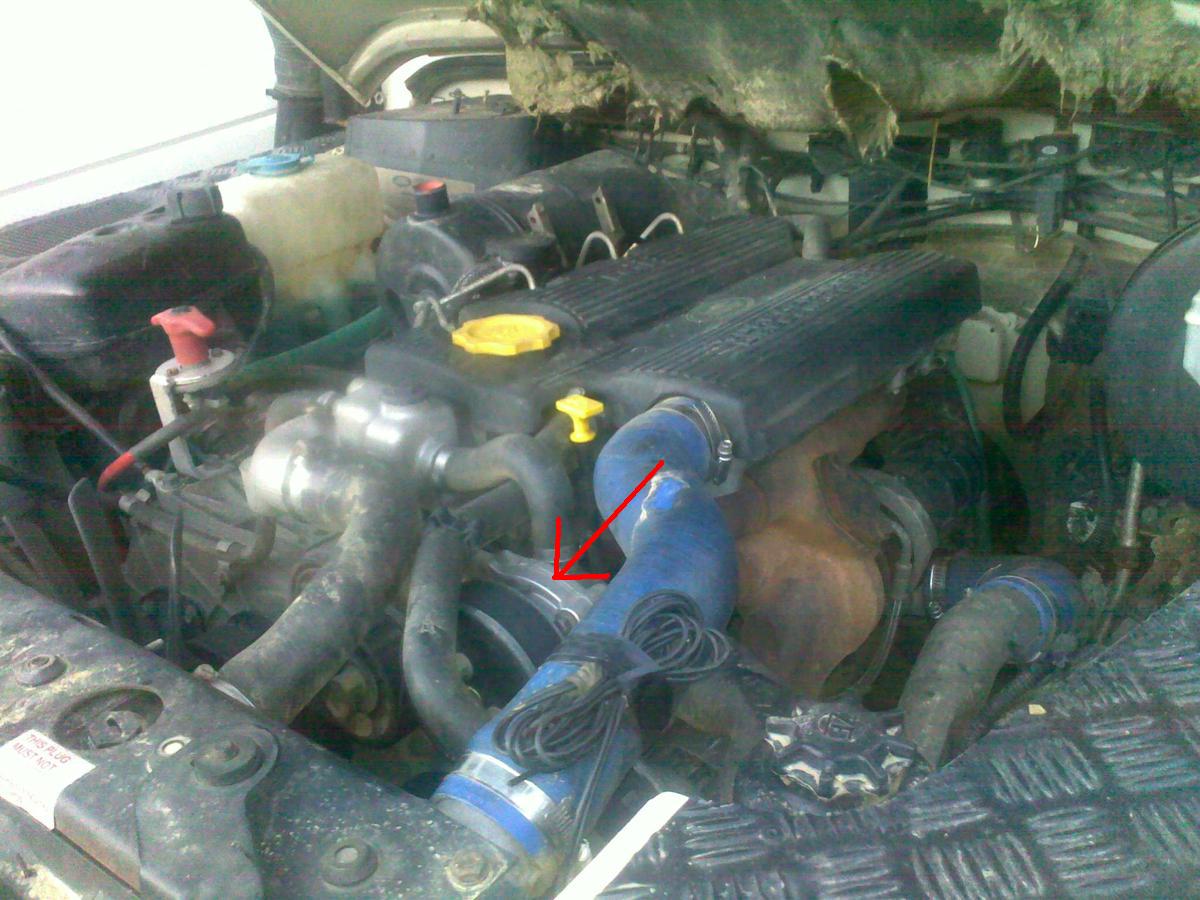

#9 Příspěvek od Richard B » 12 říj 2010 19:31
Keď je to voda tak to vyzerá že to tečie za vodnou pumpou medzi telesom hliníkovým a blokom motora. Ale to len typujem

brudr
Příspěvky: 2163
Bydliště: BRÜNN
Re: Discovery se pocurava
#11 Příspěvek od brudr » 12 říj 2010 20:06
Na motoru zepredu napravo nahore :P viz foto
todle je defik,ale motor stejnej :wink:
(144.41 KiB) Staženo 399 x

Hubert
Příspěvky: 2532
tel.: 724878985
auto: D1 300 TDI, D3 TDV8
Bydliště: Kousek do Třebíče
#12 Příspěvek od Hubert » 12 říj 2010 20:12
Richard B píše:Keď je to voda tak to vyzerá že to tečie za vodnou pumpou medzi telesom hliníkovým a blokom motora. Ale to len typujem
Typoval bych úplně stejně. Je to strašně blbě vidět. Pokud je ta kapalina stené barvy jako chladící směs tak bych to hledal kde teče. Mě to teklo akorát za alternátorem.

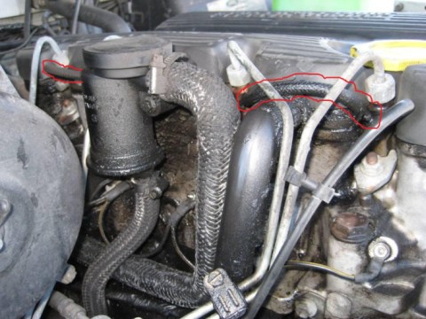

kosto
Příspěvky: 62
Registrován: 29 lis 2011 22:22
tel.: +421908723907
auto: DI,samurai, allroad
Bydliště: Pezinok
#16 Příspěvek od kosto » 13 úno 2012 10:43
tiez by som tipoval NAFTU. nedavno som musel z tohto dovodu menit hadicky prepadov za mensi priemer.
chovalo sa to presne tak, ze po zastaveni vytieklo trocha nafty a potom to prestalo.
este slova utechy: co by za to dali druhi, keby im v tej kose nafta tiekla . :D
