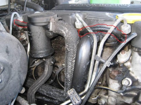

Keď je to voda tak to vyzerá že to tečie za vodnou pumpou medzi telesom hliníkovým a blokom motora. Ale to len typujem
LAND ROVER DISCOVERY ESQUIRE 300TDI automat
Re: Discovery se pocurava
diky, zkusim se zitra kouknout poradne, kdyz to zase bude curat, ted uz je venku tma. blbe je ze mam sako, takze nemuzu moc zalezt pod auto. ta pumpa je zepredu na motoru pred chladicem?
Na motoru zepredu napravo nahore
viz foto
todle je defik,ale motor stejnej
Typoval bych úplně stejně. Je to strašně blbě vidět. Pokud je ta kapalina stené barvy jako chladící směs tak bych to hledal kde teče. Mě to teklo akorát za alternátorem.Richard B píše:Keď je to voda tak to vyzerá že to tečie za vodnou pumpou medzi telesom hliníkovým a blokom motora. Ale to len typujem
jen pro uplnost .. bylo to vodni cerpadlo tenkrat, vymeneno za nove
