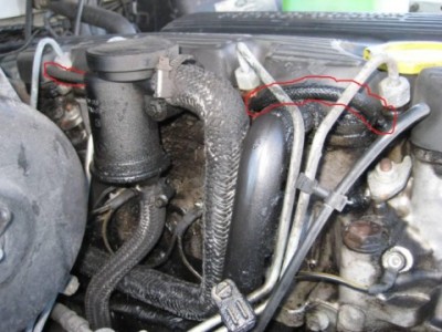

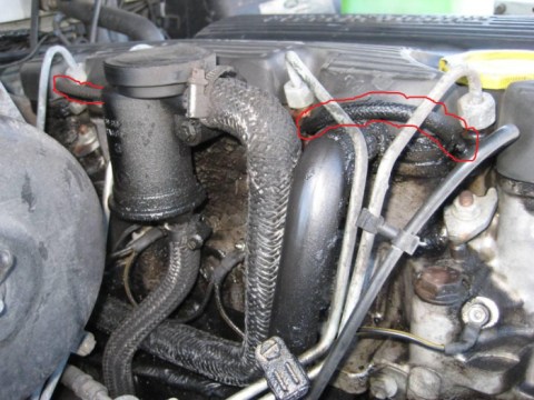

Re: Discovery se pocurava
tiez by som tipoval NAFTU. nedavno som musel z tohto dovodu menit hadicky prepadov za mensi priemer.
chovalo sa to presne tak, ze po zastaveni vytieklo trocha nafty a potom to prestalo.
este slova utechy: co by za to dali druhi, keby im v tej kose nafta tiekla .
