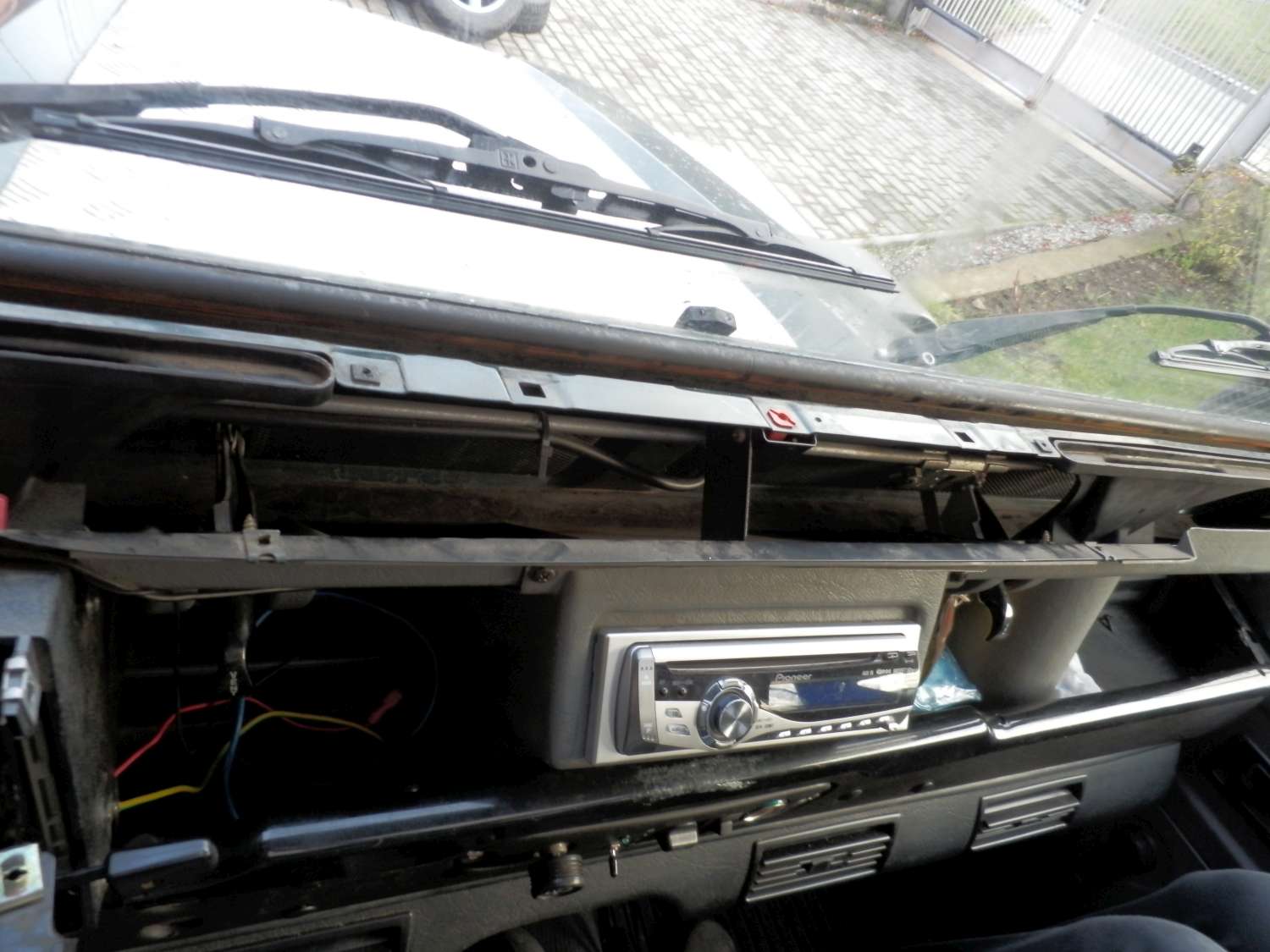

Včera jsem optimisticky pustil stěrače na druhou rychlost, ale rozjely se tak, že vykmitly u řidiče až mimo čelní sklo a od té doby nejsou schopné vrátit se ze svislé polohy, při zapnutí stírají asi 3 cm kolem svislé polohy. Vypnuté, když s nimi hýbu ručně, mi to dovolí ten správný rozsah - od vodorovně do svisla, ale když je zapnu, vyjedou zase jen nahoru a tam už zůstanou.
Nějaké tipy, čím by to mohlo být? A zdá se mi správně, že pro přístup k motorku a táhlům budu muset sundat palubní desku?

Tak jsem se do toho pustil sám, naštěstí problém byl poměrně nezáludný - celý motorek stěračů je tam trochu fórově ukotvený, což mělo pravděpodobně za následek povolení převlečné matice, která drží v motorku bovden ke stěračům. Stačilo tedy vše srovnat a převlečnou matici znovu utáhnout.

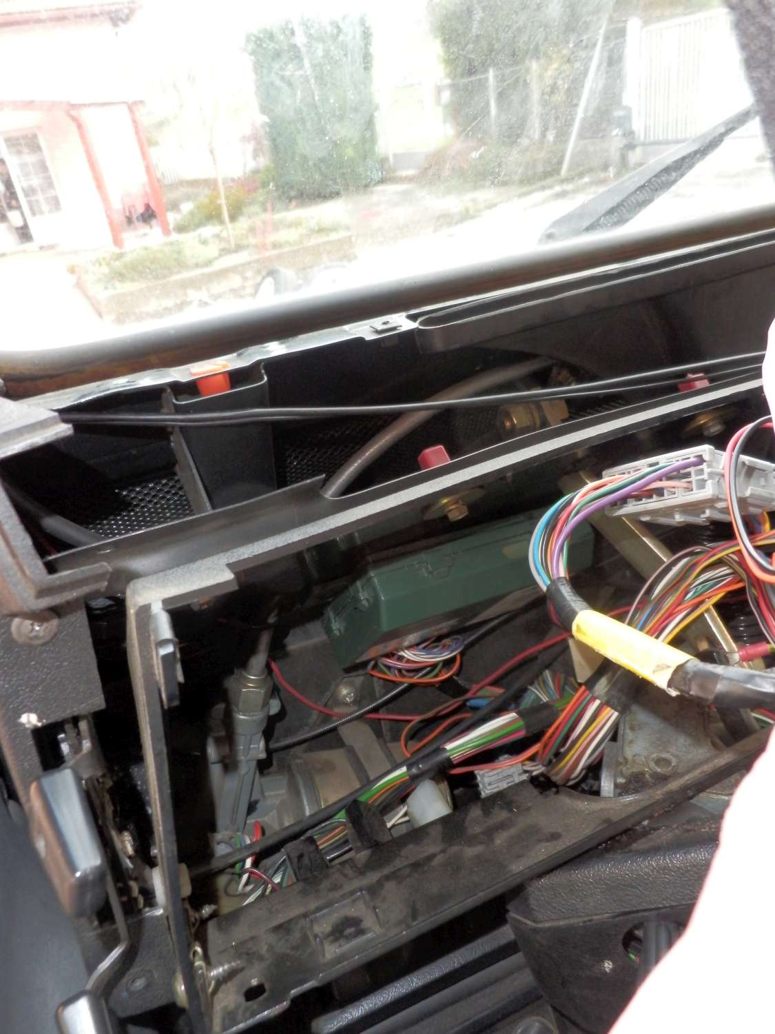

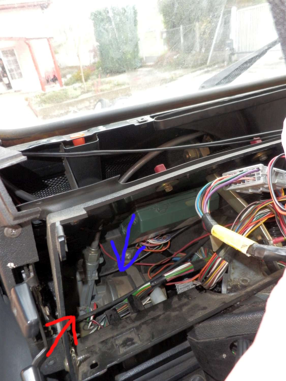

dobehový spínač je umiestnený v prevodovke motoru stieračov, z motoru vychádzajú dva kábliky a sú pripojené k dobehovému spínaču
modrá šipka ukazuje na motor stieračov
červená šipka ukazuje na prevodovku
lepši prístup budeš mať ked odmontuješ ľavý spodný roh palubovky, najlepšie bude ten motor aj s prevodovkou vybrať von
