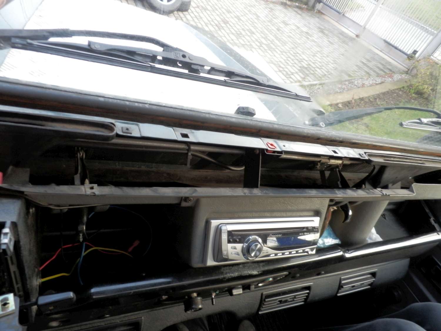

JJ, vlevo u řidiče se sudají ty dva kryty nejvíc vlevo.

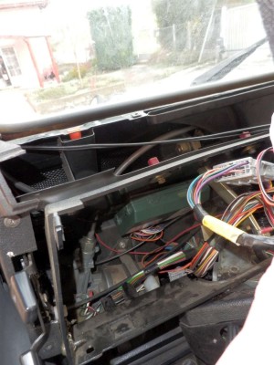

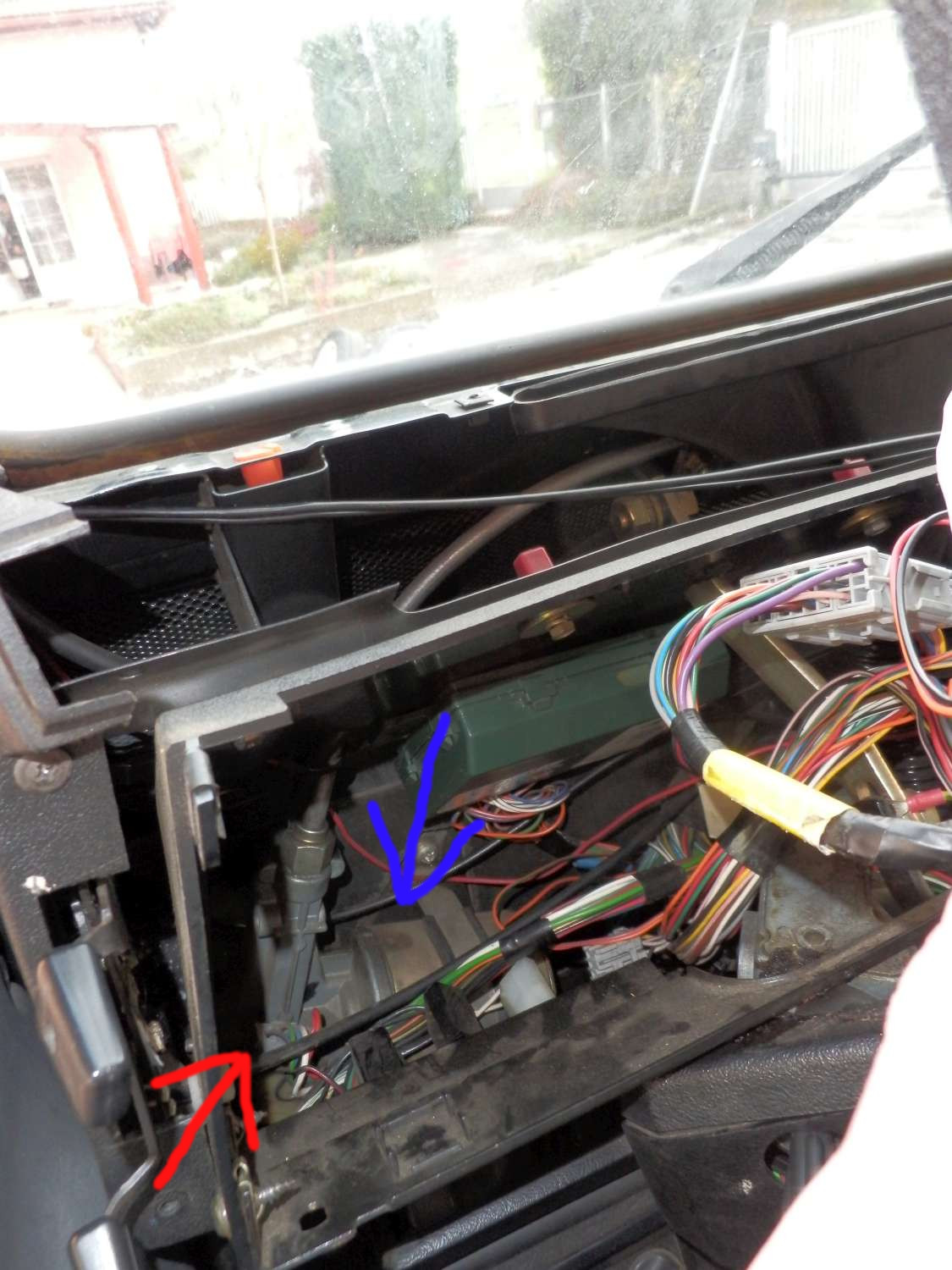

dobehový spínač je umiestnený v prevodovke motoru stieračov, z motoru vychádzajú dva kábliky a sú pripojené k dobehovému spínaču
modrá šipka ukazuje na motor stieračov
červená šipka ukazuje na prevodovku
lepši prístup budeš mať ked odmontuješ ľavý spodný roh palubovky, najlepšie bude ten motor aj s prevodovkou vybrať von
