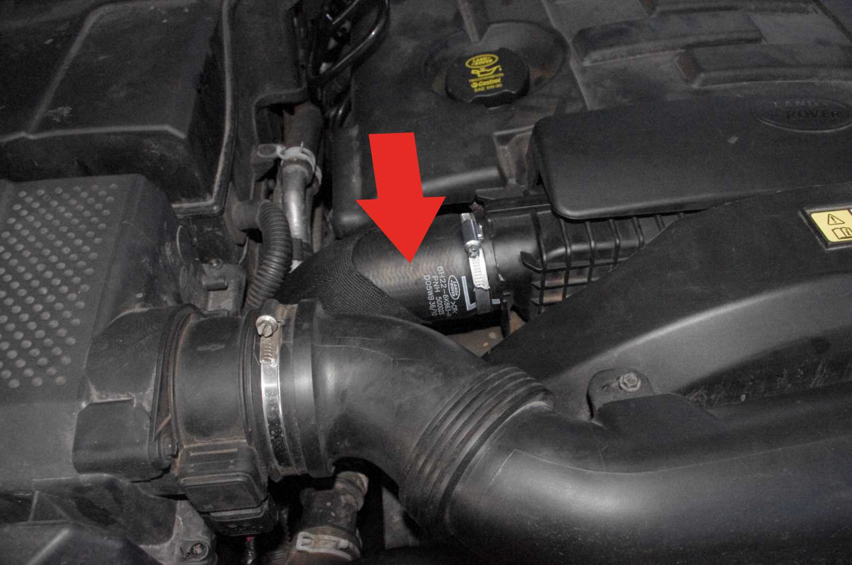

#13 Příspěvek od boudys » 29 srp 2012 17:20
Ve 194tis mi to dělalo taky a byla to opravdu prasklá hadice k mezichladiči turba ( asi ta největší vedoucí od škrtící klapky dolů kolem vzduchového filtru až pod chladiče vody a klimy - tam je ten chladič turba).
Hadice za cca 1500,- nová a 1/2 hodiny práce a bylo po kouření.

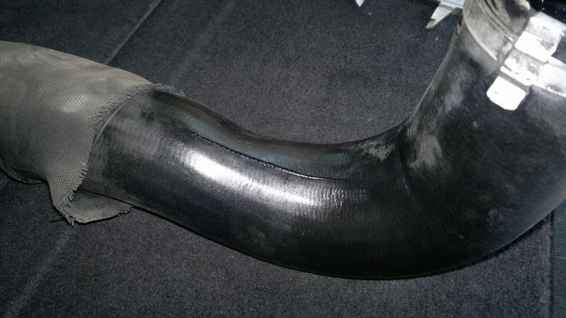

#16 Příspěvek od saidix » 02 zář 2012 09:15
jo jo bylo to ono, už je vše ok, poznal sem to až jsem ji vymontoval ven.
tak moc diky všem! :clap
