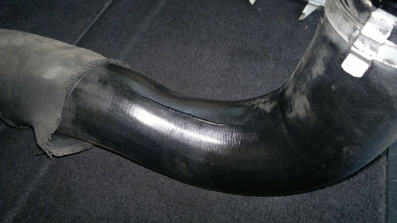

Věř tomu, že máš prasklou hadici někde mezi turbem a sáním. Měl jsem to samé. A teď to má další kamarád.
Zřejmě je to běžná závada.

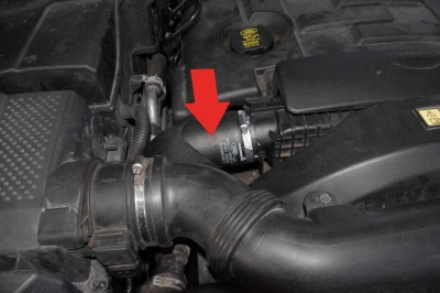

Ve 194tis mi to dělalo taky a byla to opravdu prasklá hadice k mezichladiči turba ( asi ta největší vedoucí od škrtící klapky dolů kolem vzduchového filtru až pod chladiče vody a klimy - tam je ten chladič turba).
Hadice za cca 1500,- nová a 1/2 hodiny práce a bylo po kouření.

Je to běžná závada, hadice prodáváme pořád...Sláma Karel píše:Věř tomu, že máš prasklou hadici někde mezi turbem a sáním. Měl jsem to samé. A teď to má další kamarád.
K

Re: diskovery 3 kourí hodně a min táhne
jo jo bylo to ono, už je vše ok, poznal sem to až jsem ji vymontoval ven.
tak moc diky všem!
